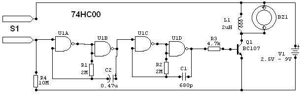

  • Jak nazwa wskazuje, uslyszymy przenikliwy dzwiek ostrzegawczy gdy woda dojdzie do czujnika S1 i zalaczy obwod multiwibratorow. Wtedy zwykly piszczek piezo ( moze byc taki z zegarka ) zacznie wyc informujac nas o napelnienu wanny do wymaganego poziomu. Poki styki S1 nie sa zwierane przez wode uklad pobiera ok 2 mikroAmperow pradu, a wiec w ogole nie wymaga wylacznika. W stanie aktywnym ( brzeczenie ) uklad pobiera ok 7mA. Zasilany moze byc napieciem od 2.5V do 14V. Typ tranzystora NPN moze byc dowolny, byle prady zerowe nie byly duze.
    Cewka L1 pochodzi ze starego zegarka elektronicznego.
    Kostke 74HC00 zasilamy dodatnim napieciem przez pin 14, a do masy laczymy pin 7.
    Pozdrawiam, Y E G O

  • #17 965020
    Grzegorz_Ni
    Posty: 109
    Ocena: 6
    Właśnie szukałem takiego czujnika (który pobiera na czuwaniu minimalny prąd). Jednak coś mi nie wyszło, pomimo że prostszego to już chyba nie można zrobić.
    Jakim maksymalnym napięciem można zasilić ten układ? Bo we wszystkich specyfikacjach to max jest 6V.
    Podłączyłem układ do 4 paluszków i lekko bzyknęło i cisza. Pewnie poszedłm US ale nie za bardzo wiem dlaczego. W załaczniku schemat i płytka z Eagle na której wszystko zmontowałem.
    Może ktoś poradzi co jest nie tak?
    Zamiast przetwornika piezo dałem buzer ale to chyba nie powinno być żadną przeszkodą (buzerek działa od 3V).

    Jeżeli podasz schemat w pliku rysunkowym np jpg o niezbyt dużej pojemności to samoczynnie będzie się wyświtlał i wtedy znacznie więcej osób się przyłączy do dyskusji, bo nie każdemu chce sie otwierać spakowane pliki, tym bardziej zapisane wyspecjalizowanymi programami.
    Pozdrawiam i czekam.

    Schemat jest taki jak w pierwszym poście z niewielką modyfikacją
    Energooszczedny Czujnik napelnienia wanny
    A tu płytka na której to zmontowałem (widok od strony elementów)
    Jako zasilanie było 6V z 4 paluszków, w miejscu Cz- i Cz+ dwa druciki (tymczasowy czujnik).
    No i coś nie działa. A chyba powinno. Mierzone napięcie zasilające bez obciążenia było trochę wyższe bo ok. 6,5V.
    Czy mógł paść CMOS z powodu tego napięcia?

    1. Nie bardzo mi się podoba stosowanie kondensatora elektrolitycznego (jak sądze) jako C2. Przy tej pojemności to nie musi być elektrolit. Działanie pierwszego generatora można prosto sprawdzić za pomocą zwykłego wiltomierza analogowego podłączonego do n6. Stała czasowa tego układu wynosi ok 1s więc wachania wskazówki będą bardzo wyraźne. Drugi generator ma stałą czasową 1,3ms więc tutaj potrzebny byłby już oscyloskop.
    2. Układ jest zaprojektowany do buzera który do wydania dźwięku potrzebuje dodatkowego generatora. Po to jest ten drugi generator. Jeżeli zastosowałeś buzer który po podaniu napięcia sam generuje dźwięk to w tym układzie może on nie działać. W takim przypadku proponuje pominięcie (rozmontowanie) drugiego generatora i sterowanie tranzystora tylko z pierwszego czyli z n6.
    Życze powodzenia.

    Jescze jedno co zauważyłem już po wysłaniu. Jeśeli to jest buzer który sam piszczy to najlepiej będzie po wylutowaniu C1 i R3 zewrzeć nóżki 9 i 10 . w takim przypadku pozostawione bramki będą działały jako separatory oddzielające generator od obciążenia.
    Ale może taki zostac czy lepiej go zmienić na zwykły?
    Czyli wystarczy w zasadzie przeciąć ścieżkę i połączyć n6 z bazą tranzystora?
    Dzięki sprawdzę. Niestety to wynik mojej niewiedzy teoretycznej :-(
    Jeszcze mam jedno pytanie. Czy taki układ zadziała?
    Tam gdzie jest czyjnik będą dwie elektrody zwierane przez wodę.
    Jak pisałem potrzebuję zrobić taki sygnalizator wody (nie wilgoci), który będzie niezawodny, mało podatny na uszkodzenia i w czasie spoczynku (czyli gdy elektrody nie są w wodzie) będzie pobierał minimalną ilość prądu.
    Dzięki za pomoc.
    Czyli w tym przypadku nie podłączać bazy T1 do n6 tylko zostawić jak jest (po wykonaniu tego co napisałeś)?

    Odnośnie kondensatora to jeżeli pracuje prawidłowo i na n6 występuje wyraźne przełączanie to nie ma potrzeby zmieniać bo z tego nie będziesz strzelał. Jeżeli miałby to być zegar to wówczas tak, bo elektrolity są mało stabilne.
    Układ darlingtona byłby wskazany jeżeli miałbyś sterować bezpośrednio z n6, (ale rezystor powinien zostać), natomiast w rozwiązaniu jak w drugim poście nie ma potrzeby. Ponieważ te dwie bramki i tak występują to najlepiej i najprościej będzie tak jak napisałem, wylutować kondensator i rezystor i zewrzeć 2 nóżki.

    Dzięki za pomoc. Co prawda układu na scalaku nie uruchomiłem i za bardzo nie wiem dla czego (zwarłem, wylutowałem zmieniłem scalak i nie działa). Jak będę miał trochę czasu to spróbuję go uruchomić.
    Dla mnie lepszym rozwiązaniem okazało sie zastosowanie samego darlingtona (jak na schemacie) z tą tylko modyfikacją, że między bazę a emiter wpiąłem 10kΩ bo bez tego układ był za czuły i wzbudzał się gdy dotykałem palcem elektrodę podłączoną do bazy.
    Wydaje mi się że jest to najprostsze rozwiązanie czujnika wody i wilgoci. Zamiast rezystora mozna wpiąć potencjometr i jest wtedy regulacja czułości. Jako sygnalizacja gotowy buzerek i wszystko działa.
    Pobór prądu w stanie spoczynku nie przekracza 5-6µA więc nie trzeba wyłącznika. Pozatym jest duża tolerancja na napięcie zasilające no i jest to wydaje mi się układ w miarę niezawodny, a w przypadku uszkodzenia wymieniamy tranzystor za 1,2 zł i znowy działa.
    Okazało się że najlepsze jest rozwiązanie najprostsze - przynajmniej dla mnie.

    Jeżeli tylko zależy Ci na tym aby piszczał to masz racje . Natomiast z układem miałbyś sygnał pulsujący -bardziej elegancki.
