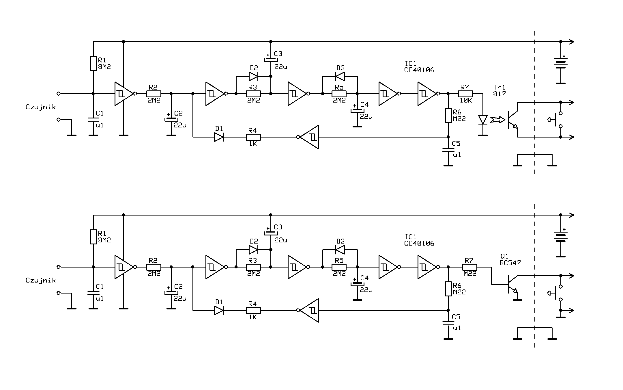

    W odpowiedzi na zadane przez Kolegę autora pytanie w #9 proponuję także rozwiązanie z jednym tranzystorem :)
    Poniżej dwie wersje jako propozycje bez znajomości układu nadajnika dzwonka. Wartości elementów trochę "z sufitu" wobec czego czas może znacząco odbiegać od założonych 3 minut. Trzeba skorygować na etapie próbnego montażu.
    Elementy ogólnie dostępne, również w wersji SMD - można wtedy całość zmieścić w obudowie przycisku.
    Pobór prądu jest niemierzalny, wobec czego urządzenie nie obciąża baterii.
    Prosty układ z tranzystorami, kondensatorami i rezystorami dla dzwonka
    Nie wiem jak Kolega wyobraża sobie czujnik wilgoci (zalania). Sposobów na samodzielne wykonanie jest wiele.
    Diody D1÷D3 - 1N4148

    Tylko że te układy analogowe jak 'nabiorą' wilgoci to przestaną działać a i baterię szybko rozładują. Tu by się nadał arduino spark, podłączyć mu elektrody na wejście np analog i wybudzać z uspienia co np sekundę aby sprawdzał napięcie i przez transoptor 'naciskał' guzik dzwonka. Dlatego spark bo mały, i autor nie będzie potrzebował programatora, wystarczy kabel usb micro i środowisko arduino. Tu przykłąd jak inny osobnik się przekonał do tego https://www.elektroda.pl/rtvforum/topic3835390.html
    A co stoi na przeszkodzie by je uhermetycznić np. silikonem?

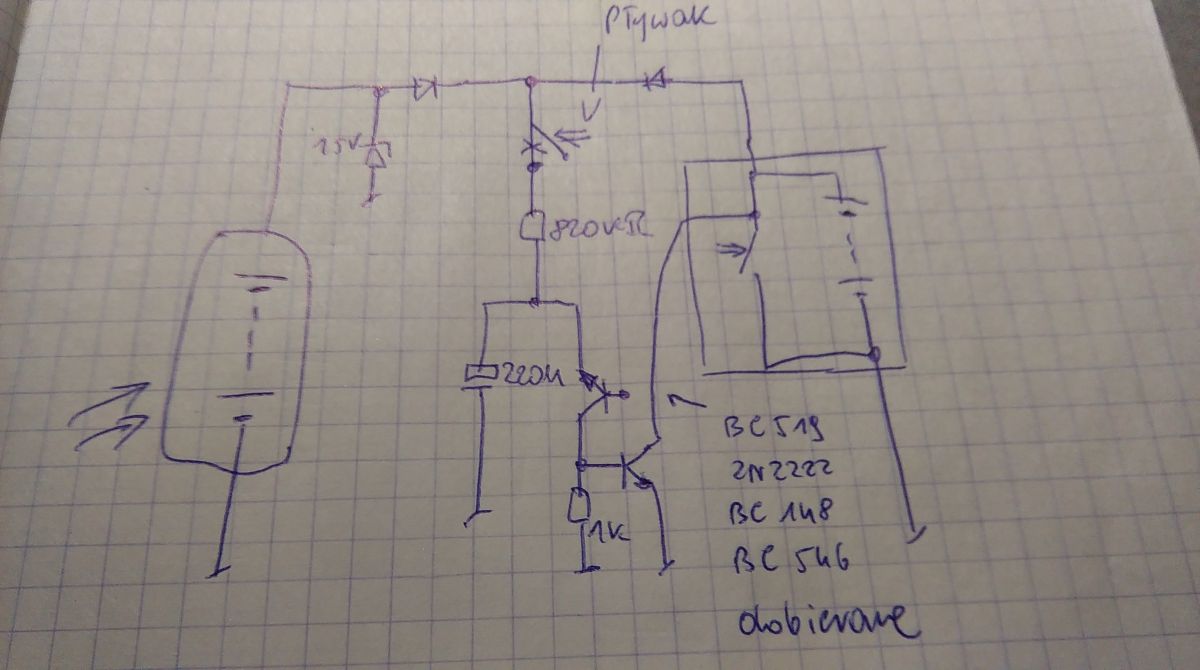

    Zamiast kombinować z czujnikami wilgotności można wykorzystać pływak od spłuczki , który mechanicznie będzie zamykał styki podające zasilanie na multiwibrator astabilny na analogu tranzystora jednozłączowego. Stała czasowa kondensatora 220µF i opornika 0,82MΩ to ok. 180 sek. W dzień dla oszczędności baterii układ można zasilać z kilku połączonych szeregowo ogniw słonecznych z lampek solarnych .

    Moja propozycja jest taka . Prosty układ z tranzystorami, kondensatorami i rezystorami dla dzwonka
    Problemem dla autora tematu może być dobranie tranzystora do generatora impulsów bo nie każdy będzie pracował w układzie negistora przy zasilaniu 12V. W przypadku gdy przycisk dzwonka nie łączy do masy tylko do plusa trzeba zastosować transoptor.
