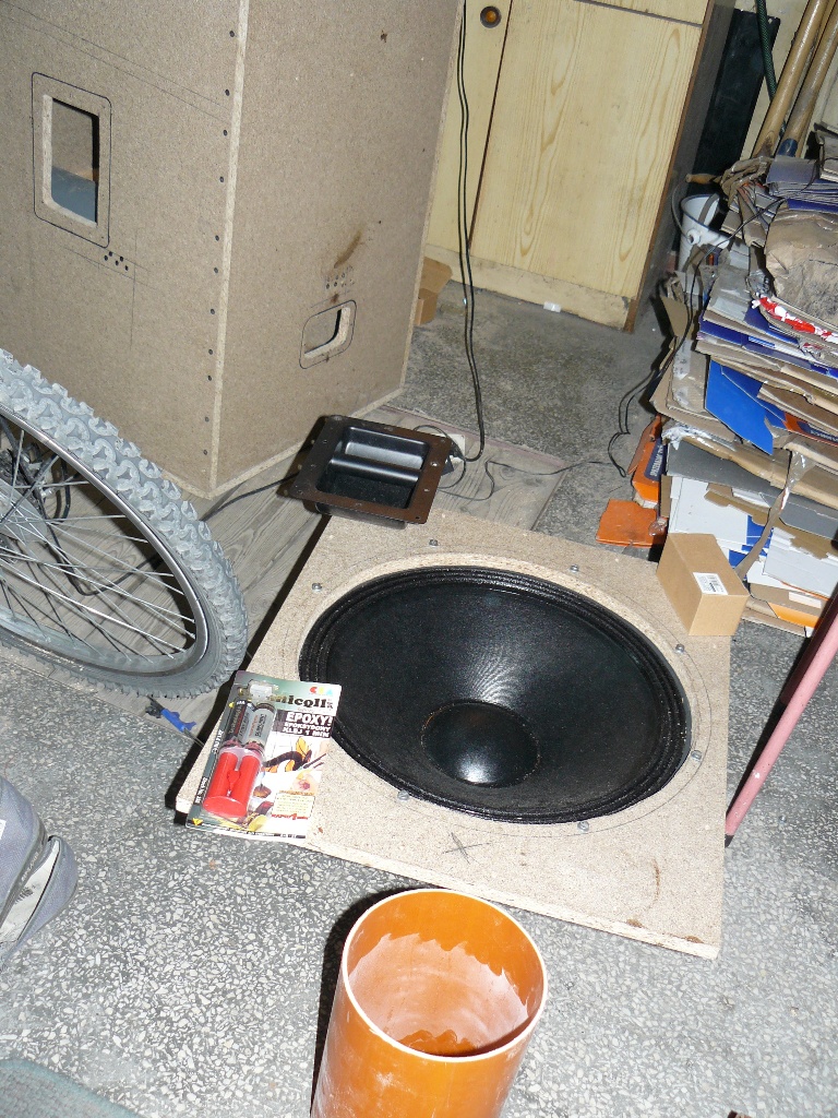

    Chciałbym przedstawić moją pierwszą konstrukcję. Jest to konstrukcja ze strony speakersplanes – 184 sub .( jest to B-P th6)
    Zastosowanay przetwornik po długich namysłach to B&C 18 PS76 wersja 4 ohm.
    Subbas uzupełnia nadstawki LDM p31506 pro.
    Na razie testowałem na końcówce mocy 500w a nadstawki 800w na imprezie i muszę przyznać że basu brakowało  Na dniach mają mi nowe końcówki przyjść do subbasu: Duall pcx-600 2x600w lub 1x1200w 4 ohm ( akurat na mostek ), a LDM – t.amp ta-1400. Wtedy dopiero zrobię testy odsłuchowe a 11 listopada przetestuję na hali.
    Bass jest bardzo przyjemny testowałem głównie w garażu, dość nisko schodzi.
    Reszte widać na fotkach.
    Co do projektu to jeszcze pomyliłem się co do rur wylotowych z komór, zastosowałem takie same w wyniku czego bass się zniósł prawie całkowicie słychać było tylko ciśnienie w środku. W tej chwili jest tak jak powinno być, testy w najbliższych dniach.
    Obudowa jest zrobiona z płyty wiórowej 18mm, wzmacniana w środku. Wymiary są niemal identyczne jak na stronie ( stolarz mi wyciął płyty ) Skrzynia wykończona jest kocem obiciowym do kolumn, a skręcana wkrętami ( ponad 200 ) i klejem. Rury bass-reflex to rury PCV fi=100mm i fi=150mm. Zastosowałem metalowe narożniki I dwa gniazda Neutrik – Speakon.
    Koszty:
    B&C – 704 zł z wysyłką
    Płyty – 100 zł
    Rury – 40 zł
    Koc – 50 zł
    Gniazda , płyta z gniazdami i rączki - 50zł
    Kleje, wkręty, wiertła itd. – 100zł
    Konstrukcja mnie wyniosła ponad 1000zł
    Reszta zdjęć i etapy budowy.

    Alphardy i inne tego pokroju przetworniki moga być zasilane słabszym wzmacniaczem, jednak B&C zasługuje i wcale sie nie obrazi o 1kW.
    Do autora - przeprowadziłeś chociażby symulację? Pomioar? Konsultowałeś z kimś te konstrukcje? Dobry przetwornik to tylko 1/4 sukcesu...

    Mam takie pytanie czy zrobiłeś tylko jedną sztukę tych basów?
    I jeszcze jedno pytanie czy przeprowadziłeś, chociaż jakieś symulacje tego głośnika w tej obudowie. Albo inaczej, po prostu, na jakiej podstawie zdecydowałeś się na taki dobór głośnika do obudowy?

    Aby uzyskać pełne brzmienie w przypadku bardzo niskiego basu powinniśmy mieć w subach zapas ok. 6 db względem nadstawek. W przypadku nowoczesnej muzyki rozrywkowej nawet więcej. I tu jest prawdopodobnie problem z małą ilością basu. Ew. wystaw jeszcze wszystkie paczki na otwartą przestrzeń i wtedy posłuchaj, bo możliwe że sala była kiepska akustycznie.
    A tak poza tym kawał dobrej roboty, tylko pomaluj te tunele bo troche wsią zalatują :P

    Właśnie myślę że 1kW powinien przyjąć bez problemu, a będę miał zapaś jeszcze 200w. Co do rur to pomaluje je ale myślałem żeby dać zaokrąglenia jak mają normalne bass-reflexy, ale niestety nie widzę rur na 15cm średnicy :) Nie przeprowadzałem jeszcze symulacji nawet programem, wszytsko budowałem wg. projektu. Jak pisałem będę robił testy w weekend dokładne :) a na sali dopiero 11 Listopada w szkole.
    Wykonałem narazie tylko 1 sztukę, ale planuję dobudować drugą.
    Zdecydowałem się na taką obudowę bo wyczytałem że band pass potrafi ładnie zagrać w salach a do tegoż będzie najczęściej wykorzystywany.
    Na przestrzeń nie mam za bardzo jak wystawić bo sąsiedzi na to niepozwalają :) chociaż mieszkam w domku.

    Mam rozumieć, że dałeś „przypadkowy” głośnik w „przypadkowej” obudowie?
    Jeśli tak to tu masz odpowiedz na brak basu...

    Bas jest ale pisałem że nadstawki miały przewagę mocową 300w także się nie dziwie i jeszcze testowałem tylko na dyskotece w szkole , niska sala baaaardzo długi korytarz (szatnia ).
    Co prawda głośnik ma większy fs niż np Eminence ale ma podobne parametry do Beymy która jest na liście w konstrukcji. Zrobie symulacje i testy ale jak np. zrobić to w programie Winisd?

    Już zrobiłem symulacje. Jak sie okazało głośniczek bardzo ładnie wpasował sie w obudowe, jednak mogą (nie muszą ale mogą) występować problemy z wychyleniem powyżej mocy 500 wat, chodź tu akurat do końca nie sugerowałbym sie programem...
    Ogólnie jak zbudujesz druga pake to powinieneś otrzymać o wiele bardziej zadowalający wynik, no i napędzisz to czymś solidnym.

    To może dać filtr subsoniczny od 50 hz? W tej chwili uzupełniłem swój crossover w filtr subsoniczny 40 hz a jutro ma końcówka mocy przyjść do suba ( polska konstrukcja- Duall PCX 600 ) a możesz wstawić wykresy z tej symulacji?

    Problem w tym że spadek wytrzymałości mocowej może sie pojawić w paśmie normalnego basu (60hz +/-), bo przecież nie zawsze spadki pojawiają w paśmie poniżej strojenia.

    Tak jak piszesz to jest prawdopodobnie wina limitera, który działa tak a nie inaczej, i raczej ciężko będzie coś z tym zrobić.

    Jeśli to wina limitera to ok nawet lepiej , bo głośnik przyjmuje 1kW bez problemów , bałem się poprostu że to może głośnik bo tą starą końcówką go bardzo przygrzałem... ( nie było tam żadnego limitera chociaż pisało clip i się właściwie cały czas świecił a ten clip = przester ) magnes był gorący bardzo.
