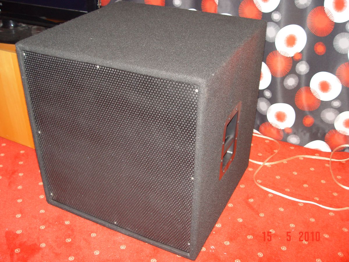

    Przedstawiam kolejne swoje kolumny. Konstrukcja jest bardzo prosta, więc nie będę się za dużo rozpisywał.
    Obudowa ze sklejki 15mm, 160L strojona w granicach 50Hz. Tak, nie 40 tylko 50. Uważam, że tak niskie strojenie głośnika (40), który z założenia ma grać w oktawie basowej, jest niepotrzebne i obniża spl układu. Zastosowany głośnik to B&C 18PS76.
    Z tego co mogę powiedzieć na chwilę obecną o brzmieniu to, że gra :P Skutecznie od około 45-50Hz dla jednej paczki. Obudowy jeszcze nie wytłumiałem jak i brakuje narożników, wkrótce się pojawią.

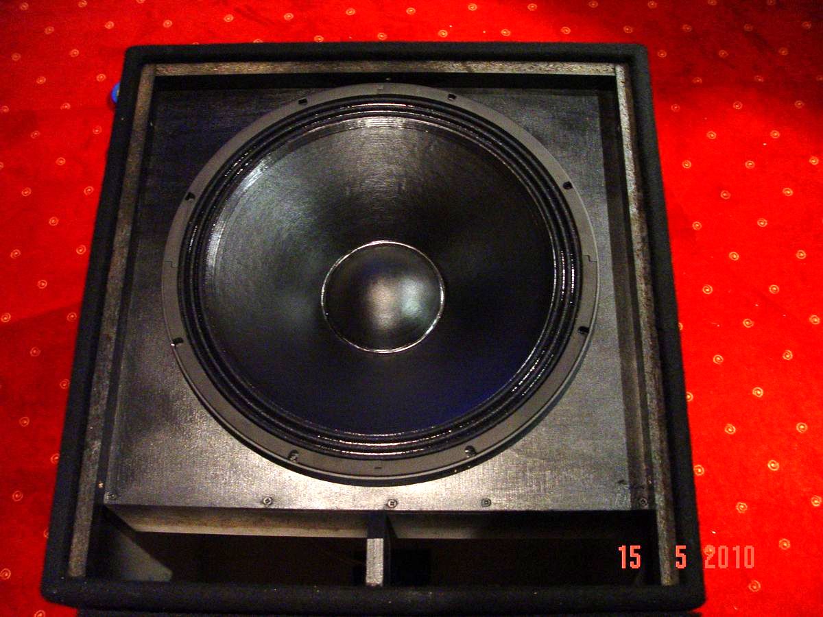

    Ogólnie wygląda ciekawie.
    Masz może zdjęcia wnętrza skrzyni? Interesuje mnie wnętrze, jak zostało wykonane, wygłuszone itp.

    Ehhh, piękne te B&C, diabelsko się prezentują na tej czerwonej wykładzinie :P Widać, że wykonanie staranne- widzę, że kanty płyt zaokrąglone, i bardzo dobrze. Jedyne, co bym zmienił, to wkręty od kraty na czarne, żeby tak nie "raziły".

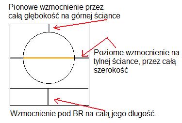

    Spieszyłem się trochę i nie robiłem zdjęć przed montażem głośników.
    Prowizoryczny schemat wzmocnień :D
    Basy -subwoofery na 18PS76
    Wkręty są czarne, tylko przez słabe światło musiałem użyć lampy i wyszło prześwietlone :(
    Jedna kolumna to koszt około 1000zł. Wagi nie sprawdzałem, bo ciężko 'wleźć' na małą domową wagę z taką kolumną, szacuję na około 35-40kg.
    Subsonic oczywiście musi być, mam na 40Hz na razie. Dzięki wyższemu strojeniu głośnik jest mniej obciążony w użytkowym paśmie, niż jakbym wstawił do mniejszej skrzyni i nastroił na 40Hz :)

    Hehe. Planuję zasilać cyfrową końcówką 2x1800W. Sub ma 600W RMS /szt.
    Jednak są zdjęcia wnętrza, dodałem wytłumienie. Bez niego sub miał charakterystykę podobną trochę do tuby, podbijało gdzieś w wąskim paśmie między 100 a 200Hz. Wytłumienie trochę pomogło.
