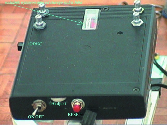

  • #4 7203839
    Żyro
    Posty: 4
    Ładne zdjęcie ale...Porównując z nowym projektem ,nie uwzględnił pan kilku rzeczy.
    1.Czy przewiduje Pan wskażnik wychyłowy ? Jeżeli tak to powinien znajdować się gdzieś na uchwycie lub, przed nim,tak aby był dobrze widoczny.
    2.Pokrętła regulacji powinny być w miejscu dobrze dostępnym ,więc raczej nie na obudowie położonej pionowo ,na antenie elektroniki.
    3.Jak upchnąć elektronikę i baterie w pudełku o wymiarze 80mm x 80mm x np 50mm?Czy może ona zajmować powierzchnię np100mm x 120mm?
    Na zdjęciu wszystko jest jasne.Projekt nowej konstrukcji nośnej i anten pociąga za sobą wiele pytań.Wszystkie te drobiazgi powodują problemy ze zrównoważeniem indukcyjności konstrukcji która ma się wektorowo zerować,ponieważ układ działa na zasadzie IB ,jak sądzę.
    Pozdrawiam serdecznie

  • #5 7204777
    colektor
    Posty: 154
    Ocena: 46
    W tej wersji której pokazałem rysunki i krótki opis , miernik okazał się zbędny [ale ostatecznie dodatkową puszkę ze wskaźnikiem można wbudować w rękojeści ] .Wystarczyło to ,że wyprowadziłem i umieścilem w rękojeści przycisk chwilowy od resetu.W elektronice przybył natomiast jeden potencjometr więcej,służący do ustawiania dźwięku ,czy tak zwanego tonu wiodącego.Ta wersja ma cztery potencjometry.1 Czułość. 2 Balans gruntu. 3 Ton wiodący. 4 Reg. Dźwięku. Funkcje te ustawia się praktycznie jednorazowo ,więc instalowanie elektroniki w rękojeści staje się zbyteczne.Zieniłem też układ odsłuchu [mcz.] po zmianach , dźwięk stał bardziej czytelny i bardziej dynamiczny. Wielkość elektroniki + zasilanie zależy w zasadzie od pomysłowości konstruktora.Ja zastosowałem 4 AKKu typ NiMh R14 + mała przetworniczka 5Volt / +/- 12Volt ,następnie napięcie to jest stabilizowane do wartości +/- 9 Volt ,co spokojnie przy dobrze uformowanych AKKu wystarcza na 10 godzin pracy.Co do konstrukcji nośnej wykonanej z duraluminium wszystko jest OK. i nie ma to jakiegokolwiek znaczenia.Układ bardzo ładnie się równoważy.Np. konstrukcja wykrywacza TM 808 wykonana jest w całości z metalu , a cewki nadajnika i odbiornika to rurka z aluminium, konstrukcja ta nie jest dość sztywna, co w samym użytkowaniu jest problematyczne.Ja w swojej konstrukcji zrezygnowałem z składanego nośnika ze względu na lepszą stabilność konstrukcji jako całość.
    Pozdrawiam Colektor
