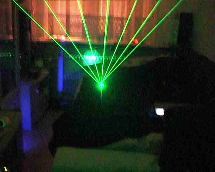

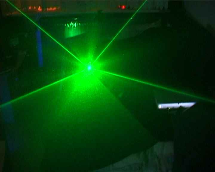

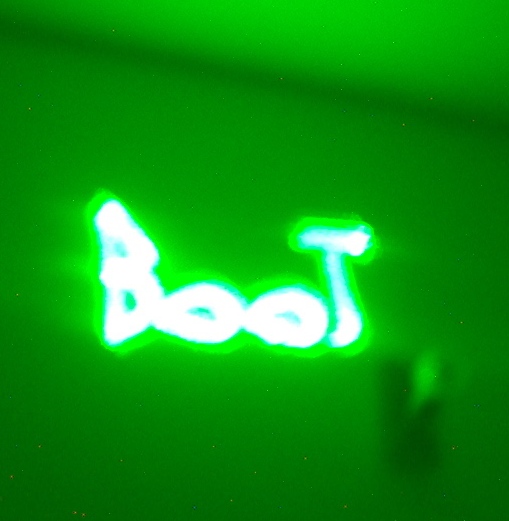

    Ponizej pare fotek prezentujacych dzialanie mojego popela.
    Pozdrawiam i zycze owocnej pracy :).

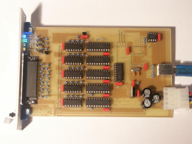

    No pewnie że jest na USB :) ale trzeba się troche pomęczyć z poskładaniem wszystkiego do kupy:) http://www.linux-laser.org/

    z tego co widze to sama przescowka USB -> LPT
  • #256 1280950
    pdmk
    Posty: 281
    Pomógł: 11
    Ocena: 8
    To jest Bilda - cos ala udoskonalony popelscan. :)
    W linku ktory wrzucil kolega Dyski macie wszystkie informacje o sterowniku.

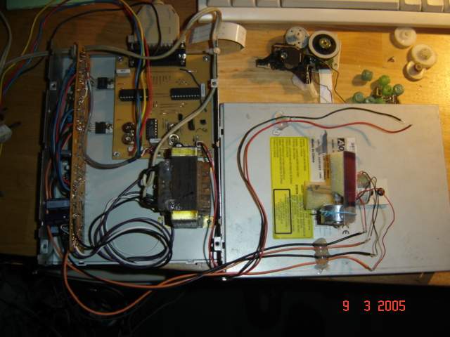

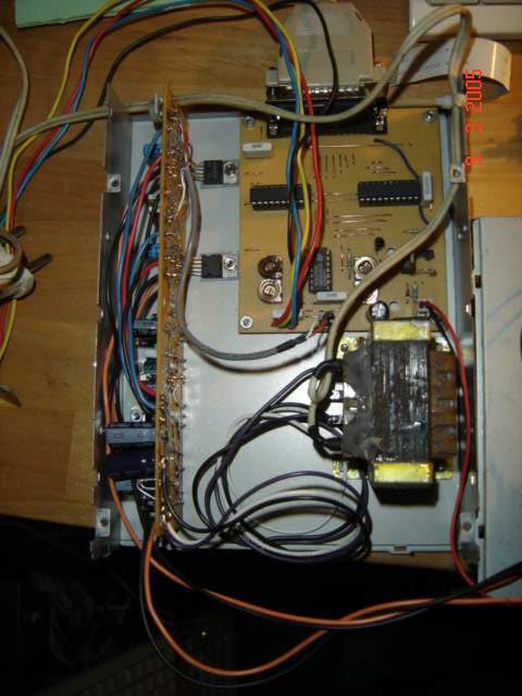

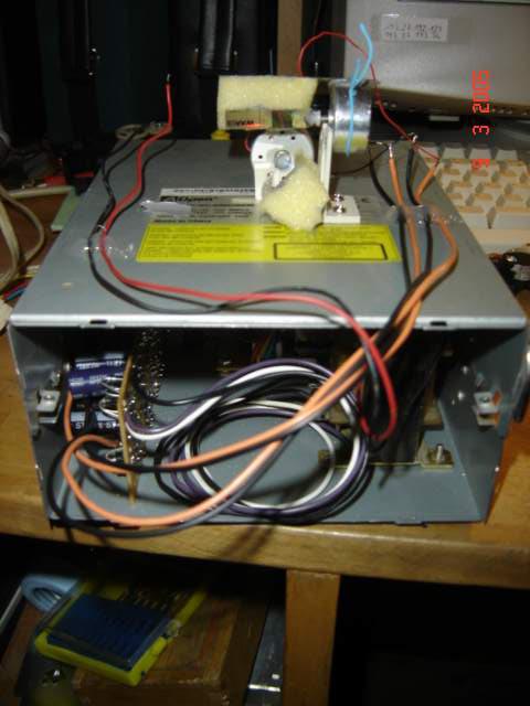

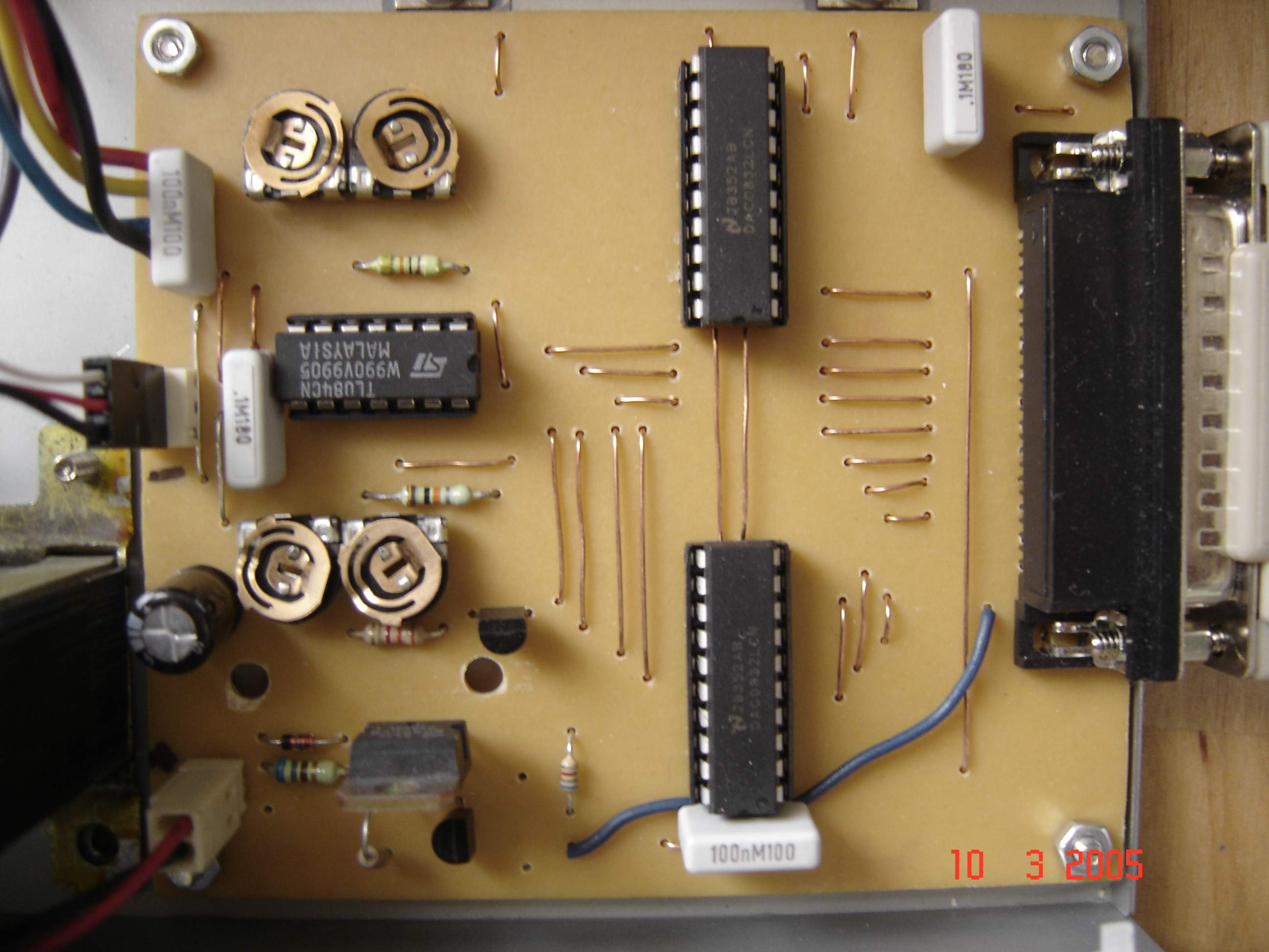

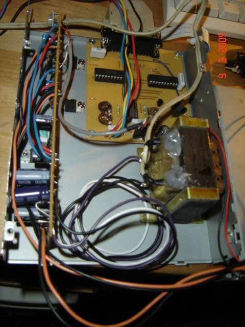

    A oto mój Popelscan :) wzorowałem się na rozwiązaniu bodajże amino z silniczkami DC natomiast efekty są raczej słabe. Chwilowo zarzucam zabawę z Popelscanem, dlatego tu jest dla kogoś, kto nie bardzo się zna albo ma ochote robić płytki:
    http://allegro.pl/show_item.php?item=44619543
    Nie jest to chyba kosmicznie drogo, jeśli wziąć pod uwagę, ze same scalaki kosztują około 40 zł, jest tam transformator sieciowy, sprawny zasilacz ATX z Compaq w dodatku :) i laser.
    Dołączam fotki, robię to pierwszy raz, więc nie wiem, czy mi wyjdzie :) w razie czego proszę moderatora o poprawienie, punktacja ma być 0 czyli free dla każdego :)

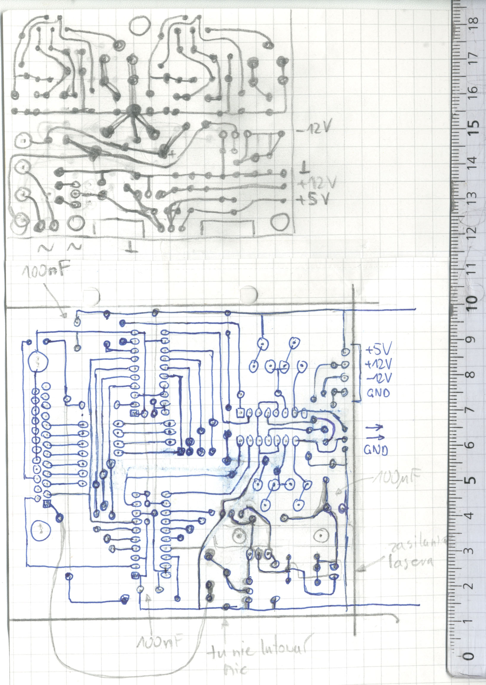

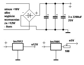

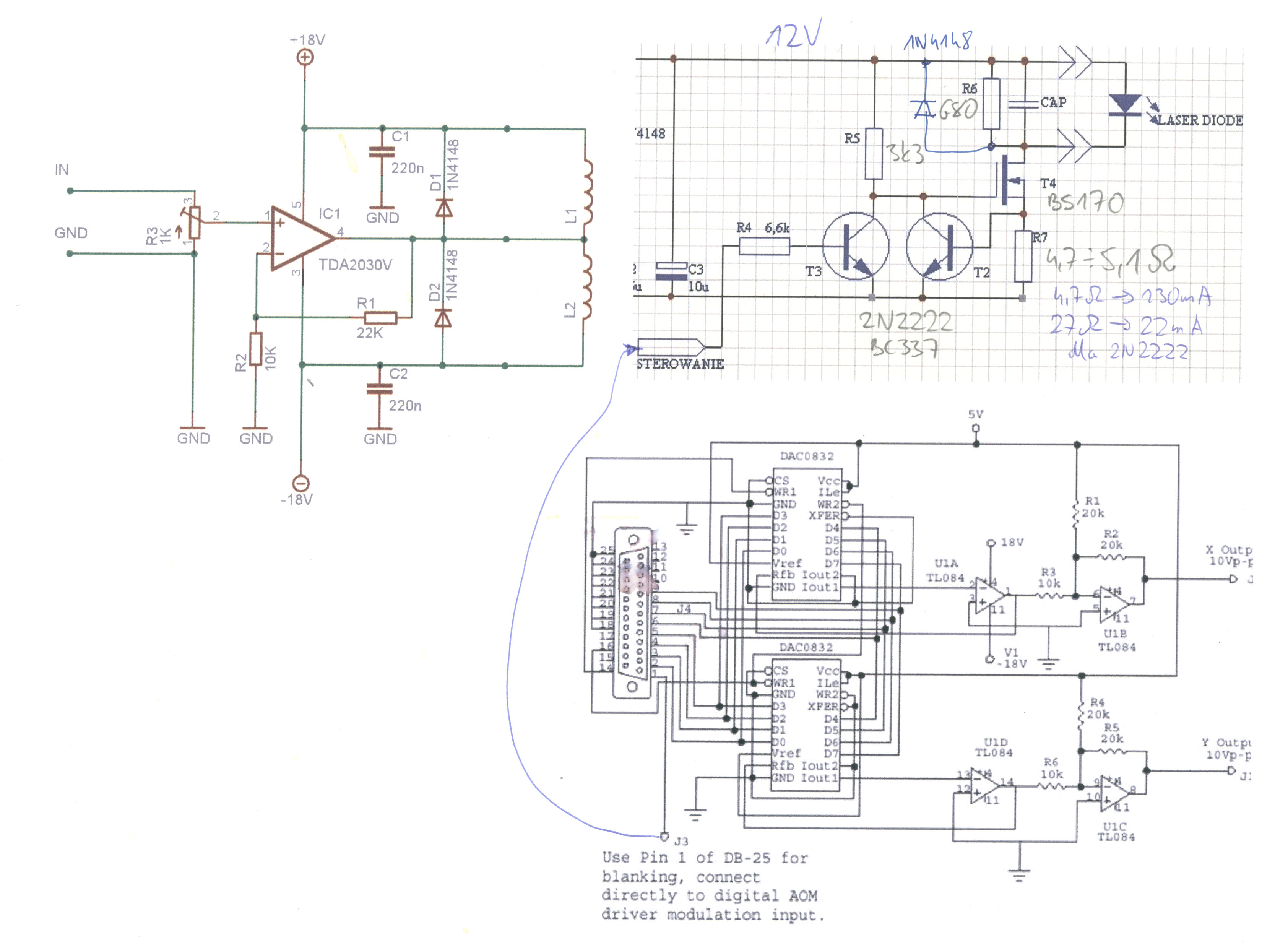

    A teraz coś, co każdy robił, sporo osób to chce a nikt nie ma :) czyli komplet schematów, płytki i rozmieszczenie elementów :) :)
    Górna płytka to zasilacze i wzmacniacze ale nie mam do nich rozmieszczenia elementów (to znaczy mam ale w głowie :) ) - jak ktoś zdolniejszy to dojdzie.... tam gdzie nie wiadomo co lutować to przeważnie lutować zwory :) poza tym na zasilaniu kondziołki blokujące 100n. Płytka przewidziana na zasilanie stabilizatorów z głównego napięcia zasilającego wzmacniacze oraz na możliwość oddzielnego zasilania stabilizatora 5V jeśli dysponujemy trafem z oddzielnym uzwojeniem. Jak kiedyś będę miał zrobione (bo teraz mam na innej płytce) to zrobię fotkę z rozmieszczeniem elementów.
    Jako tranzystorki do zasilania lasera dałem 2N2222 wylutowane z jakiegoś starego monitora, a jako wykonawczy poszedł mosfet z jakiegoś zasilacza ATX (ogólnie to zasilacze ATX są źródłem wielu fajnych elementów a można je dostać za free lub kupić po 5 zł). Gniazdo DB25 jest "męskie" czyli do podłączania Popelscana używamy kabelka typu "przedłużacz LPT" - akurat taki mam do podłączania programatora Willem i uznałem, że będzie wygodniej.
    I dorzucam link do strony gościa, gdzie chyba ładniej jest pokazane, jak zrobić galva - link dostałem od użytkownika pdmk - thx :)
    http://24.200.1.66:81/LaserShow/LaserShow.htm#Measurements1
    Jeszcze jedna drobna rzecz: przy odpalaniu Popelscana peerki najlepiej ustawić na wartość 20k a nie na środek :) dopiero jak wszystko ruszy to ustawić zero :)
    Aha i nie wiem jak ustawić punktację bo niby widzę zero a na stronie jest inaczej - proszę moderatora o ustawienie punktacji na zero i pouczenie mnie jak ustawiać punktację :)
    No kurde nie wiem o co chodiz z tymi punktami... Jak ustawię zero to liczy sobie sporo a jak ustawię 0.01 to jakoś jeszcze inaczej - raz dla mnie 0.01 a raz 0 - nie wiem o co chodzi :) W dodatku jak w poprzednim poście wrzuciłem zdjęcia to się ładnie wyświetliły a tutaj są tylko do pobrania... hmm... dziwne :)
    A teraz bardzo ważna dopiska: niby źródło prądowe działa OK, na diodzie LED jest OK, na rezystorze jest OK, ale upaliłem jeszcze 2 wskaźniki laserowe :) więc proszę nie podłączać tam lasera :) być może rzeczywiście powinno to być zasilane z 5V chociaż nie wiem jaka to różnica - źródło to źródło - ale jak widać coś tam nie jest do końca w porządku.

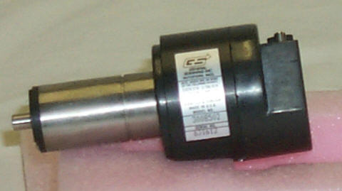

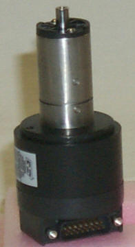

    Tak przy okazji - chcę odsprzedać galva przemysłowe M3H wraz ze sterownikiem, prędkość skanowania do 24fps przy prądzie 1,5A. Sterowniki są przeznaczone do galv G120, maksymalny prąd 2A w impulsie. M3H wymagają prądu przynajmniej 3 - 4A, w sterowniku sa stopnie końcowe na tranzystorach TIP127 i 127 (darlingtony) 80V/5A/65W/ B>1000, po modyfikacji układu można uzyskać szybsze skanowanie. Sterowniki są w postaci kart wsuwanych w złącze, wszystko jest podłączone i uruchomione.
    cena około 1600pln do negocjacji. poniżej fotki pojedynczego galva. Na zbyciu też 2 Amigi - jedna wraz z interfacem i programem do tworzenia animacji laserowych.
    pozdro 4all

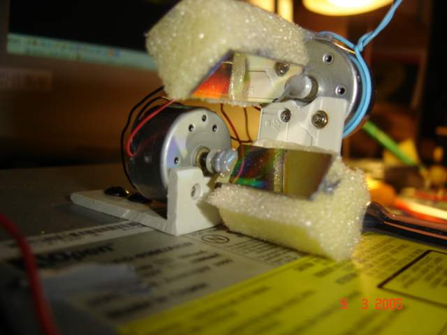

    Nikt w sumie o to nie prosił, ale macie....
    Zainteresowanym opowiem o tym przez meila. Efekt fajny (jak się go dobrze wyrególuje) jak na tak prosty.
    • Projektor laserowy DIY – modyfikacje: minigłośnik do odchyleń, lekkie lustro, silnik ks1.jpg (12.72 KB) Musisz być zalogowany, aby pobrać ten załącznik.
    • Projektor laserowy DIY – modyfikacje: minigłośnik do odchyleń, lekkie lustro, silnik ks2.jpg (9 KB) Musisz być zalogowany, aby pobrać ten załącznik.
  • #264 1304944
    bolek
    Poziom 35  
    Posty: 4098
    Pomógł: 86
    Ocena: 298
    ciekawe co to za silnik który ciągnie na tyle mało prądu że nie zjara potencjometru..? prędzej zaproponował bym LM317. Tutaj nie jestem pewien, ale czy zwykły mostek gretza przeniesie częstotliwosć wzmacniacza?
  • #265 1305500
    cikol
    Posty: 983
    Pomógł: 61
    Ocena: 38
    Oczywiście zgadzam się że lepiej będzie na tym stabilizatorze, ale opisuje tak jak działa u mnie. Regulacja polega na tym że maksymalnie wysterowywujemy wzmacniacz, a potencjometrem dochodzimy do figury która jest najbardziej stała (nie obraca się wcale lub minimalnie – ja mam ustawione na „ mocno spłaszczone koło” – kształtem podobne do ogórka) Następnie zmniejszamy wysterowanie wzmaka do momentu kiedy figura zaczyna obracać się w rym basu. Pierwotnie miało to działać na TDA2030 zasilanym z 30V stałego ale w czasie testów zrobiłem zwarcie u układzik poszedł z dymem.
    Zasady działania chyba nie muszę omawiać.
    Silniczki mają poprzyklejane lustra pod kątem bliskim prostego względem ich osi.
    Efekt dla mnie super (myślałem nad nim tydzień). Polecam go tym, którzy są początkującymi, nie mają dużo kasy, a chcą mieć dość fajny efekt. Jednak ograniczeniem jest moc lasera: tzn. kiedy zwiększamy wielkość figury (przez oddalanie urządzenia od ściany) przy wielkości powyżej 2m efekt jest już coraz mniej widoczny( zastosowałem wskaźnik laserowy) jednak nic nie stoi na przeszkodzie do użycia większego lasera.
