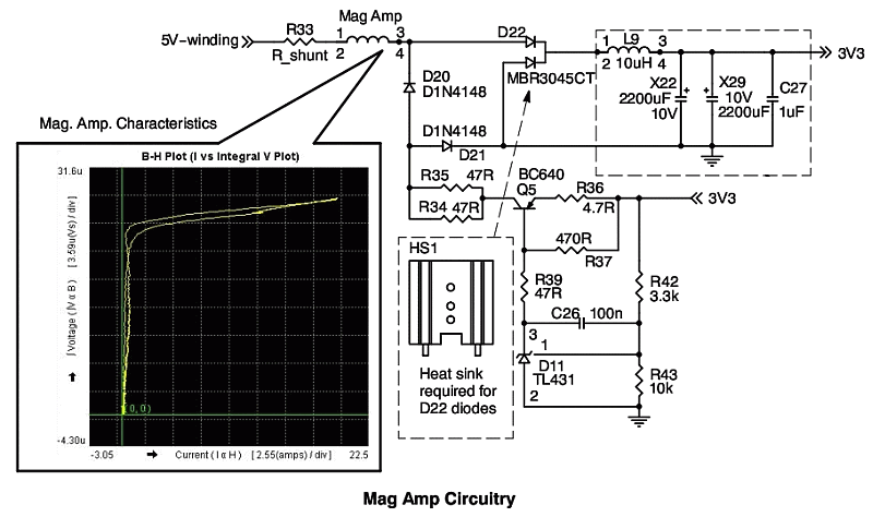

    Pewnego razu przy bawieniu się z naprawą zasilacza bazującego na układzie 2003 i przejrzeniu ścieżek oraz przykładowego schematu:
    :arrow: JNC model LC-B250ATX zauważyłem, że napięcia +3,3V i +5V są pobierane z tych samych odczepów transformatora i prostowane są przez takie same diody.
    Podobnie jest też w innych zasilaczach.
    Jedyną różnicą jest to że w gałęzi +3,3V są dodatkowe dławiki oraz jakieś układziki na tranzystorze, który jest niewielkiej mocy.
    Nie mogą pojąć logiki jak jest realizowana stabilizacja tych różnych napięć +3,3V i +5V, które wychodzą z tych samych odczepów.
    Czy ktoś mógłby mi to prosto wyjaśnić jak to działa?
    Na powyższym przykładowym schemacie, dodatkowe dławiki to L1 i L3 oraz układzik z tranzystorkiem Q7.
    O co w tym wszystkim chodzi?

    Tylko, że ten Q7 to malutki tranzystorek Jmax to 1,5A.
    Myślę, że on tylko przekazuje jakąś informację z gałęzi +3,3V do układu scalonego sterującego.
    Już wydaje mi się, że rozumiem, tzn. domyślam się jak to może być zrealizowane, ale chciałbym uzyskać jakąś konkretną odpowiedź mechanizmu działania.
    Oczywiście wszelkie domysły i przemyślenia do tematu mile widziane.
    :arrow: Brofran z Twojego schematu widać, że tam nie ma przekazywania informacji do żadnego układu scalonego ani też innego sprzężenia zwrotnego.
    To co? Wygląda na to, że ten tranzystorek całą nadwyżkę napięcia bierze na siebie?
    Skąd jest ta różnica +3,3V i +5V?

    Szczerze mówiąc też od jakiegoś czasu zastanawia mnie to rozwiązanie.
    Przyznaję, że nie mam pomysłu.
    Struktura z wyglądająca na niesymetryczną podłączona do symetrycznego wyjścia transformatora (z którego +5V).
    Na końcu, po odfiltrowaniu składowej zmiennej napięcie stabilizowane (jak piszesz) niewielkim tranzystorkiem sterowanym tradycyjnie sprawdzoną strukturą układu TL431 (wewnątrz 2003 lub 2005).

    Jest kilka sposobów na stabilizacje napięcia +3V3 - osobne uzwojenie i po wyprostowaniu plus odfiltrowaniu śledzenie tego napięcia razem z +5V i +12V albo i nie (niezbyt dokładna wersja); może być stab. LDO na MOSFET-cie zasilany z +5V lub osobnego uzwojenia z diodami i filtrem; często spotykana jest wersja wykorzystująca wzmacniacz magnetyczny Mag-Amp (Magnetic Amplifier) oraz:
    As of today, magnetic amplifier post-regulators (mag amp) are very popular for ATX applications (desktop PFC power supplies). However, they are the seat of important conduction losses that limit their interest in the raging struggle for energy savings.
    Napięcia w zasilaczu ATX 3,3V oraz 5V, jak są stabilizowane?
    Proponuje jeszcze poczytać:
    :arrow: Magnetic Amplifier Control for Simple, Low-Cost, Secondary Regulation (by Bob Mammano | TI)
    :arrow: Mag Amp Cores and Materials - The best choice for tightly regulated outputs in switching power supplies (Magnetics - Spang & Co.)

    W uproszczeniu wykorzystuje się właściwości dławika w stanie przed nasyceniem oraz w stanie nasycenia - patrz krzywa magnesowania B-H wcześniej oraz
    Przenikalność magnetyczna w ferromagnetykach.
    Pomaga w tym obwód kontrolny - np. PNP sterowany z TL431 z towarzyszami i faktycznie śmiesznie to wygląda przy wydajności tej gałęzi - małe diody 1N4148, tranzystor małej mocy w TO92 :D

    Tymczasowo udostępniam dokładny opis działania wzmacniacza magnetycznego stabilizującego napięcie 3,3V:
    Edit: tymczas się skończył. Pełny opis w Serwis Elektroniki 7, 8 i 9/2003
