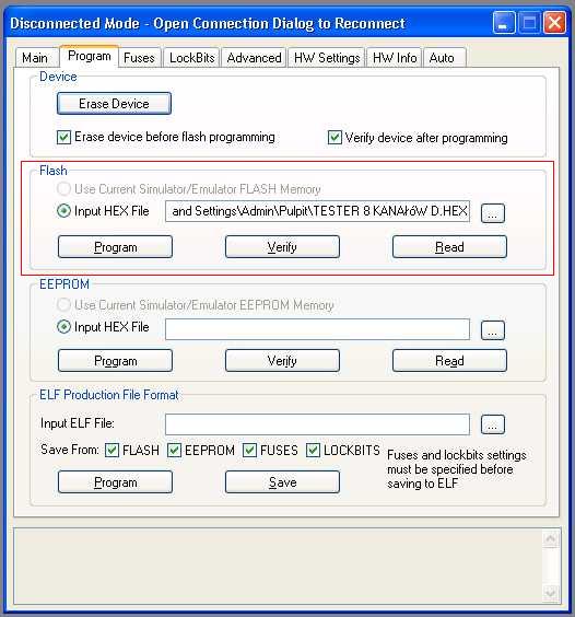

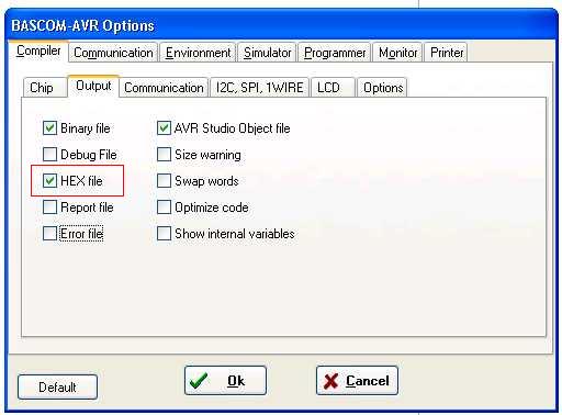

    PROBLEM rozwiązany w 100%
    Program piszemy w bascomie (bo tego dotyczy problem) robimy kompilacje z plikiem HEX
    STK500 v2 - błędy odczytu Atmega8, komunikacja z Bascom i AVR Studio 4
    a programujemy w AVR Studio - idzie bardzo szybko i sprawnie bez zawieszania
    życze miłego działania - a program AVR Studio i tak wszyscy co maja STK500 instalują dla pliku stk500.exe
