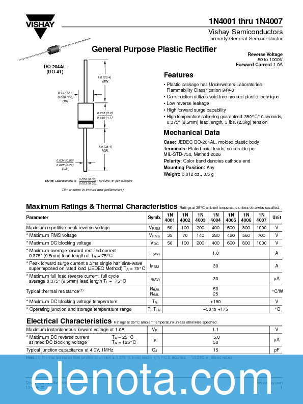

    stabilizator napisał:
    Dioda 1N4007 jest przystosowana do pracy w układach prostujących napięcie sieciowe
    A 1N4006 już nie?
    Dioda 1N4001 jest przystosowana do pracy w układach prostujących napięcie sieciowe
    230V?
    Nie byłoby problemu gdyby przypomnieć co oznacza ostatnia cyferka w kodzie oznaczenia tej grupy diod. Tranzystor sterujący przekaźnikiem i dioda zabezpieczająca 1N4007 lub 1N4148

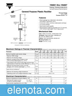

    • 1N4001_Vishay_elenota.pl.pdf (22.81 KB) Musisz być zalogowany, aby pobrać ten załącznik.
