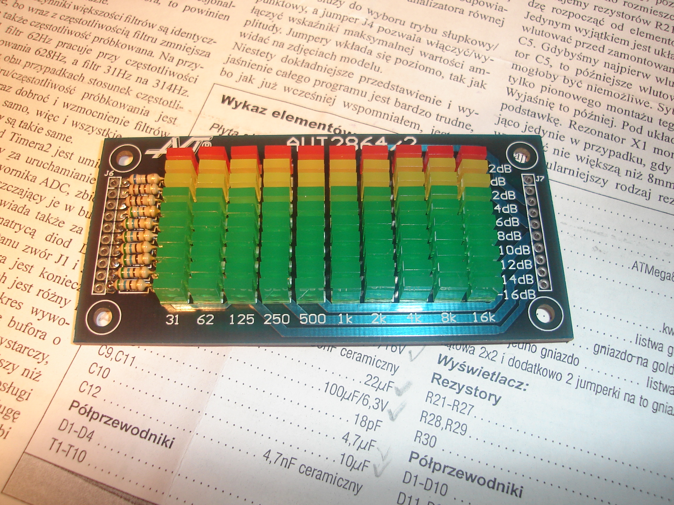

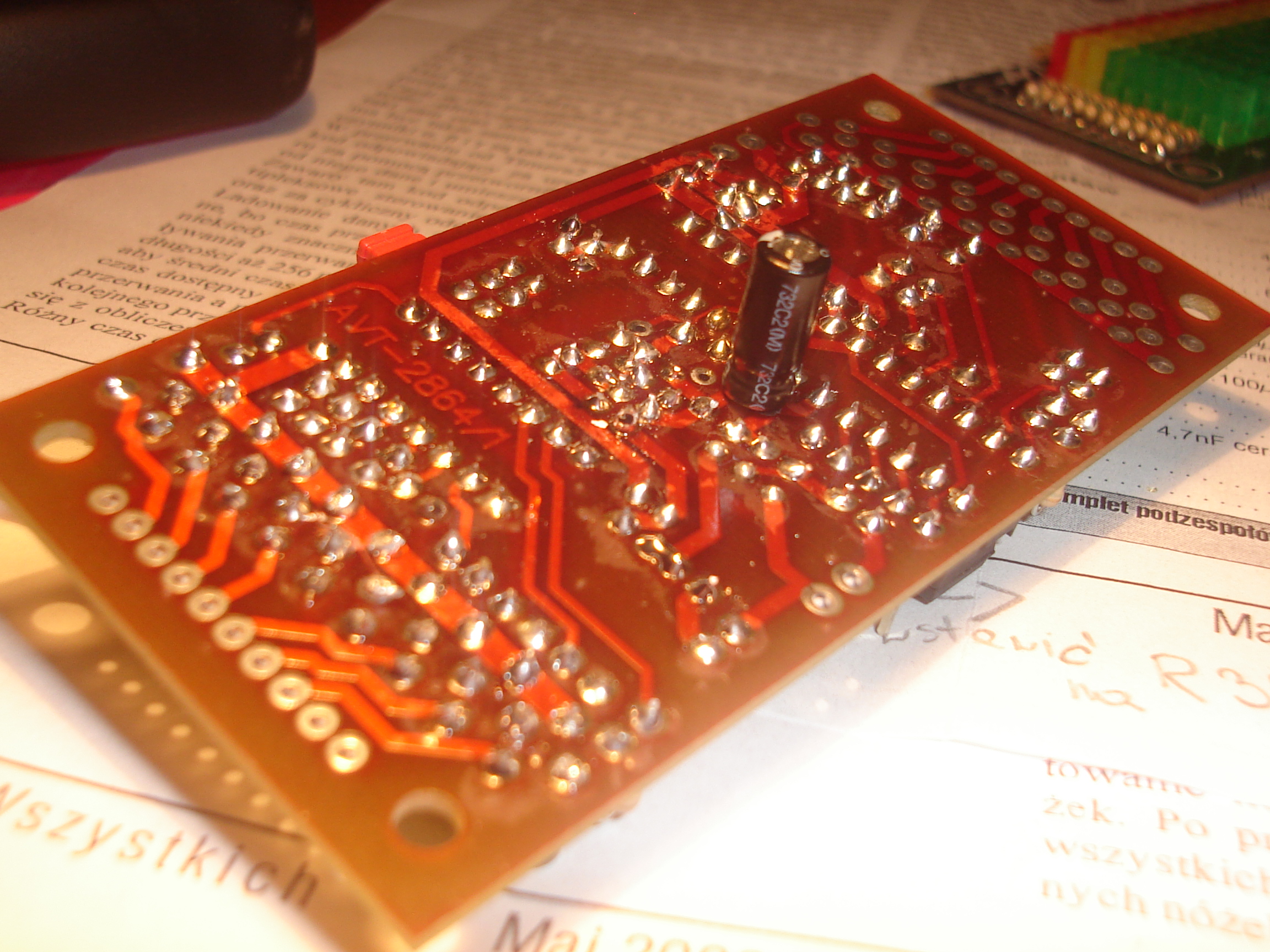

    Ostatnio ukończyłem mój kolejny projekt jakim jest analizator widma akustycznego. Sercem układu jest znany nam wszystkim procesor Atmega8. Musze jednak na wstepie zaznaczyc że jest to KIT, poniewaz nie posiadam jeszcze umięjtnosci projektowania płytek i ich trawienia ...
    Lutowanie nie bylo cięzkie, z lekkim naciskiem na płytke wyświetlacza (100 DIOD LED jednak robi swoje :D) Projekt ten zainteresowal mnie ze wzgledu na wykorzystany system obróbki sygnału czyli DSP!! (Digital Signal Processing). Nie widzialem jeszcze takich projektow ;) Dopracowany projekt sprawdza sie wyśmienicie i pracuje idealnie w swoim zakresie (31Hz - 16Khz) i na poziomie (-16dB - 2dB). Układ można zmontować na 2 płytkach drukowanych. Płytki są składane w tzw. "kanapkę". Montaż jest klasyczny, poza tym, że elementy są dosyć ciasno rozmieszczone.

    PŁYTKA STEROWNIKA I WYŚWIETLACZA
    Analogowo-cyfrowy analizator widma.! Analogowo-cyfrowy analizator widma.! Analogowo-cyfrowy analizator widma.! Analogowo-cyfrowy analizator widma.!

    Albo mi sie wydaje albo masz przesłuchy na diodach. Jest to niedociągnięcie tego układu - brak diodek podciągających.

    Myślę, że to nie przesłuchy. Diody są tak gęsto upakowane, że jedna oświetla sąsiadujące i daje efekt żarzenia. Trzeba by je oddzielić jakimiś przesłonami albo po prostu zamalować boki.

    Nie ma tu zadnych przesluchów, poprostu diody są gęsto upakowane u jedna oswietla troche drugą, ale naprawde az tak bardzo tego nie widac w REALu, na filmie jest troche gorzej.
