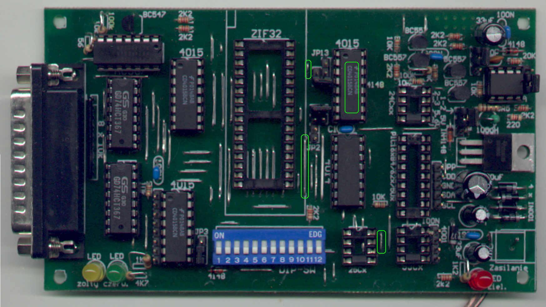

Dlaczego programator Willem błędnie obsługuje część układów 24C I2C, 93 i flash 256 kb i jak to naprawić?
Najpierw zaktualizuj oprogramowanie programu Willema — po wgraniu nowszej wersji 0.97G wszystkie wcześniej problematyczne układy zaczęły działać bez żadnych zmian sprzętowych [#92228] Autor później potwierdził, że płytka była w porządku, a winny był soft, nie układy ani montaż [#97795] Jeśli mimo to są kłopoty, sprawdź część wejściową programatora: ważne są bufory 367, najlepiej 74HC367, bo HCT potrafi sprawiać problemy przy zbyt niskim napięciu zasilania [#69933][#71247] W praktyce Willem bywa bardzo zależny od wersji programu i jakości wykonania płytki, więc warto też skontrolować montaż i poprawność elementów przed dalszymi próbami [#71247]
Dyskusja dotyczy problemów z programatorem Willem, szczególnie w obsłudze układów pamięci 24C I2C, serii 93 oraz flash 256kb. Użytkownicy zgłaszają, że programator poprawnie działa z niektórymi układami, np. Winbond 29C020, Makronics, Intel, ale ma problemy z innymi, takimi jak SST 39SF020, SyncMos F29C51002T, Eon EN29F002NT. Główne przyczyny problemów to błędy w montażu, użycie niewłaściwych układów buforowych (zalecane CD4503 zamiast 74HCT367), nieaktualne oprogramowanie (soft 0.97g i nowsze wersje poprawiają kompatybilność), oraz jakość i źródło elementów (zalecane płytki dwustronne, np. z Alfatronika lub Cyfroniki). Wskazano, że programator lepiej działa z układami CMOS niż TTL, a solidny dławik ferrytowy w przetwornicy DC-DC poprawia stabilność zasilania. Problemy z programowaniem PIC16F84 i PIC16F628 mogą wynikać z ustawień opcji w oprogramowaniu. Użytkownicy podkreślają, że wersja oprogramowania i poprawny montaż są kluczowe dla prawidłowej pracy. Występują też problemy z kompatybilnością na platformach AMD i Windows 2000, które nie zawsze działają stabilnie. Zalecane jest stosowanie kabla LPT 1:1 oraz unikanie zworki zwartej obok podstawki 25Cx. Wersje oprogramowania 0.97h, 0.97j, 0.98a i 0.98b wprowadzają poprawki i rozszerzają obsługę układów. Wskazano także na konieczność wymiany uszkodzonych elementów, np. układu MC34063 w przetwornicy. Ogólnie Willem jest oceniany jako dobry i uniwersalny programator amatorski, pod warunkiem prawidłowego montażu, aktualizacji oprogramowania i stosowania odpowiednich komponentów.
