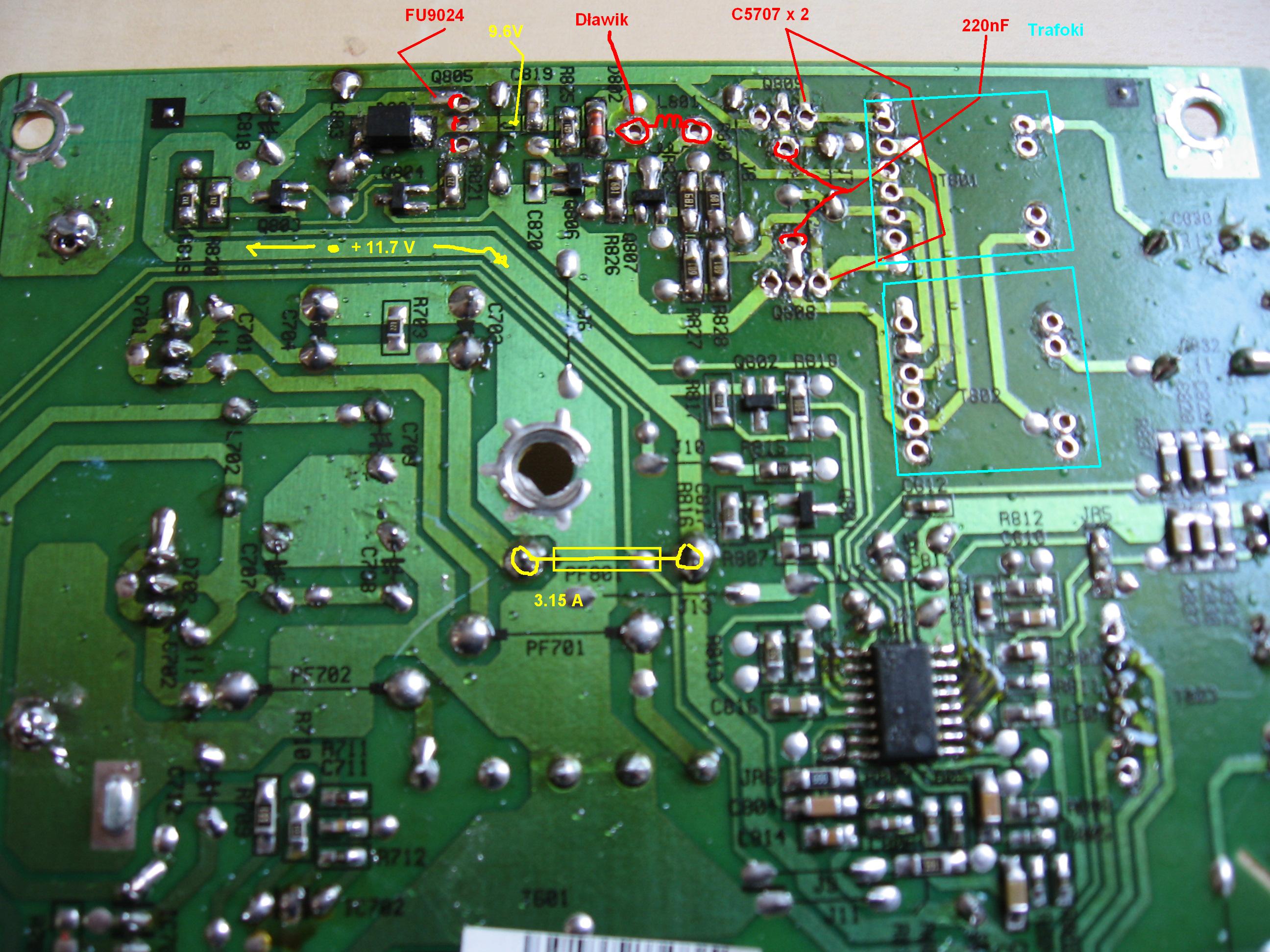

    Witam monitor LCD Q9T3 BENQ
    Brak podświetlania świetlówek - matryca świeci OK jak się pod nią podświetli latarką LED białe światło.
    Pierwsza naprawa zakończyła się na wymianie C5707 x2 w jednej gałęzi - w jednej świetlówce bo posiada 2, oraz wymianie bezpiecznika 3A podobnego w obudowie do dławika z ferytem wokoło np. zwory. - dałem zwykły bezpiecznik 3.15A
    5V w standby miał i 19V po przełączeniu go w stan pracy 5V zostało a z 19 zrobiło się 13.2V.
    Ok zostawiłem tak ale zdziwiło mnie to że na tej dobrej gałęzi z napięcia 13.2 wchodzi na mosfet a za nim jest 11.8 a na tej naprawianej gałęzi jest za mosfetem 9.2V działało 2 godziny ]
    ( obraz jaskrawy wyświetlał równomiernie - ok. )
    potem spaliło te wymienione C5707 oraz
    D1OPF
    GKOWT509
    - gość na giełdzie powiedział mi że jest to : FU9024 - którego nie wymieniłem bo porównałem miernikiem z gałęzią dobrą i wszystkie elementy pokazały w takich podobnych wskazaniach.
    Teraz znów matryca świeci a mosfet ma przebicie oraz C5707 x 2 - co jest przyczyną że spaliło się to ? kondensatory są dobre - te przy tym sterowaniu czyli przy tym smd powierzchniowym są dobre - ma tylko 2 kondensatory - a w zasilaczu też są dobre - nie wiem co zrobić boję się ze jak kupię znów to pochodzi ze 3 godz. i znów się spali - czy mogę mieć zepsutą świetlówkę że mi np. pobiera za dużo prądu i się palą te tranzystory ?
    proszę bardzo o pomoc co może być przyczyną tego że mi się palą tranzystory ???
    Były tylko 2sc zepsute a mosfet porównałem miernikiem z drugim tym dobrym i tak samo pokazywał - stwierdziłem że ok. Kondensatory mierzone na specjalistycznym mierniku do kond. i są dobre.

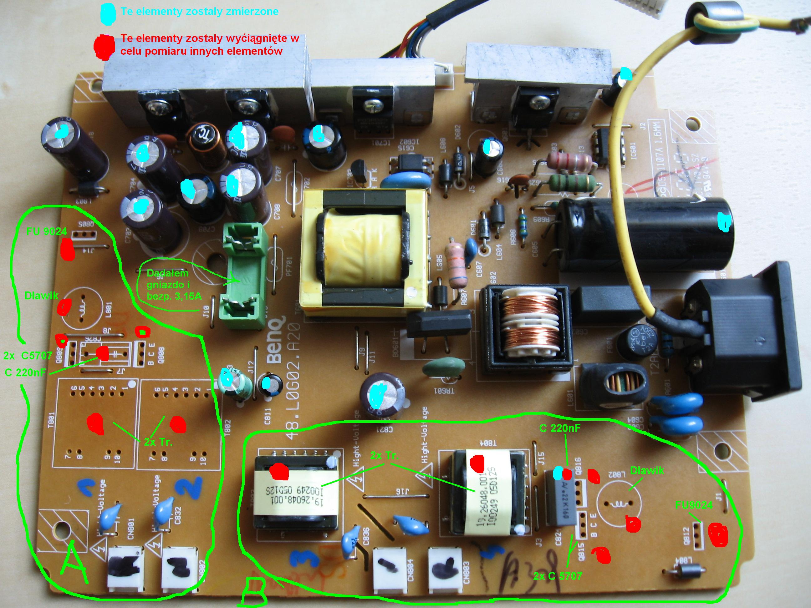

    Transformatorki wylutowałem ( wcześniej je opisałem 1,2,3,4 by teraz się nie okazało że pozamieniałem je miejscami i usterka przeszła na inne miejsce ) - zostały pomierzone wszystkie uzwojenia - przepraszam że nie opisałem tego w/w - więc na pewno zimnych lutów na nich nie mam :D
    ________________________________________________________________
    Tak było po pierwszej wymianie - działało 2 godz - Drugi raz to samo - dziś daję 3 raz.
    Karol 1 - ja to robię za każdym razem :) mam na myśli zimne luty - to jest podstawa :D ma się rozumieć
    - ale dziwi mnie to że maiłem 9.2V za mosfetem - tak jak by mi świetlówka obciążała ??? może być tak ? Hmmm.
    Czy mogę dolną świetlówkę wpiąć na próbę w miejsce tej dobrej ? By sprawdzi czy to nie ona mi to 9.2V robi.

    Witam - dziś miałem chwilkę czasu by sobie usiąść nad nim i :
    - wymieniłem C5707 oraz mosfecik
    - nadal tak samo że mam 9.60 V za Q751 a przed jest 12V
    - na dobrej gałęzi jest dobrze za mosfetem około 11.7
    Po wymianie tych części monitor działa tylko na jednej gałęzi za mosfetem otwierającym jest 11.7V a na drugiej jest 9.6V
    Zamieniłem świetlówki i na złej gałęzi było 10V na dobrej bez zmian.
    - wymieniłem również 220nF/160 - też bez zmian 9.6V na naprawianej gałęzi.
    Co to może być przyczyną ? zaś jak pochodzi ponad 30 min. do 2 godz się "zjara"
    Szkoda mi tego monitorka - naprawiam to mojemu instruktorowi - i chcę go mu naprawić - proszę o maleńką podpowiedź :)

    Witam - właśnie przed chwilą zamieniłem transformatorki z inwertera 1,2 z 3,4 a 3,4 z 1,2
    Niestety to samo mam za mosfetem 9.4V a na tamtym 11.7V - zamieniłem tą diodę również miejscami efekt ten sam - świetlówki również nie przyniosło rezultatów - co macie jeszcze za pomysł ? przecież jakaś przyczyna musi być. Kondensator wymieniony na inny 220nF/160 też nic :( może te trazystorki się paruje ? Jak we wzm.z symetrycznym zasilaniem ?
    - podejrzewam że jak bym te tranzystorki zamienił miejscami też by nic nie przyniosło bo jak dałem inne 3 parę już :(

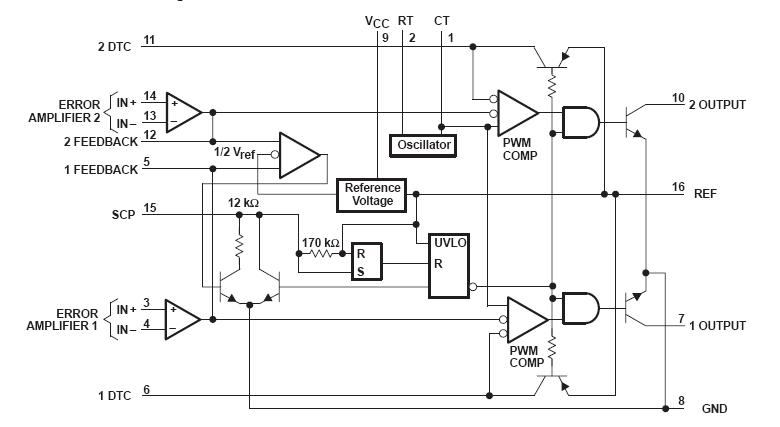

    Więc teraz ja bym się przyjrzał co jest na wyjściu IC751 tzn na nóżce 10 i porównał z sygnałem sterującym na nóżce 7. Może to układ sterujący jest uszkodzony i dlatego źle wysterowuje Q751. Nadal mnie zastanawia również to zasilanie. skoro było 19V a nagle robi się 13,2 tzn. że napięcie na wyjściu zasilacza jest nie odpowiednie i że zasilacz jest uszkodzony.
  • #19 6554314
    DamianRTV
    Posty: 1935
    Pomógł: 78
    Ocena: 183
    Witaj kolego : _prusak_ 19 V mam na stanby jak nacisnę przycisk z przodu to 5 V jest cały czas.
    Przy normalnej pracy jest 13.2V. a gdy na stanby to jest 19 V - bo przetwornica cały czas przecież pracuje.
    - pytanko - a jak np nie mam oscyloskopu to czym to mogę zmierzyć ? (miernik mam cyfrowy ale z tych lepszych - nie z tych za 20 z targu)

    Na scalaku 2 V na nóżce 10 i 7 było
    Po spaleniu elem. sprawdziłem wszystkie elem. miernikiem oraz metodą porównania z dobrym "kanałem" przy wyjętych tranz. ( mosfet i 2sc ) wszystko takie same - co jest ???
    Może to wina dławika ? ( może jest nadtopiony ten drut nawinięty i zwarcie robi - z czego mogę dać coś w zastaw ? - może go odwinę i polakieruje :P
    Boję się włożyć następną parę bo po 5 minutach do 20 zaś mi się spali :(
    ps: drobna UWAGA ja mam tu 4 trafoczki i 4 tranzystory 2sc które z nich 2 przypadają na 2 trafa i każda taka para ma mosfecik FU
    - zrobię zdjęcie to wkleję -
    oraz w aplikacji przed mosfetem jest układ (chyba nad prądowy-ogranicznik na 2 tr. małej mocy smd ) oraz za mosfetem mam jakąś stabilizację chyba na 2 smd tranzyst. małej mocy ( to samo w drugiej gałęzi )
    Ale stawiam na :
    zwarcie między uzwojeniami następuje przy podwyższonej temperaturze

    Tu mam zdjęcia - może coś nam wszystkim wytłumaczą :
    BENQ - Q9T3 monitor LCD brak podświetlania świetlówek

    Jeśli zamieniłeś naraz T801 + T802 (napędzane równolegle z jednej pary 2SC5707) z T803 + T804 (napędzane z drugiej pary 2SC5707) i spaliła się ta sama para tranzystorów to można przyjąć, że transformatorki masz OK.
    Masz podejrzenia co do obwodu z IRFU9024N? - zewrzyj dren ze źródłem, lampy będą się świecić cały czas i nie będzie regulacji 'Brightness' (i nie będzie działać zabezpieczenie śledzące prąd lamp) i znowu test.
    Przydałoby się abyś po włączeniu monitora po pewnym czasie pomacał oba 2SC5707 - jak z ich temperaturą.
    Naprawa robi się troche kosztowna (zaraz się może okazać, że taniej wyjdzie kupić całe PCB od takiego modelu) - dlatego jak masz zasilacz z reg. ograniczenia prądowego to może z niego zasilić a nie z wbudowanego?
    PS Przedwczoraj naprawiałem LCD gdzie kopciły się 2SC5707 od razu po włożeniu i odpaleniu - przewijałem transformator - zwarte oba uzwojenia kolektorowe

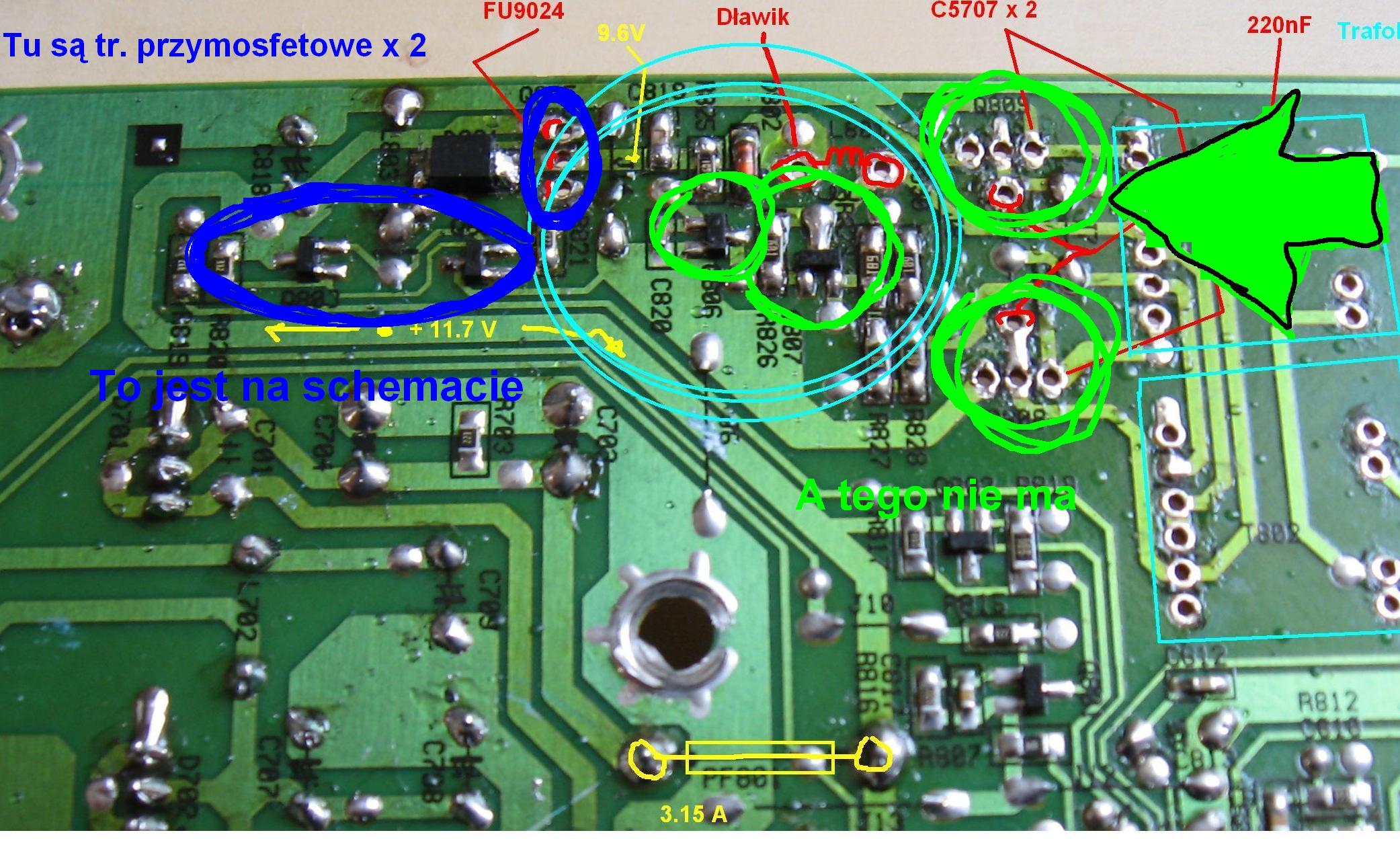

    Schemat Q7C3 jest w Serwisie Elektroniki 5/2009.
    Jeśli będzie potrzeba wstawię.
    p.s proponuje sprawdzić wszystko połączone z wtórną strona transformatorów - porównać napięcia na sterowniku (noga 14,13,10 z 3,4,7)
    • BENQ_Q7c3-lg_inverter_power_amp.exe (713.94 KB) Musisz być zalogowany, aby pobrać ten załącznik.

    Witam przykro mi ale to nie ten schemat - on się nie zgadza z moim - proszę zobaczyć na ścieżki i aplikację tr.5707 tam mam jeszcze 2 smd - a na schemacie ich nie ma :(
    Wyżej zdjęcie jest czytelniejsze - tu w kółku niebieskim to zaznaczyłem to o co mi chodzi a dokładniej można zobaczyć to na zdjęciu w/w bo tam są ścieżki jak lecą .
    Pozdrawiam Damiano

    Witam po dłuższej przerwie siadłem znów do monitorka i :
    Na TL1451 w stanie :
    Q812 sterowany z......n.7
    Q805 sterowany z......n.10
    Tu jest link do dobrej jakości schematu.
    -standby OFF:
    ......n.7 = 17.8V.......... n.3 = 0 V
    ......n.10 = 18.1V..........n.14 = 0 V
    -stan pracy ON:
    (tylko przez około 2 sek.)
    ......n.7 = 0.8V..........n.3 = 0V
    ......n.10 = 3.2V..........n. 14 = 1.5V
    n.3 i n.14 to są wyprowadzenia ze świetlówek czyli D 805 i 811 na mojej płytce ;)
    Czyżby mi scalak poleciał ? Bo załączy się na 2/3 sek i świetlówki gasną mosfety przestają przewodzić a napięcie przed mosfetem na przetwornicy z około 13 robi się 19 - po czym dioda zielona przełącza się na żółtą -> co robić ? podmienić scalak ?
    ps. wczoraj pomierzyłem wszystkie tanzystorki smd - wylutowując i mierząc poza płytką i zmierzyłem czy oporność między ścieżkami i oporniki i porównałem z drugim jest tak samo żadnych uchybień.

    jak dla mnie -standby OFF:
    powinno być równo zwłaszcza że jest wyłączony.
    Porównaj te napięcia ze strukturą samego układu.
    p.s zasilanie invertera idzie na stabilizator wcześniej (zasilający resztę monitora) i tak się właśnie zastanawiam bo o ile wiem powinno być tam 12V za stabilizatorem a z 13 trudno to uzyskać oznacza to nadmierny pobór invertera
