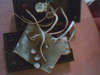

  • Witam!
    Oto moje dzieło
    Dość nietypowy wzmacniacz

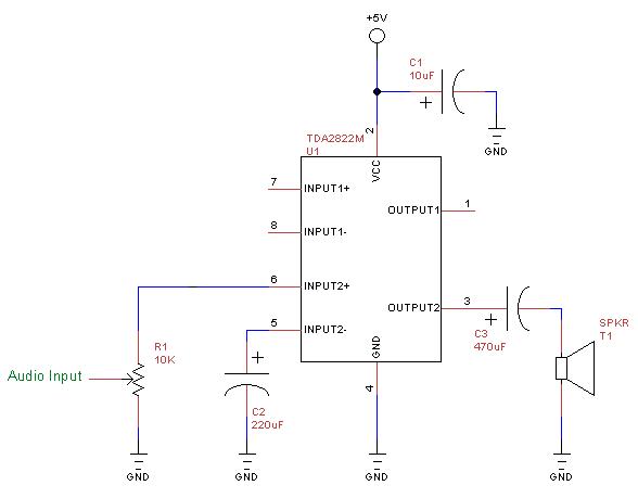

    Jest to mój pierwszy samodzielnie wykonany sprzęt, który zamieściłem na jakiejś stronie internetowej.Wzorowałem się na tym schemacie.
    Całość oparta jest na układzie scalonym TDA2822M
    Sprzęt ten zasilany jest ładowarką od nokii :D (nie miałem nic innego pod ręką). Mam 14 lat i proszę o opinię
    Pozdrawiam! Maciello

    Na początek wygląda nieźle :D Jaki konkretnie schemat wziąłeś na warsztat, bo wspomniałeś a nic nie widać.
    Pokaż go w środku.

    Na następny raz użyj narzędzie do przykręcania gniazd i robienia otworów w obudowie, nie rób tego zębami :D
    Tak poważnie, trochę bardziej estetycznie by się przydało :)

    Regulacja volume jest głupio podłączona. Po ściszeniu do zera, źródło sygnału może ulec uszkodzeniu :( Do tego brakuje filtra składowej stałej na wejściu :(

    Hehe, nie masz wrażenia, iż dźwięk jest dziwny? Takie jakby echo, czy tak jakby pod wodą słychać. Po prostu dziwny?
    Mam wrażenie, czy otwór na tamtą LED był wytapiany? :O
    Poza tym chciało Ci się na coś takiego robić płytkę?
    A poza tym to troszku estetyki brakuje.
    Mogło być lepiej, ale nie jest źle
    Qwet, możesz wytłumaczyć o co chodzi Ci z tą regulacją głośności?

    Sygnał podawany jest na suwak potencjometru. Napięcie sygnału nie jest dzielone, ponieważ impedancja wejściowa tego scalaka to setki kiloomów. W związku z tym głośność nie będzie zależała od położenia potencjometru, z wyjątkiem przypadku gdy potencjometr będzie skręcony na maksa w lewo - wtedy ściszenie nastąpi przez zwarcie źródła sygnału do masy. Niestety, może to być przyczyną jego uszkodzenia.

    Jak na pierwszy raz jest dobrze jak nie bardzo dobrze, tylko jedno mnie nurtuje... z czego jest ta obudowa??
    O ile się nie mylę to użyłeś taśmy komputerowej jako przewodów... ciekawe rozwiązanie :P

    Skoro nie chcesz poprawić sposobu regulacji Volume, to chociaż dołącz na wejściu sygnału rezystor 10k, żeby nie spalić źródła sygnału :) No i poprawić liniowość regulacji ;)

    Qwet z uporem maniaka przekonuje Cię , że jest źle , bo jest źle...Słuchaj dobrych rad .
    Sygnał masz podać na górny koniec potencjometru, a regulowane napięcie pobierasz z suwaka. Wtedy dopiero zobaczysz jak powinna działać regulacja głośności...

    Szkoda, że połówka scalaka niewykorzystana, można było zrobić stereo albo mostkowy mono.
