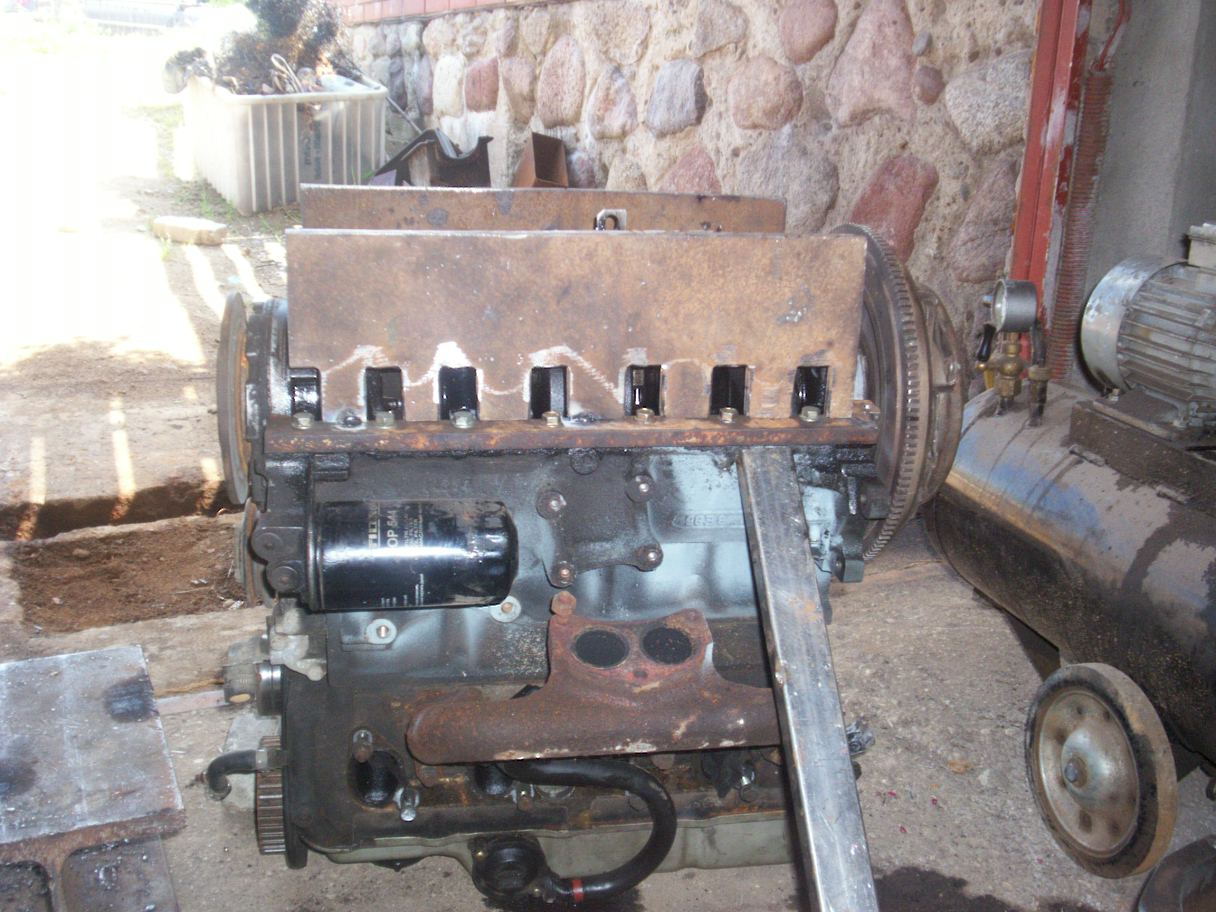

  • Buduje traktorek silnik 1.6D z Forda troszkę za duży , ale mniejszego
    nie znalazłem za przyzwoite pieniądze .

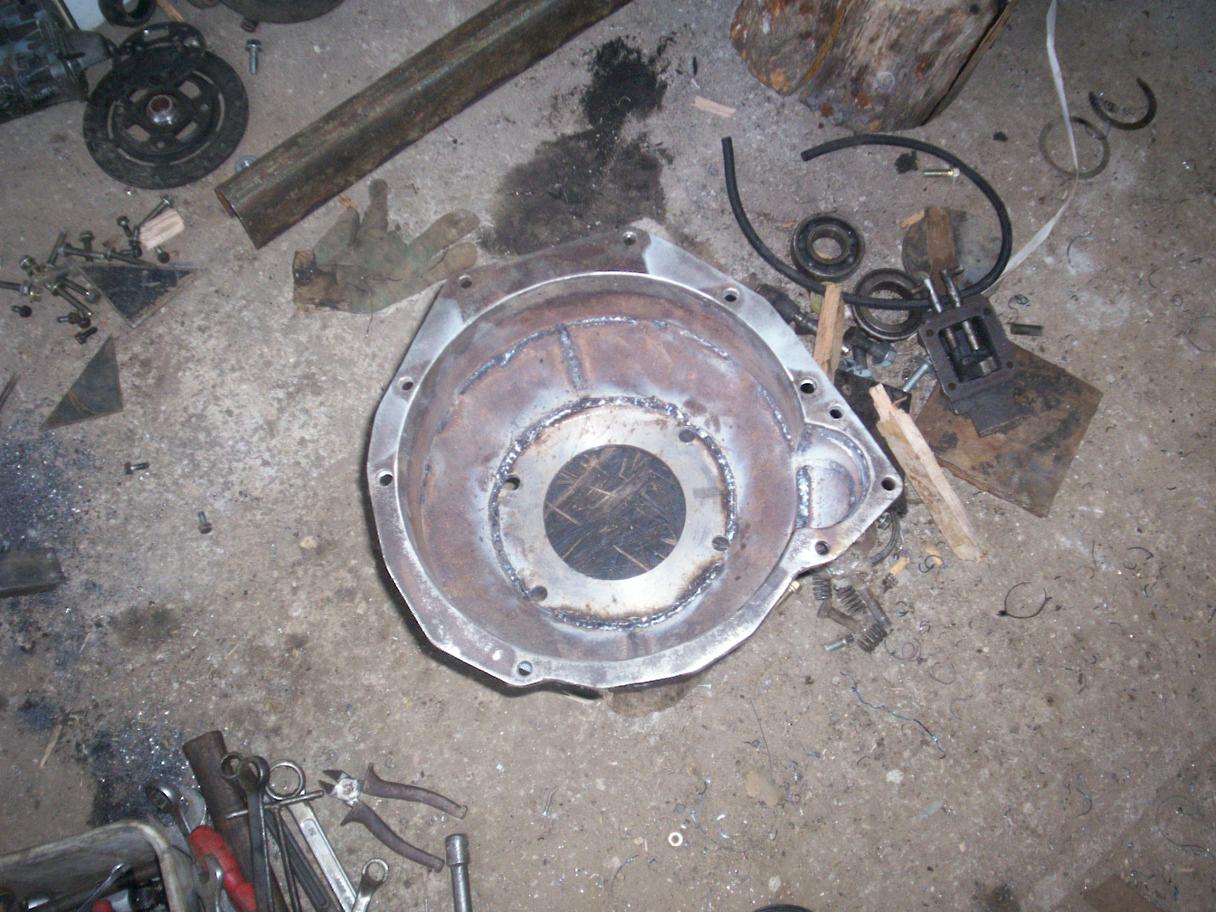

    Skrzynia biegów od Uaza , most jezdny środek od Żuka a na zwolnice
    wykorzystałem koła zębate od zwolnic z traktorka jednoosiowego typu Dzik
    (raczej jego resztek ,które były na składnicy złomu).
    Obudowę mostu jezdnego i reduktora zrobiłem z blachy o grubości 15mm.
    Oś przednia wykonana od podstaw na wzór Ursus C360.
    Oto kilka fotek :
    Traktorek SAM z silnika 1.6D Forda Traktorek SAM z silnika 1.6D Forda Traktorek SAM z silnika 1.6D Forda Traktorek SAM z silnika 1.6D Forda Traktorek SAM z silnika 1.6D Forda Traktorek SAM z silnika 1.6D Forda Traktorek SAM z silnika 1.6D Forda Traktorek SAM z silnika 1.6D Forda Traktorek SAM z silnika 1.6D Forda Traktorek SAM z silnika 1.6D Forda Traktorek SAM z silnika 1.6D Forda Traktorek SAM z silnika 1.6D Forda Traktorek SAM z silnika 1.6D Forda Traktorek SAM z silnika 1.6D Forda Traktorek SAM z silnika 1.6D Forda Traktorek SAM z silnika 1.6D Forda Traktorek SAM z silnika 1.6D Forda
    Więcej fotek następnym razem ,pierwsze jazdy już za mną.

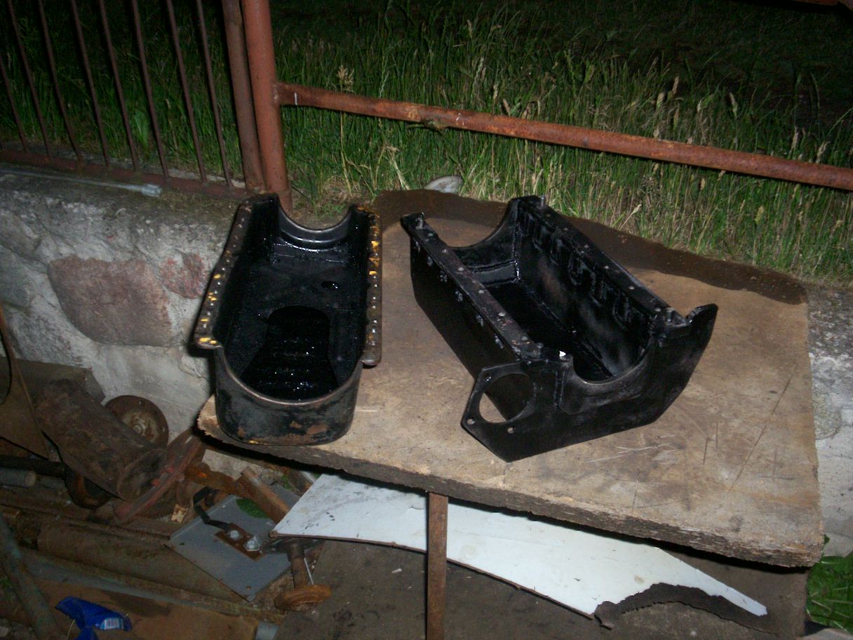

    Rolę ramy spełnia solidna miska olejowa , która została wykonana
    z blachy 8 i 10 mm .
    Tak są zrobione ciągniki jako konstrukcje samonośne ,z tą miską
    to pomysł zaczerpnięty z URSUSA C-360-3P.

    no brawo ..... jesli spawy ci nie pozciagały tych przekladek w tylnym moscie i wszystko kreci sie jak nalezy, to bardzo fajna, masywna konstrukcja
    Po spawaniu zostało wszystko z planowane i wyosiowane na tokarce
    po przykręceniu do suportu w , którym ściągnąłem imak z sankami narzędziowymi i nóż zamocowany do wrzeciona na odpowiednim wale
    obracając się robił za frez i tak otwory są w osi i kąty 90stopni.
    Przekładnie chodzą w kąpieli olejowej cicho i bez zacięć.

    Myślę że powinna wytrzymać ale ten pomysł z Władimircem jest dobry też
    o tym myślałem , ale konstrukcja miski jest dlatego zrobiona głównie
    z blachy 10mm żeby przejąć siły działające na blok silnika i ilość śrub (M8)
    mocujących ją do silnika usztywnia całą konstrukcję .

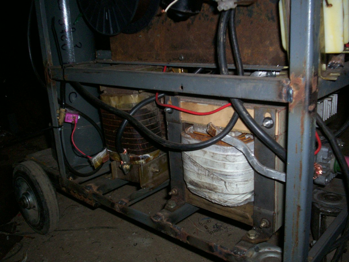

    A to migomat zrobiony niemal na kolanie ale spawa ,
