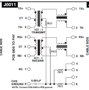

    DjExit --> ale ja użyłem własnie takich transformatorków - tyle tylko, że one są wbudowane w to gniazdo . Nazywa się to PulseJack i ma symbol J0011D21B. Bez tych transformatorków to by układ nie zadziałał
    o - coś takiego mam:
    ETHERNET - "karta sieciowa" SPI dla AVR enc28j60

    Witam. Mirek a możesz podać dokładny symbol złącza RJ45? . na t.m.e znalazłem niby to ale cena też zaskakująca :>
    MIC24011-0101T Gniazdo RJ45 z transformatorem PoE, do druku

    tiggerek1982 --> to gniazdo PulseJack kupowałem w gamma.pl - jego dokłady symbol tam to J0011D21B - a kupiłem ich sobie od razu 10szt na zaś ;) ale chyba szybko je wykorzystam bo już mam milion pomysłów na wykorzystanie. Jedno kosztuje u nich kilka dolarów (jakoś w przeliczeniu) no ale minimum chcieli sprzedać z 10szt
    za całą paczkę z tymi gniazdami wraz z przesyłką zapłaciłem chyba koło 100zł czy 110zł

    Gniazdo LAN z transformatorami proponuje wyjąć ze starej płyty głównej. Dołączam zdjęcie takiego gniazda.
    W niebieskiej ramce widać wymontowane i rozebrane gniazdo. Są tam także 2 gniazda USB (A), ale chyba nie powinno to przeszkadzać, a wręcz przeciwnie, może w przyszłości zrobić obsługę urządzeń przez protokół USB?
