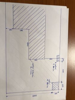

    Odświeżę temat. Chcę oświetlić parking warsztatu samochodowego. Parking ma powierzchnię ok 700m^2 i jest w kształcie litery L, więc wolałbym wykorzystać ściany do zamocowania reflektorów, zamiast stawiać słupy, na których zamontowałbym lampy. Od ścian budynku do granic parkingu jest od 15-20m. Polecicie coś?

    Ja bym wpierw policzył (symulacją komputerowa), a dopiero potem decydował.
    Podaj wymiary obiektu i placu, wraz z punktami charakterystycznymi.
    Długości, szerokości, istniejące przeszkody (drzewa, inne budynki, itd.)
    Najlepiej narysowane na kartce.
  • #23 17440911
    ptr92
    Poziom 19  
    Posty: 559
    Pomógł: 27
    Ocena: 247
    Oświetlenie parkingu 50x40m – metalohalogen 150W vs. sodowa 150W, koszty energii
    Zakresowane długopisem to budynki. Zakresowane ołówkiem to parking. Wymiary podałem w cm.
  • #24 17441073
    kozi966
    Posty: 6922
    Pomógł: 599
    Ocena: 1285
    Generalnie,
    To możliwe jest wykonanie oświetlenia z budynku.
    Przykładowo:
    Ale ja bym nie zalecał tej lub podobnej wersji.
    Dlaczego? Dlatego, że ciężko jest spełnić warunek maksymalnego dopuszczalnego olśnienia bezpośredniego od opraw.
    Norma zaleca wartości poniżej 50. W takim wypadku, przy użyciu naświetlaczy czy to symetrycznych, czy asymetrycznych wyniki wychodzą ponad 57. Chodzi o to aby oprawy nie oślepiały w nocy. A to dlatego, że będą bardzo nisko (6m) i będą musiały być bardzo odchylone.
    Sugerowałbym raczej wykonanie oświetlenia z wykorzystaniem słupów oświetleniowych w około placu.

    Nic ekonomiczniej ci nie wyjdzie jak lampy sodowe na słupach. Można na budynku zrobić tyle że wtedy musisz dać więcej i mniejszej mocy. I raczej dalej będzie spory spadek natężenia światła.

    ptr92
    Poziom 19  
    Posty: 559
    Pomógł: 27
    Ocena: 247
    kozi966 napisał:
    Generalnie,
    Przykładowo:
    Super, dzięki za rady. Spróbuje to jakoś zaplanować z wykorzystaniem chociaż jednego słupa na rogu ogrodzenie.
    Co to za program? Żeby głowy nie zawracać, sam pobawię się.
    Jakie reflektory zastosowałeś w tej symulacji.
    Dzięki za rady i przekazaną wiedzę

    Dialux.
    Generalnie używałem opraw philipsa: Clearflood LED, Optiflood LED.
    Neosów nie mogłem użyć bo mi się wtyczka wykrzaczyła.
