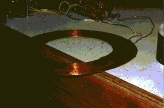

  • Pełna dokumentacja przesłana przez roger sprawdzonego praktycznie wykrywacza metalu. Jak twierdzi znalazł już 3kg różnego "złomu" w ziemi. Wykrywacz przy zbudowanej cewce o średnicy 20cm umożliwia wykrycie przedmiotu metalowego na głębokości 20-25cm. Można zastosować cewkę o większej średnicy - zasięg wtedy ulegnie zwiększeniu. W środku pliku znajdziemy dokumentacje w jaki sposób wykonać sondę oraz jak przeprowadzić strojenie. Wykrywacz jest zbudowany z stosunkowo łatwo osiągalnych elementów, niektóre elementy można zastąpić na podzespoły dostępne w każdym małym sklepie elektronicznym, jednak wtedy pogorszą się warunki pracy.
    Dokumentacja, schemat ideowy, montażowy, wzór płytki w załączniku.

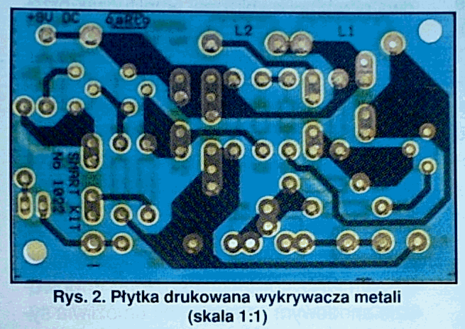

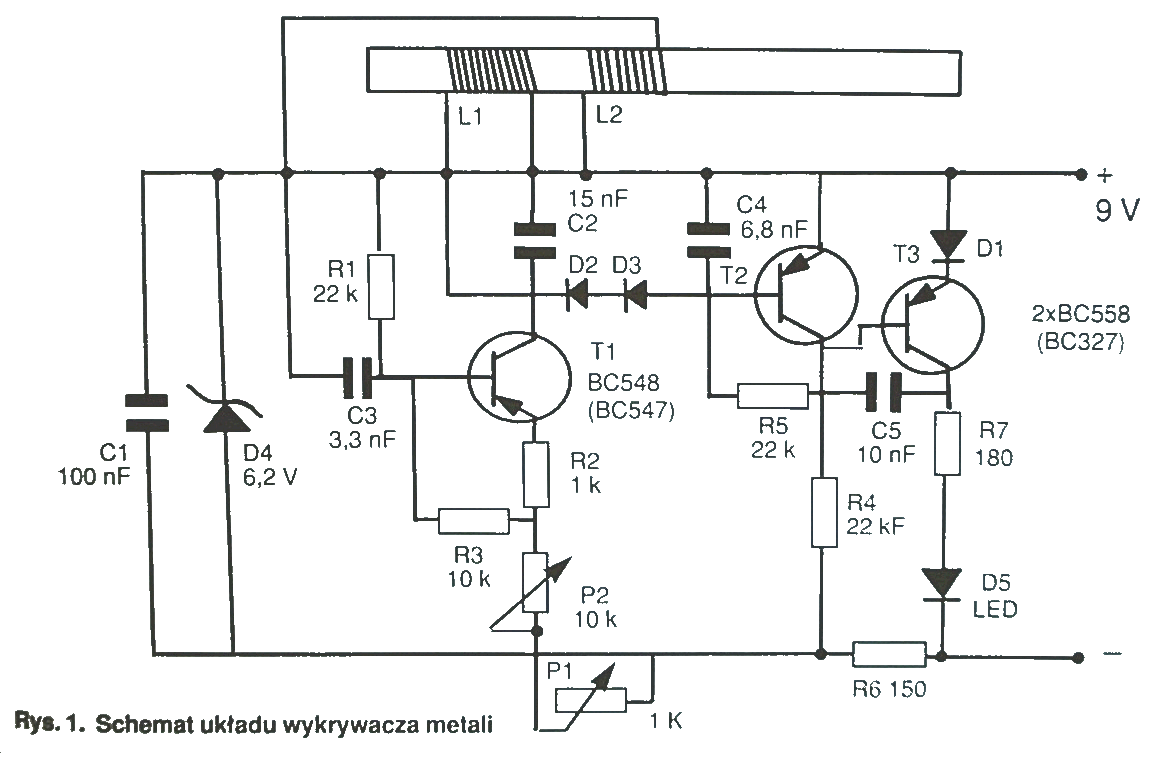

    Ja proponuje układ wykrywacza metali z RadioElektronika (też łapie metel na głębokości 20-25cm)
    Rysunek 1 - schemat, - D1,D2,D3 to dowolne diody krzemowe małej mocy
    Rysunek 2 - płytka 6,5cm na 4cm,
    Rysunek 3 - rozmieszczenie elementów na płytce,
    Cewka L1 ma80 zwojów przewodu DNE o średnicy około 0,3mm nawiniętych jeden przy drugim na pręcie ferrytowym o średnicy 1cm. Druga cewka to 50 zwojów (też 0,3mm) za cewką L2.
    RadioElektronik 07/2003

    Strojenie:
    "Pręt ferrytowy należy umieścić jak najdalej od płytki i równoległo do niej. Następnie należy: ślizgacze potencjometru P1 i trymetru P2 ustawić w środkowych położeniach, dołączyć baterie, trymetr P2 ustawić w położeniu, w którym LED zaczyna świecić lub świecić przestaje. P1 służy do dokładnego ustaawiania punktu powstawania i zanikania oscylacji. Metalowy przedmiot, trzeba stopniowo zbliżać przesuwając go wzdłuż osi ferrytowego rdzenia. Dioda D5 w pewnym momencie powinna zaświecić, a zgasnąć podczas odsuwania tego przedmiotu."
    Równolegle z LEDem można spróbować podłączyć diode zennera i generator piezo.

    Marcin - nie zauważyłeś błędów w tym detektorku? Żadnego?
    Popatrz na T1 i jego emiter. Czy nie powinno być zaznaczone że tam jest npn. Kolejny byk to wszystkie 4 końcówki cewek zwarte są z masą w dodatku bez oznaczenia ważnego tu kierunku nawoju. Może kombo 140zw tx na 46-65zw rx byłoby jednak lepsze tutaj z małymi zmianami w układzie?
    Nic nie mówię o reszcie puzli w tym schemacie i braku połączeń między nimi. Ten schemat rysował chyba ktoś z 'downem' nie obrażając downów oczywiście. Porażka na maxa. PCB pewnie jest ok ale nie sprawdzałem. Pinpointer ładny ale jakby to robił ktoś z tego schematu początkujący to by skończył w domu wariatów... :|

    Planuje zbudować ten wykrywacz lecz nie do konca wiem jak nawinac ta sonde. Nigdy czegos podobnego nie robilem to ma wyjsc taki "miedziany talez" z dziura w srodku?? I co robic z koncowkami domyslam sie ze beda 2 a na zdjeciu jest jakis inaczej (tym z linka Darcio) ma ktos moze foto wykonanej takiej sondy albo chcialby pomoc?? Moje gg 8924620

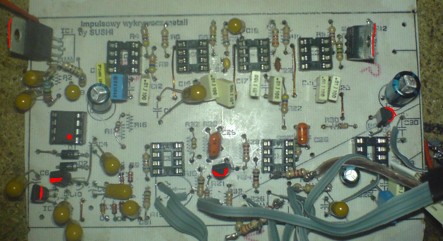

    Wykonalem plytke polutowalem elementy i zabralem sie do testów. Wykonywalem wszysko tak jak w instrukcji lecz na polach testowych za kazdym razem pokazywalo mi -11,20 V nie wiem jaki moglem zrobic blad mozesz mi cos podpowiedziec jezeli ktos chcialby mi pomoc to podeslal bym foto mojej plytki.
    Pozdrawiam i licze na pomoc
    Michal
    EDIT
    dodaje foto i zauwazylem ze natychmiastowo rozgrzewa sie IC4
    na czerwono zaznaczylem brzuszki na TO-92 podejrzewam ze ktoregos odwrotnie zamontowalem

    Odpowiedź dla .michal :
    "Musisz obrócić stabilizatory też tak miałem na początku u mnie nawet były odwrotnie podłączone układy i tranzystory."
    A teraz moje pytanie Układ odpala tylko odwrotnie pracuje zamiast narastać to dźwięk cichnie co może być przyczyną ?Jeszcze pytanie do sondy jak prawidłowo powinna być zbudowana sonda bo mam wątpliwości co do mojej. Moja sonda ma średnicę wew. 18cm i 20 zw. a drugą mam 40 cm i 15 zw.. Czy te sondy są prawidłowo wykonane ??
