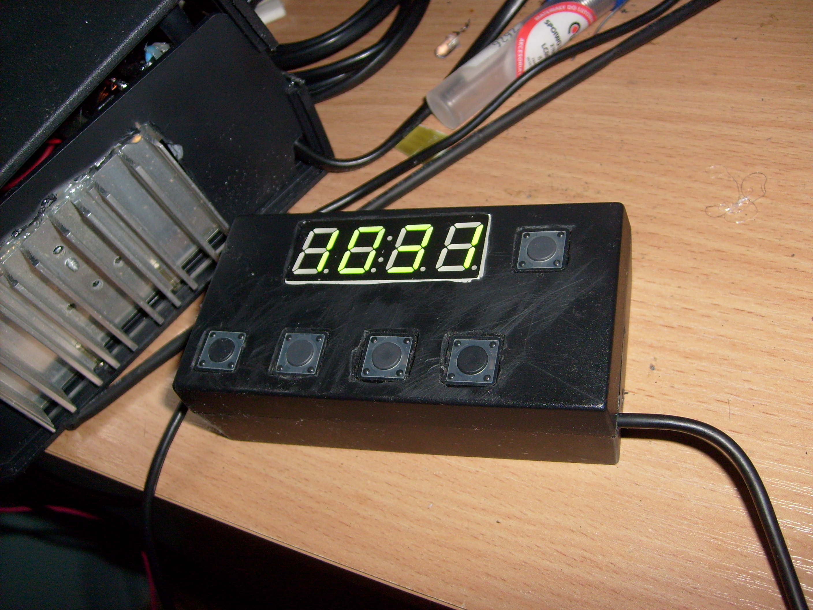

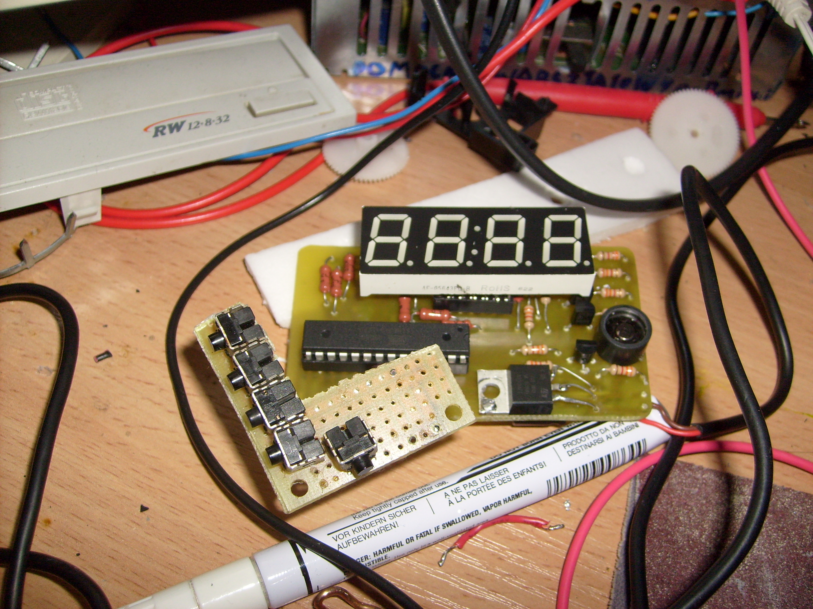

    o co chodzi z tym programowaniem cos 36?? potem jest 0... nie rozumiem tego :) ogolnie wszystko fajnie wygląda jeszcze jakąś obudowe;D i na chinski rynek :D Gratuluje świetnego prezentu dla mamy :) nieważne że spuźniony ważne że jest :)

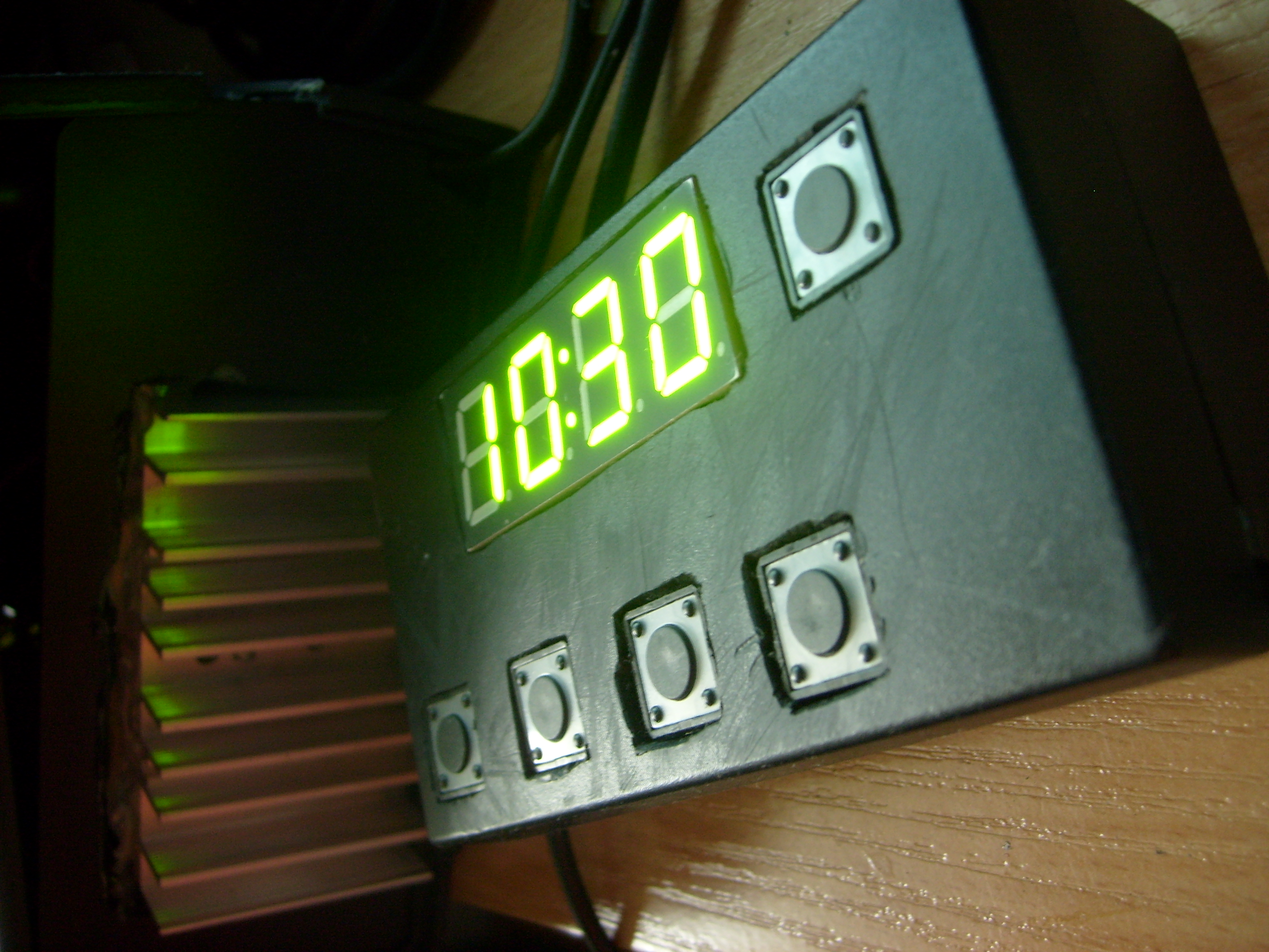

    Świetny projekt. Na wigilię można by pomyśleć nad jakąś fajną melodyjką :)

    Dodaj mu pare funkcjonalnosci i bedzie fajny - np. pomiar temperatury w piekarniku, mozliwosc wlaczania urzadzenia o okreslonej porze, wyswietlanie czasu. Mam taki timer fabryczny w piekarniku elektrycznym, niestety jakis niezbyt rozgarniety inzynier go robil, bo pomimo 4 przyciskow trzeba miec co najmniej habilitacje, zeby go ustawic, no i po zaniku zasilania gubi wszytkie ustawienia. Takze chetnie bym go wymienil na cos lepszego - moze twojego pomyslu?

    może to i przydatna rzecz i fajna na prezent, ale nie ma co się oszukiwać. Tematu mikrokontrolerów nie pojąłeś zbyt mocno, jedynie co to zaprogramowanie atmegi. Polecam zacząć pisać własne programy, zacząć od migania diodą w bascomie ;)
    No i przydał by się jakiś panel na tą obudowę nakleić bo obciach takie "powyrywane dziury" dać na prezent ;)

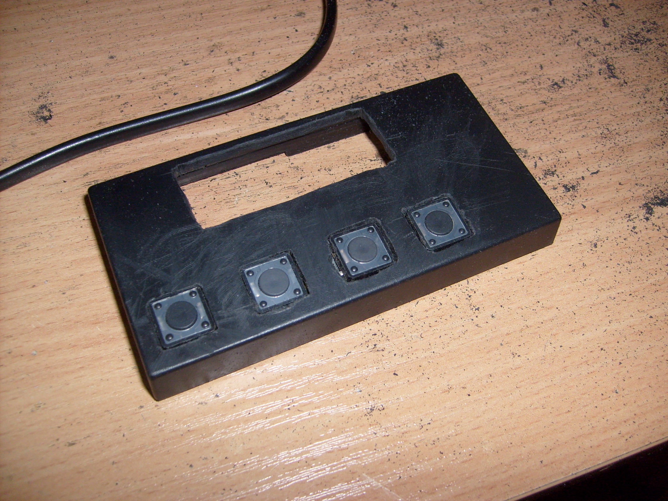

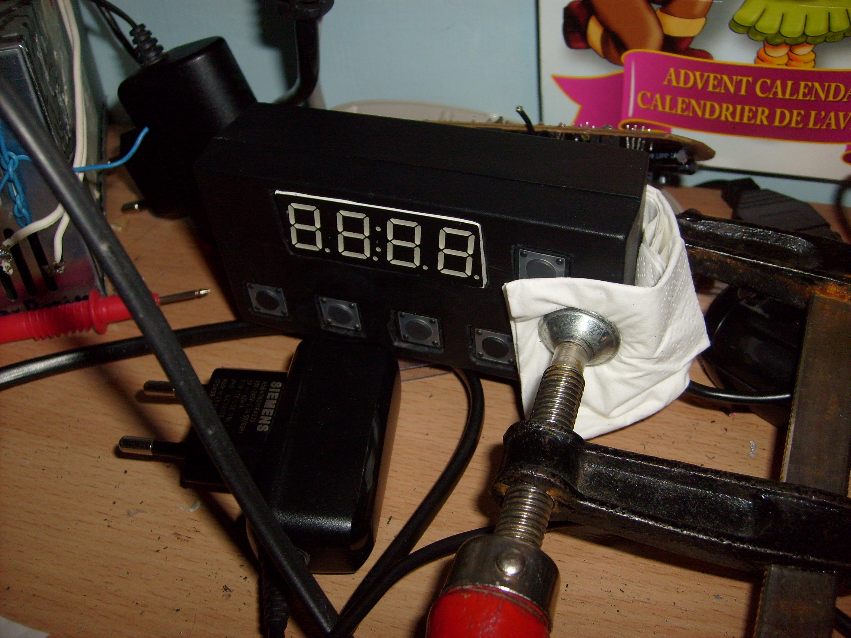

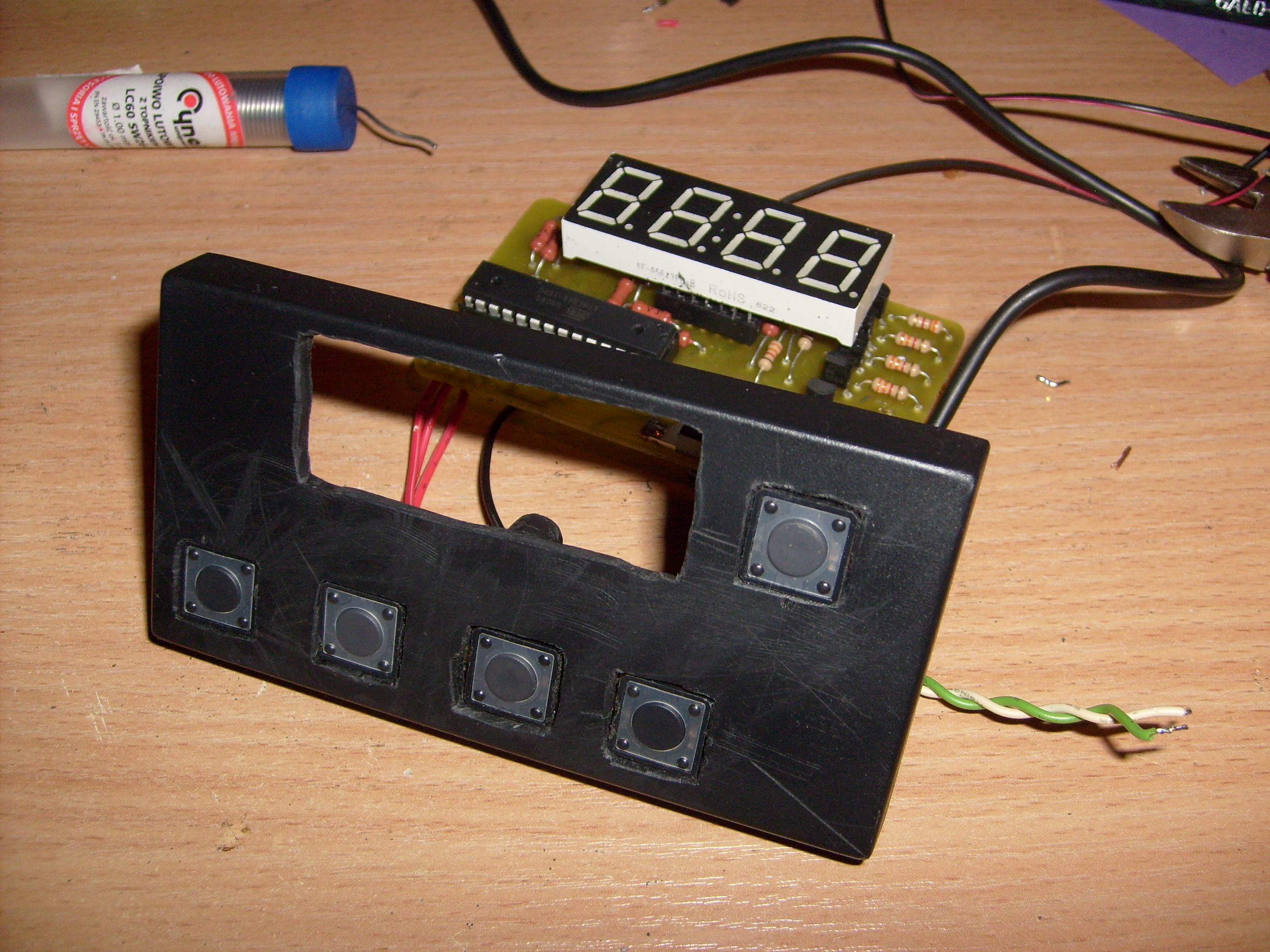

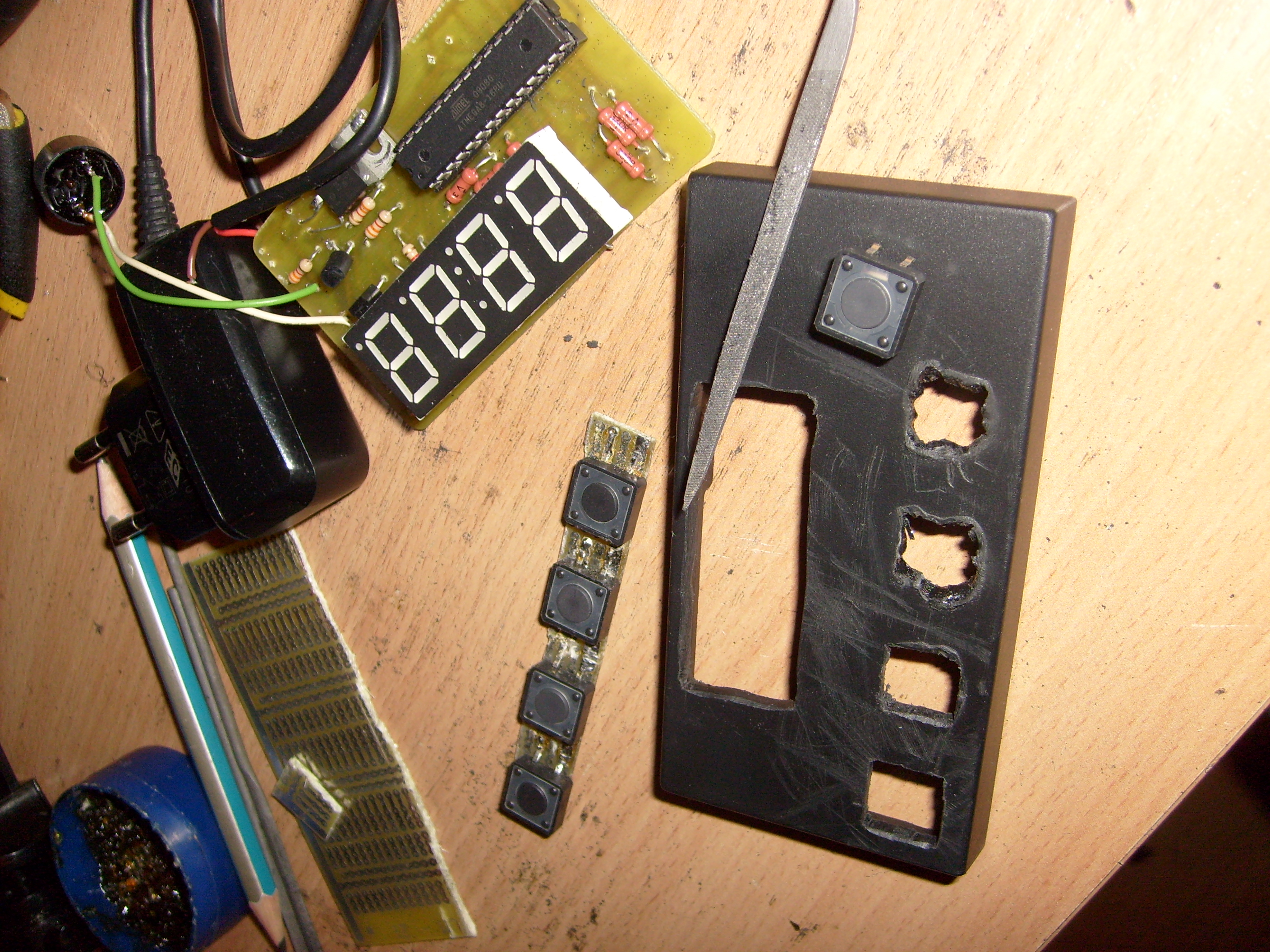

    Powinieneś był użyć wysokich przycisków i wywiercić dla każdego odpowiednim wiertłem odpowiednią dzurkę - wygląda o niebo lepiej. A otwory w tym miękkim plastiku najlepiej wyrównywać za pomocą _ostrego_ noża do tapet pamiętając o tym, że otwór nie musi być prostopadły, tylko lekko na ukos, aby od zewnątrz wyglądało jak ulał, a od wewnątrz moga być delikatne luzy. Ciężko zrobić tak, aby nie było prześwitu, ale dość ładnie da się juz tak zrobić.

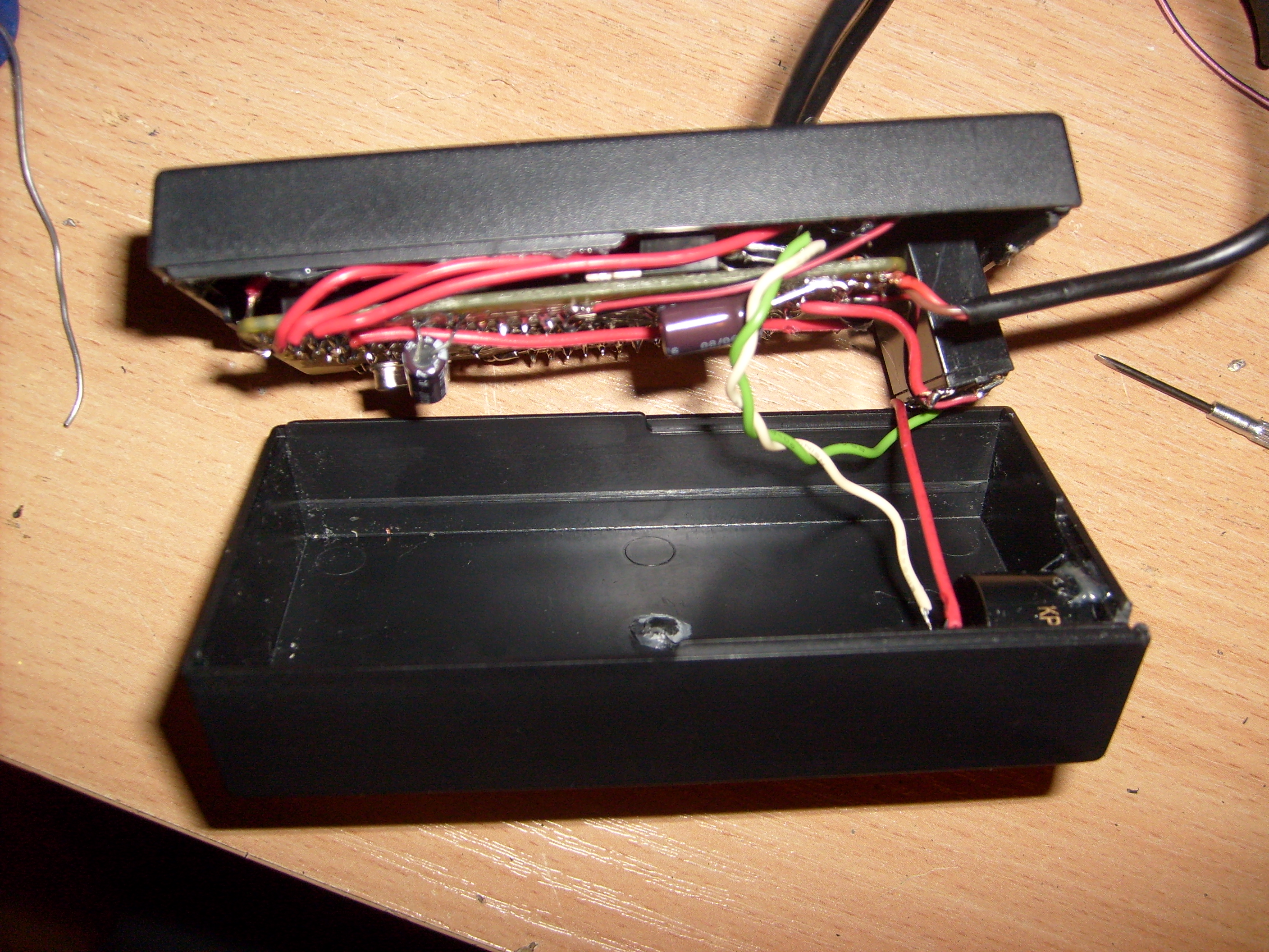

    Jeśli przekaźnik sie trzęsie, to go zepsujesz - o ile będzie używany, to roku nie wytrzyma.

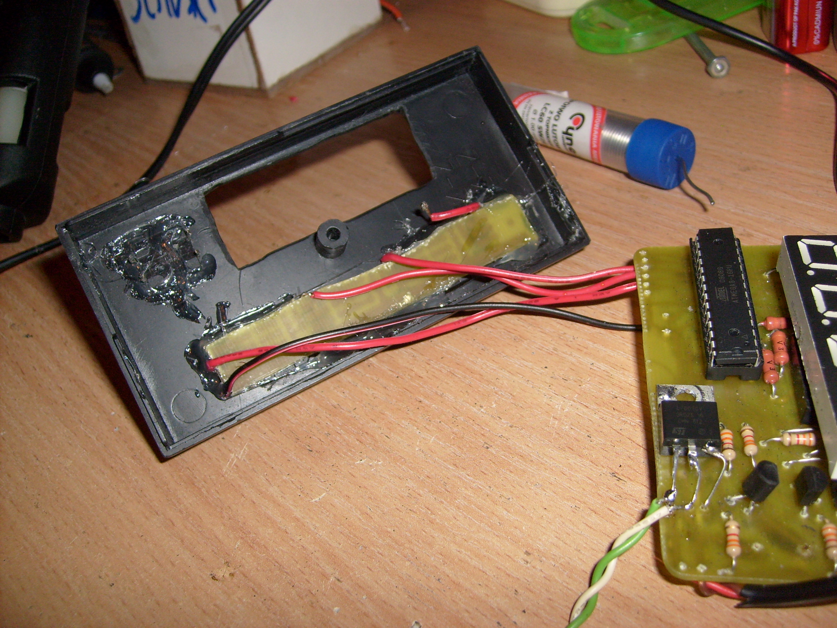

    A pamiętałeś o tym, aby dla dobra układu dodać diodę gaszącą przepięcia z cewki przekaźnika? Skoro do tej pory nic się nie stało to być może się czepiam, ale taka ochrona to zdecydowanie dobry nawyk ;)

    Witam, cewkę przekaźnika podłączyłeś w miejsce buzzera, więc dioda (dowolna mała krzemówka) powinna być podłączona tak:
    Timer kuchenny na ATmega8
    Wybacz rysunek, ale to na szybko ;)

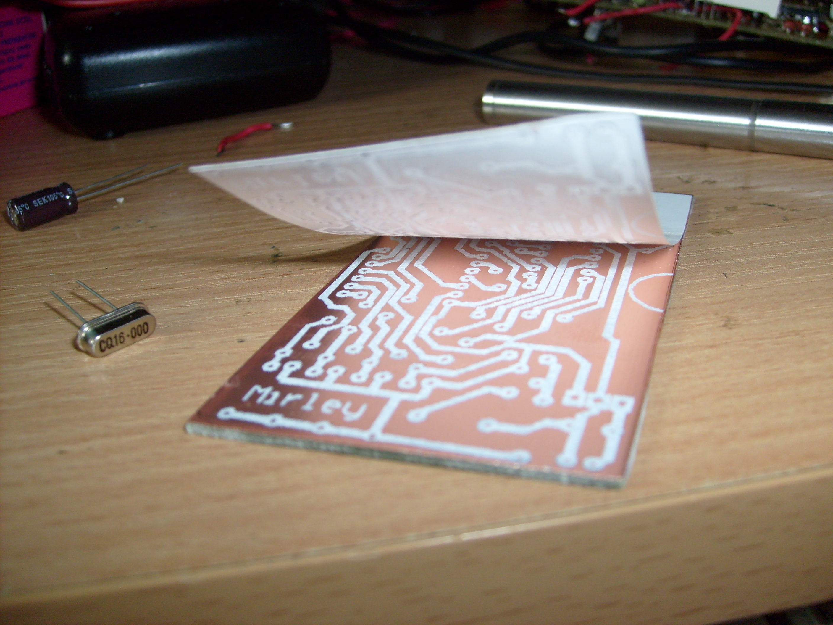

    Co to za papier, który użyłeś do wytrawiania?
