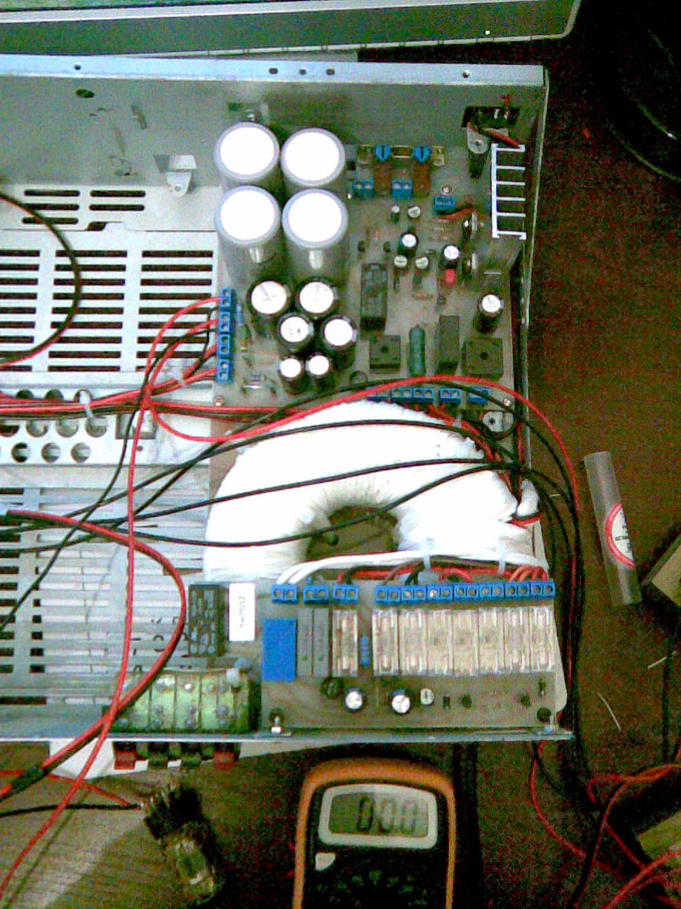

    KrzysztofS napisał:
    Jaki powinien być prąd spoczynkowy w tym układzie ?? W tej chwili jest około 35mA. Na I siatce mam około -35V a na II około 198V.
    35mA na jedną lampę czy na dwie?
    Przy 300V ustawiłbym więcej, rzędu 50 do 55mA na każdą z anod (pewnie sie musisz wystarać o lepszy transformator sieciowy).
    Przy okazji spytam czy masz na żarzeniu nominalne 27V? Lampy są w miarę nowe?

    Prąd siatek drugich rośnie z wysterowaniem*, dlatego nie uda się zapewnić nominalnych napięć przy pomocy redukcji tego napięcia opornikiem. Do redukcji możesz wykorzystać stabilizator jarzeniowy, albo niestety oddzielny zasilacz lub stabilizator.
    *W chwili gdy prąd anodowy osiąga maksimum, napięcie na anodzie osiąga minimum, kilkakrotnie mniejsze niż Us2 i wtedy prąd tej siatki osiąga wartość maksymalną.

    KrzysztofS napisał:
    Lepsze trafo a po co ??
    Bo z 15-to watowego transformatora nie pobierzesz zasilania do choćby jednego kanału - 70mA*300V=21W - w spoczynku, o wysterowaniu nie wspominając.

    Przy PL504 siatki drugie powinny być zasilane z oddzielnego uzwojenia. Na anodach powinno być 300V a na G2 połowa tego.

    Dioda Zenera na 150V + IRF840 + rezystorek + radiator + kilka kondensatorków.
    To zapewni wystarczającą stabilizację.

    KrzysztofS napisał:
    No tak teraz wiem, jednak w tym układzie co mam ratuje mnie jedynie jakaś stabilizacja .... :-| Coś wymyślę. zostawiam to na potem, gdy już ukończę całość. W razie kłopotów z mocą traconą (może być spora) dowinę jakieś 150V~ uzwojenie i będzie pięknie :-)
    i po wyprostowaniu będziesz miał ze 200V... uzwojenie powinno mieć co najwyżej 120VAC. A tak przy okazji... zacząłeś budować wzmacniacz kompletnie nic nie wiedząc o zastosowanej lampie?
