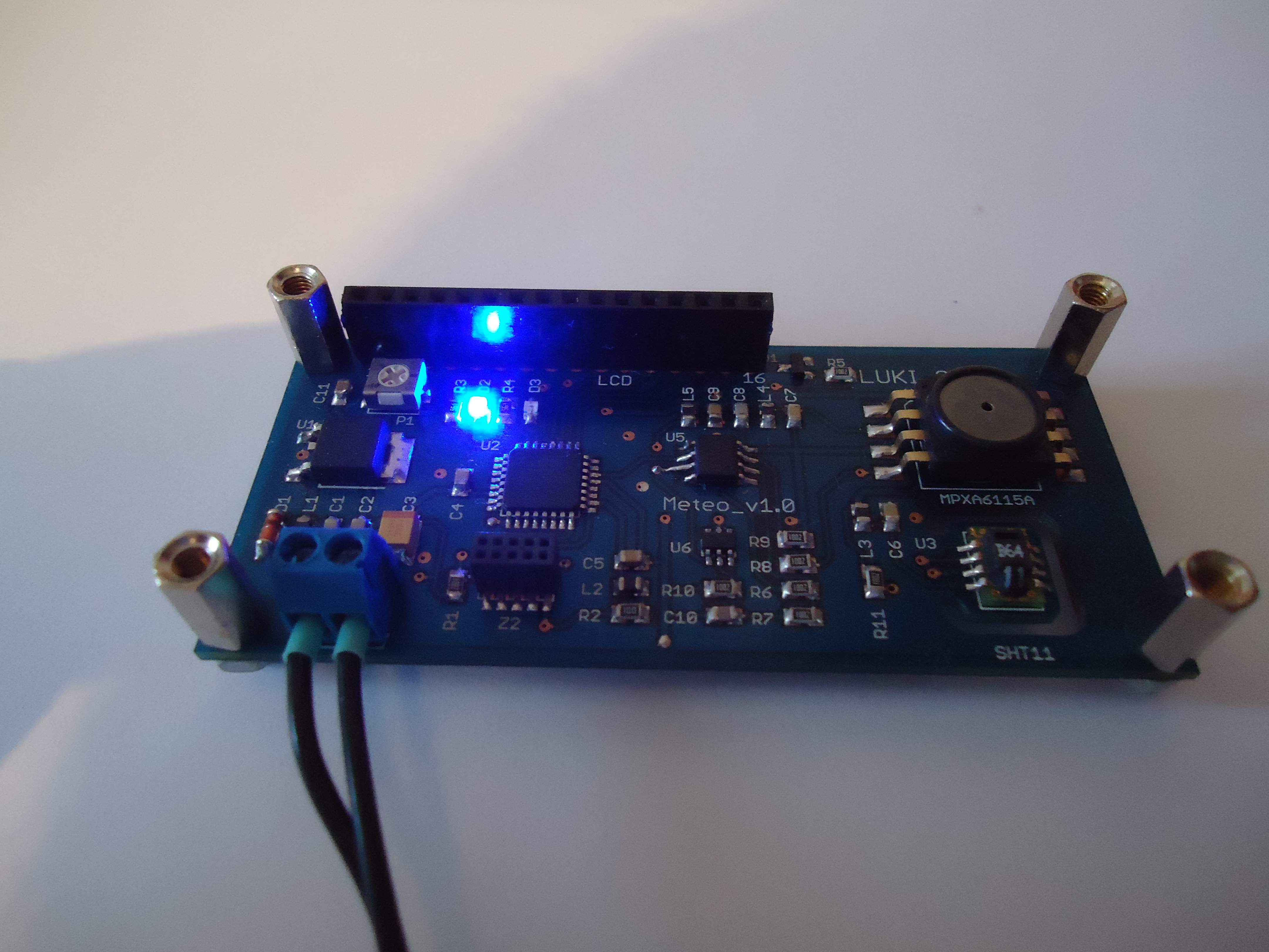

    Witam!
    Kolejnym układem, którym zamierzam się Wam się pochwalić jest miniaturowa stacja meteo
    Układ oparty jest o procesor ATMega8, scalony czujnik temperatury i wilgotności powietrza SHT11 oraz czujnik ciśnienia MPXA6115A
    Program pisany pod Bascom AVR, zajmuje ok 70% pamięci procka,został zapożyczony wraz z płytka od stacji meteo Byrrta.
    Lekko zmieniony pod własne potrzeby

    Kilka fotek układu:
    Miniaturowa stacja meteo by LUKI
    Miniaturowa stacja meteo by LUKI Miniaturowa stacja meteo by LUKI Miniaturowa stacja meteo by LUKI Miniaturowa stacja meteo by LUKI

    Ładnie ;) Sam robiłeś płytkę?

    Na płytce mogłeś zostawić nick autora, a nie podpisywać się swoim w końcu to nie Twoje opracowanie...
    Płytkę wykonałem w Satland Prototype

    Ładnie.
    Tylko czemu nie dałeś graphlcd przy dzisiejszych cenach do takiego urządzenia które będzie stało na szafce warto zapłacić 15zł drożej i mieć lepszy efekt, albo nic nie dopłacać i lcd od noki 6610 obsługa pod bascom banalna a efekt kupe lepszy, do tego można wyświetlać obrazki, np chmurkę, słońce, wiatr, deszcz.
    Pomyśle o tym przy następnej ale dzięki,było to moje pierwsze smd i chciałem zobaczyć jak mi pójdzie teraz już wiem że to proste. Następna wersja może w wakacje narazię szkoła goni

    Po co nawstawiałeś tyle cewek? Tym bardziej, że dla ATMegi8 te magie z AVCC i tak nie mają sensu. Druga rzecz - po co zewnętrzny op-amp? I trzecia rzecz - ATMega8 to juz wycofywany procesor, warto zastosować nowszy odpowiednik.
    Napisałem że płytkę i schemat zapożyczyłem od byrrta

    Po raz kolejny w projekcie z plexą widzę wystające śruby. Wystarczy wziąść wiertło około Φ8mm i ręcznie delikatnie rozwiercić otwór pod łeb śruby wpuszczanej. Na pewno będzie znacznie estetyczniej wyglądało.

    Znalazłem przez przypadek.. Jak można nazwać to własnym projektem skoro jest to kopiuj-wklej to co zrobiłem ja ;) Wraz ze wszystkimi zaletami i niestety wadami tego projektu.. Nawet tekst kolega zerżnął jakby nie mógł napisać swojego - naprawdę żałosne..
