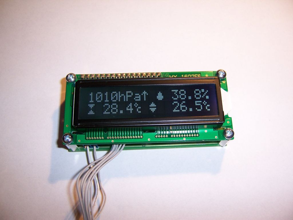

    Witam!
    Kolejnym układem, którym zamierzam się Wam tu "pochwalić" jest miniaturowa stacja meteo.. Kilka projektów, które widziałem na elektrodzie nie były żadnymi stacjami tylko termometrami ;) Moja, choć prosta mierzy jeszcze ciśnienie oraz wilgotność względną powietrza.
    Układ oparty jest na procesorze ATMega8, scalonym czujniku temperatury i wilgotności powietrza SHT11 firmy Sensirion oraz czujniku ciśnienia MPXA6115A (Motorola). Początkowo miało być to wszystko, ale potem dorzuciłem jeszcze obsługę czujnika temperatury zewnętrznej 1-wire DS18B20 Dallasa.
    Przy projektowaniu układu bardzo uważałem na wszelkiego rodzaju zakłócenia (ze względu na dość precyzyjny pomiar napięcia z czujnika ciśnienia) stąd wiele układów LC oraz zastosowane elementy (np. stabilizator LM1117-5.0 zamiast 7805 który ma znacznie słabszą stabilizację, układ niskoszumnego wzmacniacza operacyjnego przystosowanego do napięć niesymetrycznych AD8051 oraz precyzyjnego źródła napięcia odniesienia 2,5V MAX6043B). Całość zbudowana została w SMD. Płytkę wykonałem w firmie chyba przede wszystkim z wygody i estetyki.. Program pisany pod Bascom AVR, zajmuje ok 70% pamięci procka..
    Schemat układu:
    Prosta stacja METEO na Atmedze8 by BYRRT.
    Układ ze wzmacniaczem operacyjnym ma za zadanie odejmowanie napięcia 2,5V od tego podawanego z czujnika ciśnienia. Sam czujnik może mierzyć w zakresie 15-115kP i podaje napięcie od 0,2 do 4,8V. Jednak ciśnienie atmosferyczne zmienia się w węższym zakresie - wg wikipedii najniższe zarejestrowane w Polsce ciśnienie to 96,52kP, najwyższe - 105,4kPa. Czujnik zatem w takich warunkach będzie dawał napięcie mniej więcej od 3,7 do 4,2V. Odjęcie 2,5V od tego pozwoliło mi mierzyć te napięcie (1,2-1,7V) używając wewnętrznego napięcia odniesienia ATMegi8 (2,51 które w rzeczywistości okazało się 2,71V). Dzięki temu uzyskałem rozdzielczość pomiaru ok. 2,5mV. Czujnik zmienia napięcie wyjściowe o 4,59mV/1hPa. Udało się więc mierzyć z dokładnością większą niż 1hPa i to myślę wystarczy..
    Pomiary ze wszystkich 3ch czujników zapamiętywane są w tablicy danych (10 pozycji dla czujnika ciśnienia oraz po 5 dla pozostałych).. Średnia z tych wyników brana jest dopiero do obliczeń - pozwoliło to zniwelować wahania się pomiarów. Czujnik DS18B20 podłączany jest poprzez złącze programowania (nie przewidziałem wcześniej, że takowy będzie w ogóle zastosowany stąd te rozwiązanie).
    Co do kosztów wykonania, bo o to na pewno pytałoby się wielu:
    Płytka ~ 50zł
    SHT11 ~ 60zł
    MPXA6115A ~ 20zł
    Wyświetlacz ~ 15zł
    Stabilizator ~ 3zł
    AD8051 ~ 7zł
    drobnica ~ 5zł
    MAX6043 - sample
    Suma ~ 160zł.. Drogo i to jak czort ;) Ale frajda z wykonania znacznie cenniejsza..
    A oto kilka fotek układu:
    Prosta stacja METEO na Atmedze8 by BYRRT.Prosta stacja METEO na Atmedze8 by BYRRT.Prosta stacja METEO na Atmedze8 by BYRRT.
    Załączam schemat oraz projekt płytki w Eagle 4.15 oraz hex/bin do procka.
    Posiadam jeszcze jedną płytkę i chętnie ją odstąpię komuś, kto chciałby wykonać taki układ.

    Bardzo ladnie to wyglada, to wyciecie izolujace SHT11 termicznie od reszty laminatu jest swietne! Szkoda tylko, ze trzeba bylo dosztukowac rezystor.
    Ja planuje zrobic bardzo podobny uklad, z tymi samymi czujnikami, ale z wyswietlaczem z telefonu komorkowego i rozbudowany o funkcjonalnosc zegara i budzika. Mam nadzieje, ze za jakis czas sie pochwale :).
    PS. Zlacze programowania to gniazda na goldpiny w SMD?! Gdzie cos takiego mozna kupic?
  • #3 4674174
    byrrt
    Posty: 726
    Pomógł: 2
    Ocena: 833
    Zasugerowałem się tym co jest napisane w nocie katalogowej - że wystarczą rezystory będące w strukturze procka.. Być może jest to prawda ale na wszelki wypadek dorzuciłem ten rezystorek..
    Są to złącza PBHTD10S dostępne w Maritexie.. Raster 1mm

    Mam też parę pytań:
    1) Co oznacza napis Błąd! na ostatnim zdjęciu ?
    2) Dlaczego nie ma litery 'ę' w wyrazie 'Wstepny' - czyżby niedbalstwo przy tak dopracowanej konstrukcji ?
    3) Czy rezystory10k/1% przy AD8051 nie powinny być dokładniejsze (jeśli dobrze liczę Blad=(101/99-99/101)*100% to skrajnie wyjdzie błąd 4%) ?
    4) Po co są LEDy D2 i D3 skoro zasłania je wyświetlacz ?
    1) taki napis pojawia się gdy nie jest podłączony zewnętrzny czujnik..
    2) Przyznaje się - wiedziałem o tym ale nie chciało mi się wpisywać kolejnego znaczka do pamięci (tym bardziej, że wszystkie 8 znaków mam już zdefiniowane).. Ale skoro już to ktoś zauważył to szybciutko to zmienię i na przyszłość przyrzeknę poprawę ;)
