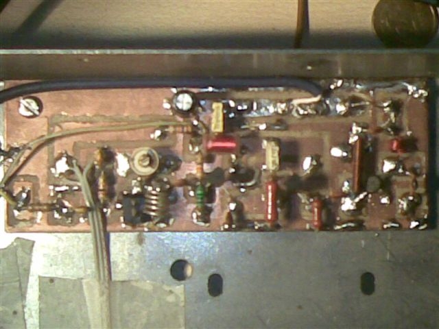

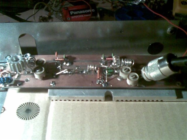

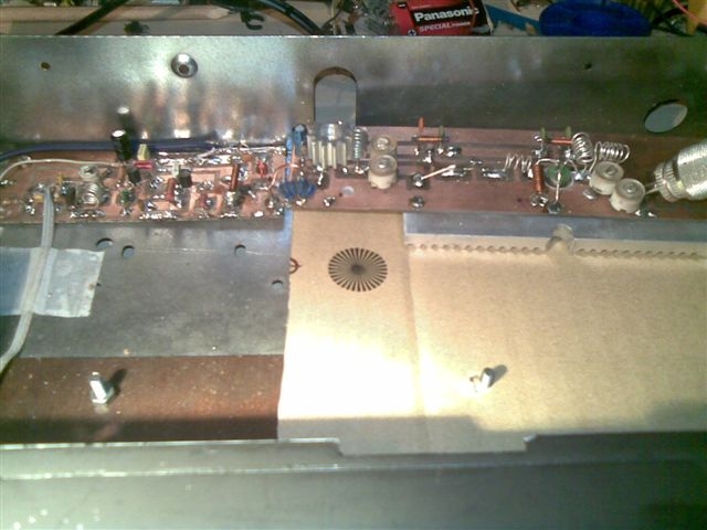

  • Na wstępie chciałem powiedzieć iż urządzenie wykonane zostało w celach wyłącznie edukacyjnych.
    Obserwując fora i początkujących radiowców, przyglądając się ich problemom przy konstrukcjach typu avt, by ułatwić postanowiłem zbudować własny projekt w oparciu o częściowo stary schemat samego nadajnika z pamiętnych czasów dolnego UKF ;D
    Urządzenie świetnie nadaje się do radio rozmów, jak i prowadzenia audycji radiowych. Mój projekt jeszcze nie jest w 100% skończony gdyż zabrakło mi CuAg na cewki w obwodzie filtrów, i nie posiadam drugiego tranzystorka do wzmacniacza końcowego. Nie ma żadnych problemów z wystrojeniem go bezpośrednio po zmontowaniu, nie jest wyposażony w pętlę PLL lecz trzyma bardzo dobrze zadaną częstotliwość, generator zbudowany jest na diodzie bb104.
    Zasilany jest dwoma napięciami 13,8V DC dla (generatora, separatora, 1-stopnia bfr91) oraz 24V DC dla tzw "dopałki".
    Same stopnie wzmacniaczy są oparte o łatwo dostępne tranzystory i można w ich miejsce włożyć równie dostępne odpowiedniki.
    Schemat wzmacniaczy końcowych zapewne jest znany wielu osobą na tym forum, uległ lekkim modyfikacjom.
    Mianowicie by stopniowo zwiększać moc nie przegrzewając tranzystorków od emitera 1 tranzystorka stopni wzmacniacza dodałem rezystor 33 Ohm.
    Co do mocy to w tym momencie gdy z 1-stopnia dopałki podałem sygnał na kt907A otrzymałem 44V na antenie, jaką jest dipol półfalowy, mierzone sondą w.cz.
    Niżej zamieszczam poglądowe foto w jakości telefonu kom ;p

    Płytki marnie wyglądają, ale może tak ma być :/

    Na płytki mam dobrą metodę, wyglądają po wytrawieniu jak termo papierem kredowym.
    Robię wzór w corelu, potem tnę folię ploterem wybieram maluję szprayem to co ma zostać. To tylko kwestia tej forki telefonem;p
    Jedyne co jeszcze by można zrobić to pocynować po całości.

    BFR wysteruje KTa? Coś mi się nie chce wierzyć.

    Witam, kolego po bfr91 jest we wzmacniaczach 2x2n2219 i dopiero KT907A.
    W tym momencie pracuję nad wersją dopalacza opartego tylko na 2 tranzystorkach.
    Miało by to wyglądać w ten sposób, jako pierwszy 2n3553 lub mrf237 a tuż za nim KT907A.
    Niedługo postaram się tutaj pojawić z info jak wypalił projekt ;-]
