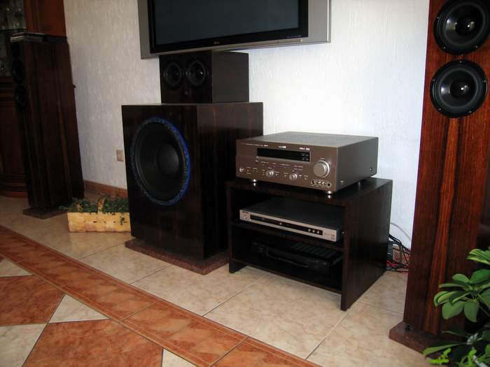

  • Zainauguruje ... czesciowo powielajac temat, niestety... Jest juz na akustyce relacja, ale jej miejsce teraz bedzie tutaj. Przekopiuje co wazniejsze, prosze o usuniecie tematu "Relacja z budowy zestawu 5.1" z dzialu Akustyka. Przepraszam za problem...
    Zestaw 5 glosnikow wykonany na zamowienie jest w pelni na glosnikach Visatona :
    - frontowe : dwudrozne, 3 glosnikowe : dwa W130S (wersja 8 omowa laczone rownolegle, calosc znaminowo 4-ro omowa) plus kopulka DT94. Zwrotnica jest kopia zwrotnicy z modelu ALTO Line - ale obudowa jest wieksza (obj. netto) - ponad metr wysokosci i wezszy front. Wzprowadyenie BR tunelem o srednicy 7cm, strojone do okolo 37Hz.
    - cetralny : rowniez dwudrozny i trojglosnikowy : dwa W130SC (dwa 4 omowe laczone szeregowo, ekran magnet. w postaci drugiego pierscienia i puszki, bardzo skuteczny, impedancja 8 omow) i kopulka tytanowa z magnesem neodymowym : SC4ND, zwrotnica jest kopia z centralnego CT130. Obudowa rowniez wieksza od oryginalu, BR wyprowadzony dwoma tunelami o srednicy wewn. 3cm kazdy z tylu, strojenie nieco nizsze – do okolo 35 Hz.
    - satelity : dwudrozne, na W130S w wersji 4 omowej i kopulkach DT94, zwrotnica ta sama co w frontowych, BR wyprowadzony tunelem o zmiennej srednicy – srednio okolo 6,5 cm, strojenie do okolo 38 Hz.
    Subwoofer : oczywiscie kopia mojego domowego, na BSW154II Ravemastera – nowa seria niebieska - (przerobiona nakladka przeciwpylowa na sferyczna o srednicy 14cm, napis juz ni cholery nie pasowal), pudlo o obj. 100 litrow netto, strojenie tym razem wyzsze, pod okolo 33 Hz. Jest napedzany koncowka o mocy wiekszej niz jego znamionowa – PA300 – wykonanej przez Igoda. Glosnik posiada kaptonowy karkas o srednicy 63mm, cewka jest czterowarstwowa (podpatrzylem przez otwory odprowadzajace cisnienie spod dolnego resoru) nawinieta drutem okraglym. Uklad magnetyczny wentylowany, dodatkowo tuz nad dolnym resorem znajduje sie kilka polcentymetrowej srednicy otworow majacych poprawic jeszcze wentylacje cewki. Glosnik zakupiony zostal niedawno, moj nie posiadal jeszcze otworow (5 sztuk) wentylacji dolnego resoru. Dlaczego taki glosnik? Ma niebieski kosz, niekoniecznie efektowny napis na nakladce przeciwpylowej? Kwestia jego parametrow – 250W znamionowo (wytrzumuje pod PA300 spokojnie), +- 5,5 mm wychylenia liniowego (w praktyce przy +- 9 mm gra bez problemow), glowny parametr napedowy B*l = 18,6 teslometrow, rezonansowa = 20 Hz, dobroc calkowita = 0,19, elektryczna = 0,2, obj. Ekwiwalentna = 386 litrow, rezystancja cewki = 3,6 oma. Nie trzeba wymieniac reszty – efektywnosc napieciowo mierzona (przy 2,83V) to 97dB z wata na metr, rzeczywista to 94 dB z wata na metr, co jest wynikiem niezlym. Glosnik najlepiej sie czuje wlasnie w obudowie o obj. 100 litrow netto i dosc niskim strojeniu. Z uwagi na niska dobroc wystepuje spadek efektywnosci juz od 1kHz, gdzie byla mierzona (jak zawsze...), ale patrzac na zakres uzyteczny – ponizej 120 Hz – uzyskujemy zejscie ponizej 30 Hz. W pomieszczeniu 30 m kwadratowych efektynie odczuwalne sa dzwieki do 27 Hz wlacznie, natezenie maksymalne to ponad 115 dB na wolnym powietrzu, w pomieszczeniu wiecej o okolo 6 - 9 dB w zaleznosci od ustawienia (pow. odbijajace). Tunel BR zrealizowany plyta i wyprowadzony z tylu – laczna dlugosc to okolo 28 cm, przekroj 3cm na 45 cm. Impuls ponizej 17 ms dla strojenia BR, nizej i wyzej szybko opada. Kosz to solidny odlew aluminiowy, magnes ma 20cm srednicy, ciezar przetwornika : 8,5 kg.
    Wszystkie obudowy wykonane sa z plyt wiorowych : wszystkie fronty : 22mm, reszta scianek, z wyjatkiem subwoofera (tylko 22mm), 19mm. W kolumnach frontowych sa belki laczace naprzeciwlegle scianki w polowie wysokosci, wszystko krecone wkretami co okolo 12 - 15 cm i klejone. Subwoofer posiada rowniez belki laczace boki, tylna scianka dodatkowo wzmocniona kawalkiem 19 mm plyty - tam, gdzie nie bedzie modulu (nie dalo się puscic belki laczacej przednia i tylna scianke z uwagi na glosnik..). Wszystkie otory pod glosniki sa frezowane - kosze nie beda wystawac. Mozliwe, ze jesli klientowi nie bedzie się nakladka przeciwpylowa z tym niebieskim napisem... komponowala z fornirem, zastapie ja standardowa, czarna wycinajac poprzednia. Podpatrzylem wreszcie cewke tego BSW154II - widac wzgl. tego, ktorego kupilem kilka miesiecy temu zaszly pewne zmiany...Teraz kolo nadbiegunnika jest jeszcze dodatkowo kilka otworow odprowadzajacych cisnienie spod dolnego zawieszenia - oprocz wentylacji cewki poprzez rdzen i otwory w membranie pod nakladka przeciwpylowa. Cewka jest 4-ro warstwowa, nawinieta pieronsko grubym, ale okraglym drutem. Wystaje bardzo wysoko ponad nadbiegunnik, widac ze wychylenie liniowe podane jest w pelni odpowiednio.
    Wykonczenie : klient zdecydowal się na fornir z drzewa palisandrowego, sprowadzany z Indii.....Pachnie bardzo specyficznie i ma piekna strukture. Dodatkowo zyczyl sobie innego odcienia dla subwoofera i centralnego – stoja razem pod telewizorem. Nawet sie ta koncepcja sprawdzila.
    Wszystkie zwrotnice wykonane sa na cewkach powietrznych, rezystorach ceramicznych i kondensatorach MKP - zamowilem tansze MKT, ale pan z dystrybutora Visatona okazal się wyjatkowo mily, dal w tej samej cenie MKP, dodatkowo 10 m plecionki beztlenowej 1,5mm^2, z ktorej wykonane jest okablowanie wewn.
    Wszystkie kolumny sa oparte na BR, ktory z uwagi na inne obj. niz proponowal producent, strojony jest w kazdym przypadku inaczej - dla kolumn frontowych taka zmiana przyniesie nizsze liniowe zejscie basu.
    Pod subwooferem i frontowymi postawione sa plyty z jakiegos krysztalu (3cm grubosci i fazowane) wystajace kilka cm ponad obrzeza kolumn i subwoofera. Kolce sa stalowe, oksydowane z podstawkami, po 4 dla wspomnianych obudow, wysokosc 3cm. Nie sa klejone do plyt, mozne je przesuwac i ustawic dowolnie, nawet bez plyt. Plyty nadaja wrazenie stabilnosci, wyglada to bardzo elegancko, dodatkowo ma znaczenie akusyczne (dodatkowa izolacja od drgan, rowna powierzchnia, na ktorej spoczywaja najwazniejsze elementy jakosciotworcze). Sa bardzo ciezkie.

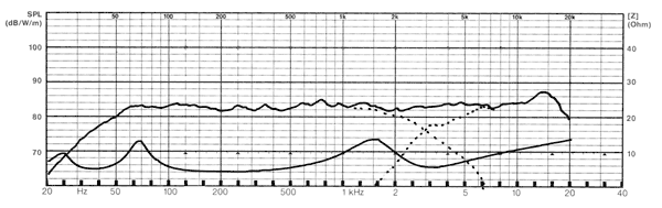

    Widoczne char. przetwarzania sa podane dla zestawow Alto Line i centralnego CT130, w moim przypadku bas moze liniowo zapuszczac się nieco nizej. Efektywnosc nalezy jednak okreslic na jakies 84 dB z wata - nie jest tragicznie, moglo byc lepiej. Na szczescie W130S maja duze wychylenie, jak na swoja niewielka srednice. Calosc powinna byc bardzo wyrownana.

    Pomieszczenia ma okolo 30 metrow kwadratowych.
    Bas oczywiscie jak lubie. Polecam tutaj modul PA300 – Igod, dobra robota – przewyzsza STK4048 (ktore pracuje u mnie w domu) pod wzgledem kontroli, przede wszystkim mocowo. Potega kontrolowanego, szybkiego i niskiego basu. Klient chcial mnie wyrzucic z domu po podlaczeniu – nie wiedzial co to dobry 15 calowy glosnik z dobrym zasilaniem wczesniej...
    Wykresy przenoszenia kolumn poddaja w watpliwosc az taka liniowosc, dodatkowo martwia niska efektywnoscia. Okazuje się, ze nawet w tak duzej jak na dwa 13cm przetworniki obudowie, radza sobie wysmienicie. Wspaniale zrownowazenie. Tendencja raczej do zmiekczania, niz ostrosci, jednak rewelacyjna przestrzen i wspaniala praca DT94. To naprawde dobra kopulka. Tytanowa stosowana w centralnym nieco sie rozni, trzeba to przyznac, tylko ja to zauwazylem (ale jestem psychicznie chory i autysta). Nie wplywa to jednak negatywnie - jest nieco ostrzejsza i bardziej detaliczna. DT94 gra pomiedzy jedwabiem, a tekstylna. Calosc jest w stanie naglasniac spokojnie 50 m kwadratowych, dla 30 metrow z sufitem na poziomie 2,8 metra jest porazajace. Natezenia maksymalne sa ogluszajace i po 10 minutach czlowiek zaczyna czuc sie zle (glownie za sprawa zakresu ponizej 80 Hz). Najlepsza czestotliwoscia podzialu okazalo sie 60 Hz. Kolumny i centralny odciazone od przetwazania najnizszych rejestrow oferuja w ramach swego duzego wychylenia niskosredniotonowcow (W130S) bardzo duze natezenia w zakresie wyzszego basu wzwyz.
    Przestrzen jaka oferuje nawet z nagrania stereofonicznego ten amplituner w polaczeniu z zestawem wprawia w zdziwienie (najlepszy efekt to DPLII Music), nie mowiac o regulacji wszystiego co się da, lacznie z edycja czasow poglosu, eq. dla centralnego, podbiciem bas/sopran dla frontowych, regulacja czest. odciecia subwoofera (nie trzeba takiej w module nawet, nie mowiac, ze cale ustawienie odbywa sie z jednej pozycji, jesli ktos chce – przy uzyciu mikrofonu automatycznie)...Calosc systemu u klienta zwiencza 42-dwu calowa plazma LG za 3 kiloeurony.

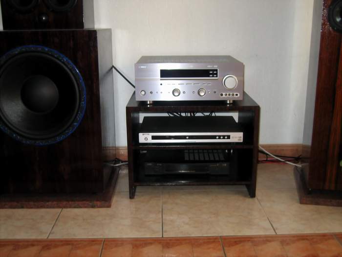

    Klient mial sobie kupic jakas ladna polke i "trzymaczke" na CD, bo przeciez ustawienie sprzetu widoczne na samym poczatku jest niedopuszczalne... Zostalo troche tego forniru ciemniejszego - pomyslalem, ze zrobie szafeczke.
    Efekt widac ponizej - nic specjalnego, zwykla wiorowka 18mm (boki i gorna poleczka, dwie pod lzejszy sprzet sa z 12-tki). Fornirowane jest wszystko z wyjatkiem wnetrza - tam starczyla czarna, polmatowa farba. Postawione na 1cm wysokosci nozkach z twardego "gumoplastkiu". Zdjecie cyknalem dzisiaj, kable jeszcze nie sa uporzadkowane...ale to juz nie moje zmartwienie ;)
    Aha - podladczylem pod glowny rozdzielacz(don : TV, tuner satelitki, DVD i amplituner) filtr - taki prosty dlawik, jednak napewno nieco zmniejsza ewentualne piki (ma wkladke 10A juz dla swietego spokoju). Obudowe wykonalem z plyt 12mm -malowane czarna farba - przy okazji robienia tej szafeczki...ale nie jest to dzielo o cudownych wlasciwosciach elektrycznych jak i estetycznych - schowane za firana w rogu - wiec sie nie bede tym "chwalil" ;) Klient sie cieszy, bo ma bezpieczniej (w sumie tak).
    Koszt szafeczki to tylko kwestia plyt w ym wypadku - czyli groszowe sprawy (forniru trzeba niewiele - a ze i jego jak i lakieru zostalo po calosci, to...).
    Napewno o niebo lepiej prezentowalaby sie szafeczka podobna do przedstawionej (autor Seba_x) - z kamorow i metalu - ale...khm...cena bylaby inna...
