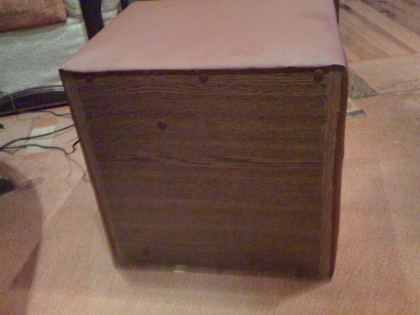

  • Witam. W związku, że zaczęły się ferie i dzieci mają dużo czasu postanowiłem sobie uklepać jakiś subwoofer. Jest to moja pierwsza konstrukcja. Zapraszam do lektury.
     Założenia - ładnie wyglądający i z 'walnięciem' mocniejszym niż moje altony 80, żeby go nie zagłuszały.
     Wzmacniacz - to panel 85W kupiony od usera tego forum karol22m
     Przetwornik - ostatecznie zdecydowałem się na GDN 22-140-8 SCX
     Obudowa - całość robiona z płyty wiórowej 19mm. Płyty dał i pociął idealnie ojciec kumpla za co kupiłem mu czteropaka żubra. Wymiary 353x400x400[mm] Oddzielna przegroda na elektronikę ustawiona pod kątem aby zaoszczędzić na litrażu. Komora z głośnikiem ma około 30l, a z elektroniką około 12l. Na obudowę nakleiłem watę, która została mi od wygłuszenia i na to przykleiłem skaja. Całość klejona syto jakimś klejem do drewna i butaprenem. Skręcana konfirmatami i wkrętami do drewna. Uszczelniona silikonem.
    Tunel br o średnicy 10cm i dł. 21cm kupiony razem z głośnikiem i materiałem wygłuszającym w stxie. Starałem się stroić na około 40Hz i nie wiem czy wyszło.
     Odsłuch - po pierwszym podłączeniu nie zaskoczył mnie przyznam nawet, że altony go zagłuszały.. Zobaczymy po wygrzaniu. Nie jestem jeszcze pewny co do długości br czy taka powinna być. Działa z amplitunerem pioneer vsx-505rds

    Na koniec mam jeszcze kilka pytań:
    -Ile zaoszczędziłem kasy gdybym chciał kupować podoby na allegro?
    -Jak sprawdzić na ile mam wystrojony sub w tym momencie?
    -Czy w komorze z elektroniką jest potrzebne jakieś chłodzenie czy dziurka wystarczy?
    -Głośnik z panelem połączony jest jakimś starym, nie za grubym kablem głośnikowym, czy to ma znaczenie?
    Podziękowania dla karol22m za pomoc i dla Karola Sz. również za pomoc i za to, że miał przekazać browary swojemu ojcu a sam je wypiił ;)
    CZEKAM NA OPINIE I KRYTYKĘ!

    Wzmacniacz - słaby - pełno takich na allegro było nawet po 40zł (wystarczyło wymienić bezpiecznik... )
    Obicie - nie widziałem tak nietrafionego wykończenia... Może to kwestia gustu a może faktycznie nie wygląda to ładnie. Dużo lepiej byłoby gdybyś przykleił to obicie na równo.

    Tak jak napisał przedmówca wykończenie straszne choć to może być kwestia gustu. Najbardziej podobają mi się napisy na trafie" 19V-0-19V 1.3A", czyli około 50W.

    No nie wiem co tu napisać :) jak przyjdzie kumpel na piwko to pufa jest :) przynajmniej dla mnie tak to wygląda... Niepotrzebnie ta wata pod obiciem. lepiej by wyglądało i się trzymało bez niej. A jak już musiała być to jako element ozdobny na przednim panelu to by podkreśliło wygląd :)
    Przy następnym projekcie bardziej się przyłóż :)
    Ile zaoszczędziłeś? Wg mnie ciężko tu wykreować jakiś zysk w takiej konstrukcji.. Raczej przepłacona konstrukcja.
