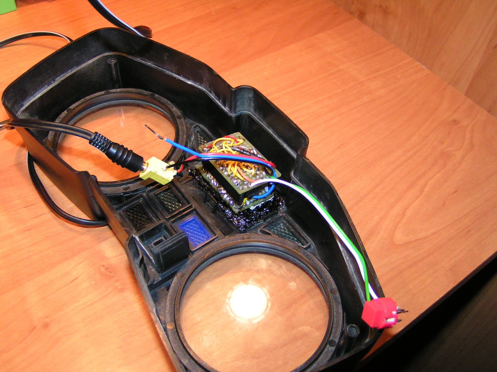

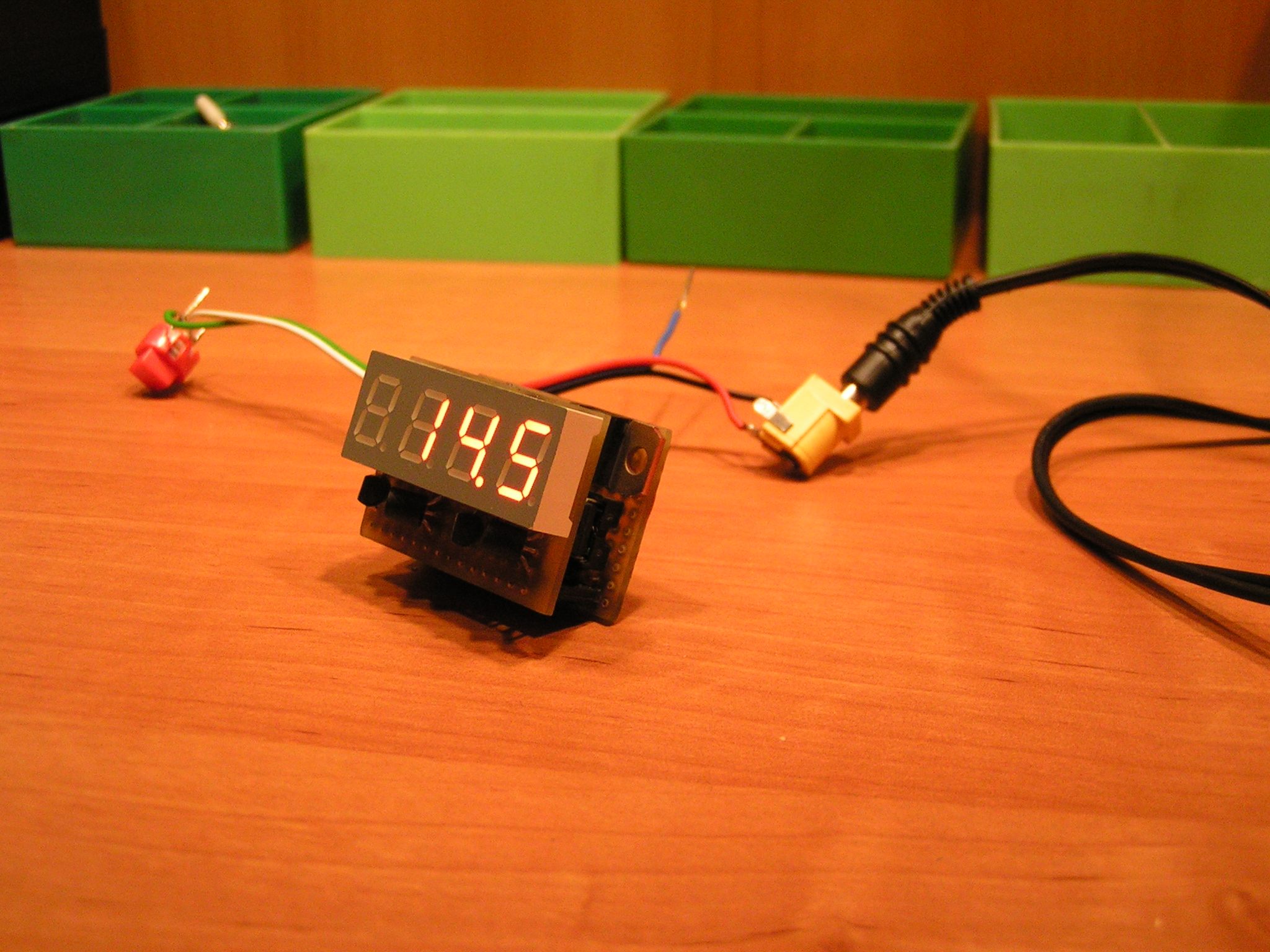

    MotoVT to proste urządzenie do zrobienia w domowych warunkach, wskazujące napięcie akumulatora, temperaturę silnika oraz temperaturę powietrza. Głównym założeniem przy budowie, było osiągniecie jak najbardziej "fabrycznego" wyglądu przy jak najmniejszym koszcie. Sercem układu jest mikrokontroler Atmega8, który zajmuje się sterowaniem siedmosegmentowego wyświetlacza LED i odczytem wszystkich parametrów.
    Urządzenie zostało wykonane metodą płytka-pająk, składa się z dwóch rozłącznych modułów. Wyświetlacza i części z mikroprocesorem.
    MotoVT - Wskaźnik napięcia i temperatury do motocykla. MotoVT - Wskaźnik napięcia i temperatury do motocykla. MotoVT - Wskaźnik napięcia i temperatury do motocykla. MotoVT - Wskaźnik napięcia i temperatury do motocykla. MotoVT - Wskaźnik napięcia i temperatury do motocykla. MotoVT - Wskaźnik napięcia i temperatury do motocykla. MotoVT - Wskaźnik napięcia i temperatury do motocykla. MotoVT - Wskaźnik napięcia i temperatury do motocykla. MotoVT - Wskaźnik napięcia i temperatury do motocykla. MotoVT - Wskaźnik napięcia i temperatury do motocykla. MotoVT - Wskaźnik napięcia i temperatury do motocykla. MotoVT - Wskaźnik napięcia i temperatury do motocykla. MotoVT - Wskaźnik napięcia i temperatury do motocykla. MotoVT - Wskaźnik napięcia i temperatury do motocykla. MotoVT - Wskaźnik napięcia i temperatury do motocykla. MotoVT - Wskaźnik napięcia i temperatury do motocykla. MotoVT - Wskaźnik napięcia i temperatury do motocykla. MotoVT - Wskaźnik napięcia i temperatury do motocykla.
    Początkowo stabilizator zamontowany był na płytce, potem przeniosłem go wewnątrz obudowy zegarów. Przy 15V jest delikatnie ciepły, mały aluminiowy radiator idealnie rozprasza ciepło, jest go dużo mniej niż np. od żarówek podświetlających zegary. Do pomiaru temperatury płynu chłodzącego wykorzystałem istniejącą instalację, wymagało to najpierw zbadania charakterystyki czujnika temperatury w zależności temperatura - wartość ADC. Płytka wyświetlacza zostało przymocowana za pomocą czarnego silikonu, pełni to funkcję uszczelnienia oraz tłumienia wibracji. Przycisk do sterowania został zastąpiony zamiast fabrycznego przycisku startu, dwoma mikro przełącznikami, fabryczny uległ uszkodzeniu, więc i tak konieczna była wymiana.

    @Duch__ - na akumulatorze nie ma takich objawów, tutaj było to zasilane z zasilacza sieciowego z prostownikiem jedno-połówkowym, na zasilaczu stabilizowanym też nie ma takich objawów.
    Co do podprogramów co jest co to:
    1.Napięcie w Voltach ( dokładnośc do 0.1V)
    2.Temperatura płynu chłodzącego w stopniach Celsjusza (dokładność do 1°C)
    3.Temperatura powietrza w stopniach Celsjusza (dokładność do 0.5°C)
    4.Wygaszony ekran.
    Przyciśniecie przycisku powoduje przejście do kolejnego podprogramu.
    @-XantiO- w załączniku wsad do Atmegi8 8Mhz zewnętrzny kwarc.

    ja musiałem zmienić świecę na taką samą tyle że z rezystorem przeciwzakłóceniowym. Było to dawno jak jeszcze singlem w 2T latałem tak to wyglądało i było zintegrowane z podświetleniem led. miało temperaturę silnika, otoczenia (na zimę w sam raz:) woltomierz, sterownik wiatraka chłodnicy, jakiś tam obrotomierz, i bardzo ciekawie zrobiony zegar na "śpiącym" procesorze i przerwaniach, który oczywiście bez podświetlenia dział na wyłączonym zapłonie. Sterowanie trzema guziczkami z tyłu zegarów, tak że rękawiczką się dało. Program w bascomie udało się wyklepać, atmega chodziła na jakimś śmiesznym wewnetrznym taktowaniu 2mhz. miejsce na zewnętrzny kwarc zajął rezonator 32768hz do zegara i stopera:)

    Bardzo fajnie Ci to wyszło. Robiłem testy u siebie na alfanumerycznym wyświetlaczu i niestety czytelność nie była taka jaką chciałem uzyskać. Stąd zastosowanie u mnie siedmosegmentowego LED.
