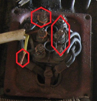

    Witam oto moje DYI na święta.
    W końcu sie skupiłem i sfotografowałem mój kompresorek.
    Sprężarka HS17 Pompująca do 8bar, wyłaczana wyłącznikiem ciśnieniowym.
    Pracuje na obrotach ok 1500obr/m gdyż silnik ma 1440obr a przełożenie jest lekko podnoszące obroty.
    Silniczek 5,5kW startuje zawsze bez problemu.
    Jako smarowanie wykorzystałem pompe wspomagania od opla vectry, jest manometr ciśnienia i przezroczyste przewody fi 10 pozwalające obserwować czasami olej, zbiornik też jest przezroczysty z tego samego powodu.
    Pozatym nie robiłem osłony na paski bo kompresor stoi w rogu magazynu i nie ma możliwośći żeby nawet ..... włożyć tam łapki. Zresztą tam gdzie stoi nikt nie przebywa.
    Pracuje dosyć cicho. Butla 150l napełnia sie ook 2 min. Jest podłaczony do instalacji poprzez szybkozłączkę.
    Chłodnica powietrza to rurka miedziana 15mm w żeberku silnika. I daje radę jak się złapie zaraz za sprężarką to ma ponad 100'C bo woda wrze a na wejsciu do butli można ręką utrzymać.
    Używany jest do klucza , ropowania, pompowania i przedmuchiwania.
    Jest na 2 kołach od taczki a z przodu jest położony na szczelnie zamknietym pojemniku z powietrzem tak że żadnych wibracji nie przenosi.
    Spust kondensatu jest u dołu butli.
    Obecne zdjęcia są przy przemeblowaniu tak więc nie ma osłon na silniku i na wyłaczniku ciśnieniowym.
    Ogólnie bardzo fajnie pracuje, miekko, dobrze i szybko nabija ciśnienie.
    Co do kosztów to kupiłem jedynie zawór zwrotny, pasek smarowania, szybkozłaczki, tulejke redukcyjną silnika, koła taczki, olej.
    Koszt ok 220zł.

    Na zdjęciu widać nie podłączony przewód ochronny - czemu wisi w powietrzu ?? I czemu nie ma żadnej puszki na kostkę ??

    Więc jest to pomalowane na czarno, a ten odcień to olej a reszta kurz.
    PE leży obok zwiniety.

    1. Klasyczny element (a w zasadzie jego brak) chroniący sprężarkę przed ekspresowym zużyciem, typowego Polskiego użytkownika (a ponoć taki uzdolniony naród):
    Kompresor powietrza zbudowany za pokutę .
    2. Ochrona niepotrzebna, wszak konstruktor nie przewiduje awarii silnika, elegancki profesjonalny mostek, w sam raz dla silnika 5.5kW (za dużego o 1.5kW). Pokrywka i dławik też niepotrzebny - przecież nikt nie będzie dotykał :D
    3. Sądząc po barwach, uzwojenia silnika są cały czas pod napięciem, tymi pięknymi utlenionym przewodami z profesjonalnym połączeniem płynie sobie prąd rozruchowy silnika (kilkadziesiąt amperów).
    4. Wymiana łożysk, zmiana koła etc, nieprzewidywana w przyszłości.
    Pomijając estetykę wykonania jak u złomiarza, brak zaworu bezpieczeństwa, stary zapewne przerdzewiały bojler możliwe że na 6 bar, ale pewnie żadna tabliczka tam nie występuje, na boku widoczne ślady jakby spawania dziur :D
    przewody oleju jakieś polimerowe połamane rureczki (temperatura mięknienia ile, z 80*C ?
    Podsumowując, to dobrze dla Ciebie że zaprezentowałeś to na forum, może przemyślisz sprawę głównie jakości zbiornika i unikniesz czegoś podobnego w przyszłości:

    Co do przewodów elektrycznych to jest racja że jest bajlez ale w komórce nikt nie widzi i nie słyszy kompresora.
    Koło pasowe na silniku jest osadzone na tulejce redukcyjnej a nie przyspawane do wirnika, pozatym jest to koło pasowe c-330.

    Dobrze, że działa, ale przydały by się: zawór bezpieczeństwa, filtr powietrza, szczelniejsze połączenia przewodów z olejem, estetyka, dodatkowy wyłącznik który odłączał by sprężarkę od sieci i osłony tabliczki zaciskowej.
    Nie podłączył przewodu PE bo może instalacje w warsztacie ma zrobioną w tn-c, nikt o tym nie pomyślał?
    Wszyscy macie już tn-cs??

    A kto powiedział, że TN-C eliminuje możliwość zabezpieczenia silnika przewodem ochronno-neutralnym? PEN ?
    A do autora:
    To, że kompresor stoi w komórce i nikt go nie widzi to nie znaczy, że jest on tam bezpieczny, i że jest bezpieczny dla otoczenia.
    Kompresor bez filtra, nawet w pomieszczeniu do którego nikt nie wchodzi, będzie łapał kurz i szybko się zużyje.
    Połączenia elektryczne grożą pożarem !!!
    Zbiornik wygląda na bojler w dodatku osłabiony spawami.
    Takie zbiorniki starszej daty były przewidziane do max 4 bar. A ty jeszcze spawałeś!!!
    Przydałoby się zabezpieczenie termiczne.
    To że Twój post spełnia wymogi regulaminu, nie oznacza, że Twój projekt nadaje się do prezentacji.
    Obejrzyj sobie jeszcze kilka razy film załączony przez kolegę antyprykator i miej go zawsze przed oczami jak będziesz włączał tą bombę.
    Życzę smacznego jajka i bardzo dużo szczęścia.
