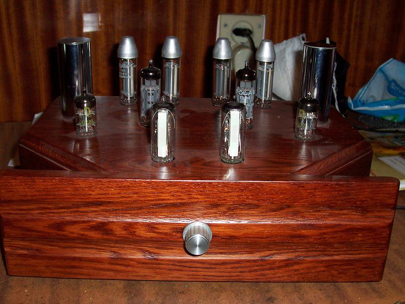

  • Wzmacniacz lampowy małej mocy pojedyncza EL84 sterowana ECC85.
    Posiada sprzężenie zwrotne.Z góry mówię że mi w nim chodziło głównie o
    wygląd a nie o stronę akustyczną,w której dużo lepszy jest tranzystorowy

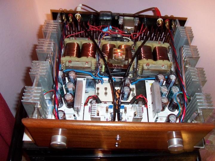

    W stosunku do projektu EDW mój wzmacniacz ma zmienione:
    -układ zasilania wykonałem na trzech transformatorach 120W,
    -zamiast IRF640 zastosowałem IRF540N,
    -zwiększyłem pojemność kondensatorów w zasilaniu przedwzmacniacza oraz
    zasilaczu końcówek wzmacniacza mocy,
    -zastosowałem filtr zasilania,
    -zastosowałem symetrię odśrodkową,
    -parowane elementy,
    -zrezygnowałem z złącz ARK,
    -w przedwzmacniaczu zlikwidowałem CON1 i CON2,
    - mostek i kondensatory zasilania predwzmacniacza umieściłem na osobnej płytce.

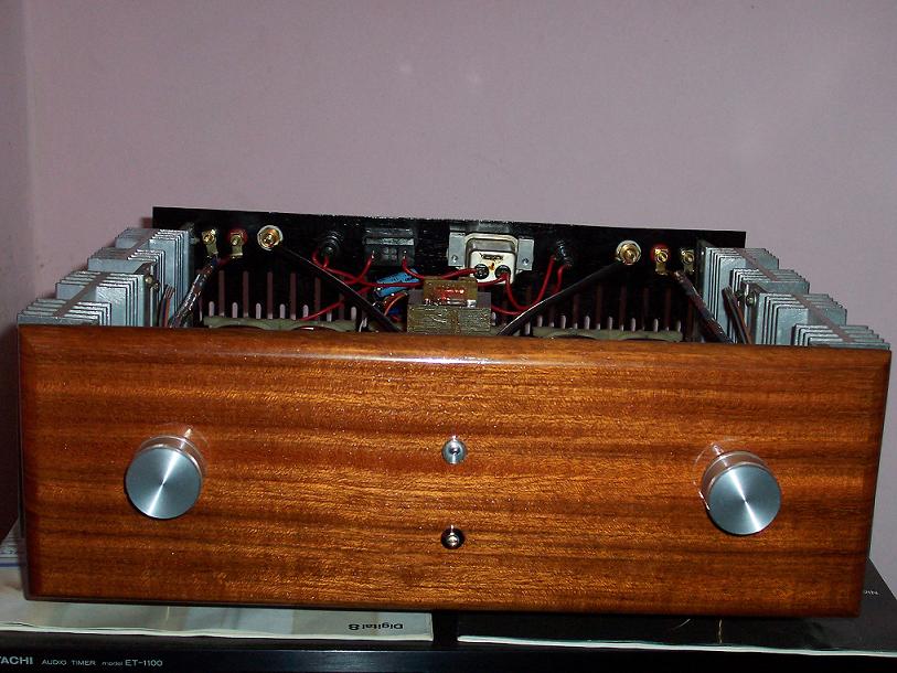

    Budowę wzmacniacza rozpocząłem od projektu obudowy,która w moim wzmacniaczu
    miała być zrobiona z przezroczystej pleksi.Po dwa radiatory po obu bokach wzmacniacza.
    Przód z polakierowanego drewna.Włącznik oparty na mikrostyku.
    W moim założeniu wzmacniacz miał być bardzo prosty w budowie:
    -jedno wejście stereofoniczne,
    -brak korekcji dźwięku,
    -osobna regulacja głośności prawego i lewego kanału.

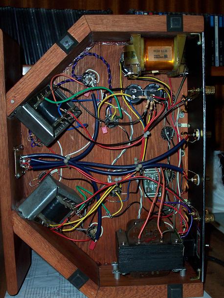

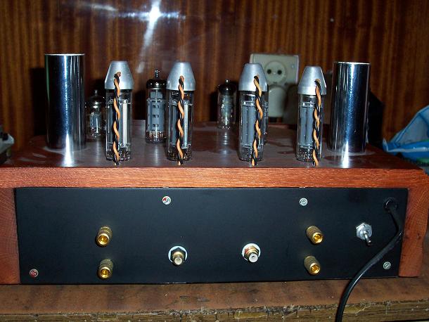

    Najpierw powstał wzór góry wzmacniacza lampowego na papierze z rozmieszczeniem lamp.
    Wysokość wewnętrzna równa się wysokości transformatora w.n. Obudowa kondensatorów zdobiona z
    rury od odkurzacza - taka chromowana, pocięta na 2 równe 11 cm kawałki, a góra zrobiona z
    polerowanej blachy. Kolejne czynności to odpowiednie wycięcie, wyfrezowanie drewna, posklejaniu,
    wyszlifowaniu i pomalowaniu odpowiednim lakierem. Najgorsze było umieścić wszystko w dość małej obudowie
    bez sprzęgów - no ale się udało (nie ma przydzwięku). Początkowo miały być inne (magiczne oczka - EM 4 i
    wyprowadzone na przednim panelu. Wzmacniacz z założenia miał być cały lampowy, to też prostownik wykonany
    na PY88 - nie najlepsze rozwiązanie, ale co tam! :). Z tranzystorowym wzmakiem było troszkę inaczej -
    najpierw powstała pierwsza wersja (inne trafa, radiatory, przód). Po testach i stwierdzeniu, że warto
    kontynuować ten projekt, zabrałem się już do konkretnej roboty. Góra i dół z pleksi. No i trzeba było troszkę płytki
    montażowe pozmieniać. Ogólnie polecam tego wzmachola osobom, które za niewielką kasę chcą mieć
    naprawdę dobry sprzęt, na którym (oczywiście z dobrymi kolumnami) można już coś usłyszeć. A projekt jest
    pewny i trudno coś spieprzyć przy montażu i uruchomieniu. Ma ok. 10-12W i pobiera 400W (grzeje się
    przy tym nieziemsko - ale właśnie o to chodzi, nagrzany gra inaczej). Pozdrawiam

    Daris- jakie to drewno? Bejcowane? Jakie lakiery, podkład, kapon, nitro?
  • #8 1055017
    Daris
    Posty: 671
    Pomógł: 18
    Ocena: 93
    W tranzystorowym to polisander-dość drogi i zwykły lakier bezbarwny w sprayu i dotego samochodowy!!
    ale nadawał się bo to drewno bardzo twarde.Nie pamiętam jakie drewno w lampówce ani jaka to była
    dokładnie lakierobejca.Tak jak mówię drewno tylko wyszkifowane,polakierowane kompresorem i tak to wyszło.
