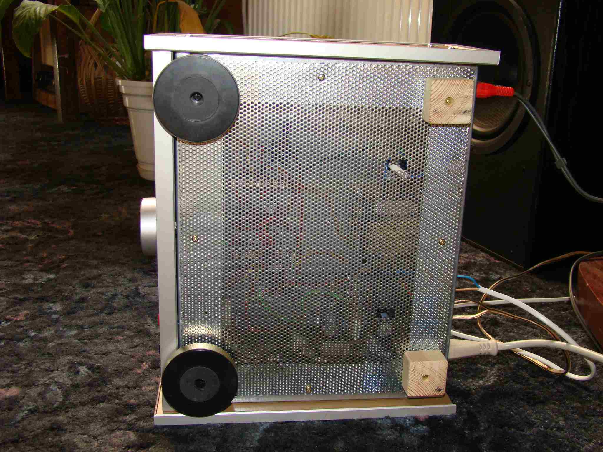

    Po raz pierwszy chciałem zaprezentować wykonany przeze mnie wzmacniacz lampowy. Jest to mój pierwszy projekt. Budowa wzmacniacza zajęła mi około trzech tygodni . Budowałem go w wolnych chwilach po pracy .
    Do budowy wzmacniacza używałem materiałów które były w domu .
    Obudowę wykonałem z stelaży do ścianek działowych , paneli podłogowych
    i siatki na głośniki od starego telewizora .
    Lampy otrzymałem od kolegi , inne elementy są z odzysku.
    Dokupiłem tylko nowe kondensatory i rezystory.
    Schemat wzmacniacza pochodzi ze strony http://www.audioton.republika.pl/wzm-se.html .
    Moc wzmacniacza jest nieduża pomimo tego byłem zaskoczony jego siłą dźwięku w mieszkaniu.
    Wzmacniacz kosztował mnie około 50 zł. A ile radości . :D

    Wzmacniacz lampowy 2xEL84

    Pomógł: 10
    Ocena: 9
    Powiem szczerze ze mi się w miare podoba, jak sie przyglądam fotkom to jedna lampa wydaje sie krzywo stac. Jeśli chodzi o "zróżnicowanie materiałów konstrukcji obudowy" to się nie wypowiadam bo wiem że robiłeś z tego co bylo;) Nieźle Ci ten wzmacniaczyk wyszedł... Tylko z drugiej strony jeśli budujesz takie urządzenie jak wzmacniacz lampowy to chyba też dla ozdoby dlatego... W każdym razie "Oni" Cię tu zaraz zjedzą:) Mariusz.

  • #13 4969303
    skaktus
    Poziom 37  
    Posty: 5385
    Pomógł: 89
    Ocena: 315
    Ogólnie fajne, ale trochę mnie odrzuca budowanie wnętrza w stylu "na pająka"

  • #17 4969660
    ROOMAN
    Posty: 16
    Ocena: 2
    Witam ponownie.
    Odpowiadam na pytania.
    Transformator sieciowy to TS 40/23/666 pochodzi z radia DML 351.
    Myślałem że będzie się grzał , ale daje sobie radę bez problemu po godzinie grania jest lekko ciepły.
    Transformatory głośnikowe to TG 2,5-2-666 pochodzę z tv Ametyst.
    Lampy to radzieckie 6P14P
    Kolumny Jamo Duet80 takie jak na zdjęciu poniżej .
    Pozdrawiam Roman.

  • #23 4977905
    corsair
    Posty: 37
    Witam Konstrukcja ładna w środku wzgłędny pożądek tylko mogłeś elementy na PCb montować a nie na pająka 5/6 za pająka.
    Powiedz jak wrażenia odsluchowe.

  • #26 4978869
    ROOMAN
    Posty: 16
    Ocena: 2
    Przewodów do potencjometru nie widać ponieważ zdjęcie było robione w trakcie budowy wzmacniacza. Przewody są ekranowane i biegną po ściance od gniazda do potencjometru.
    Jeżeli chodzi o „buczenie” to jest bardzo niewielkie będąc metr od kolumn jest już niesłyszalne.
    Obudowa jest oczywiste uziemiona , widać to na zdjęciu. Wzmacniacz brzmi inaczej niż tranzystorowy szczególnie basy pomimo tego że wzmacniacz nie posiada korekcyj barwy tonu.
    Tonów niskich i wysokich jest dosyć byłem tym bardzo zaskoczony .
    A co do wyglądu rzeczywiście plastykowe przyciski psują wygląd ale niemożna mieć wszystkiego.
