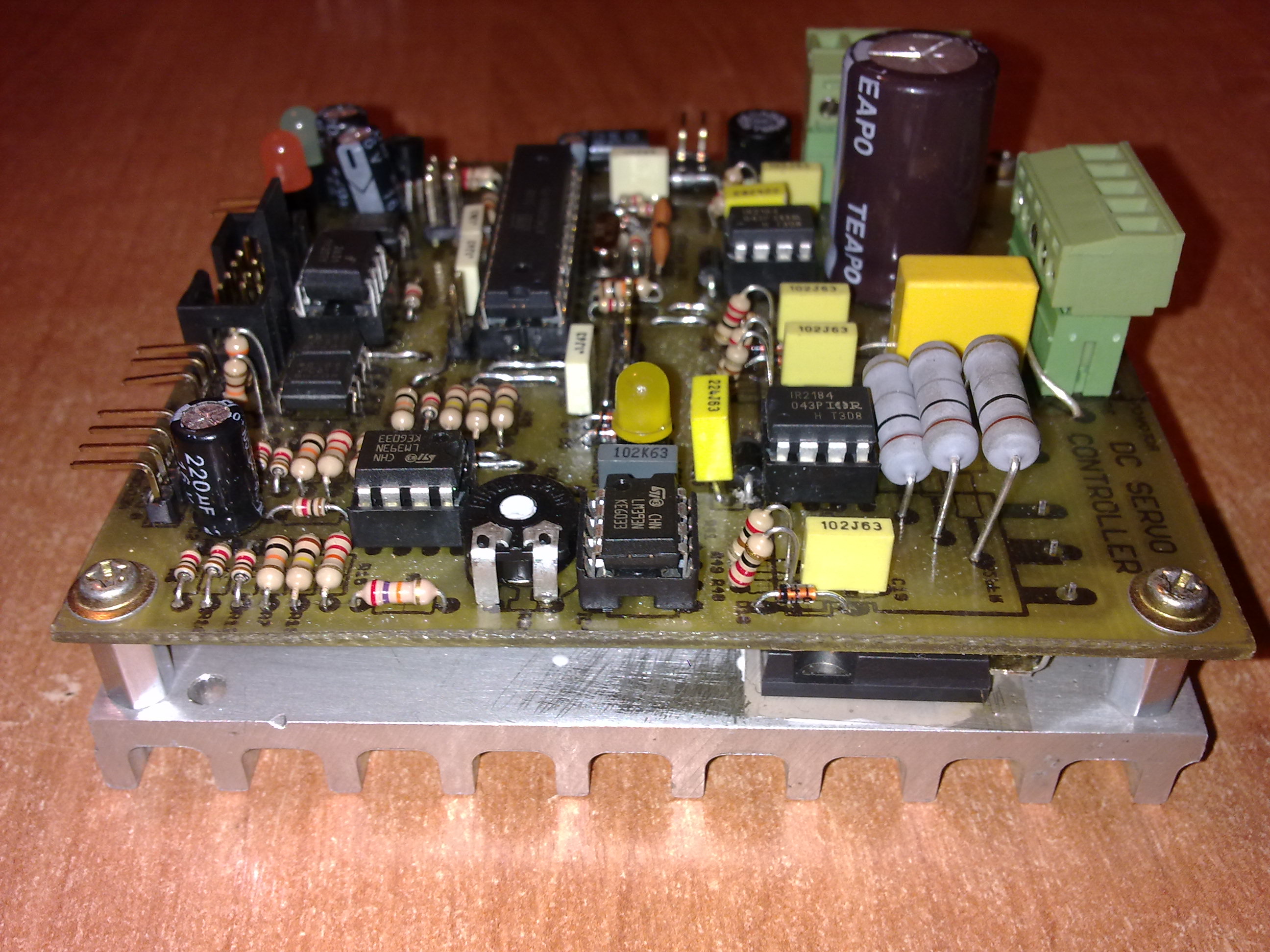

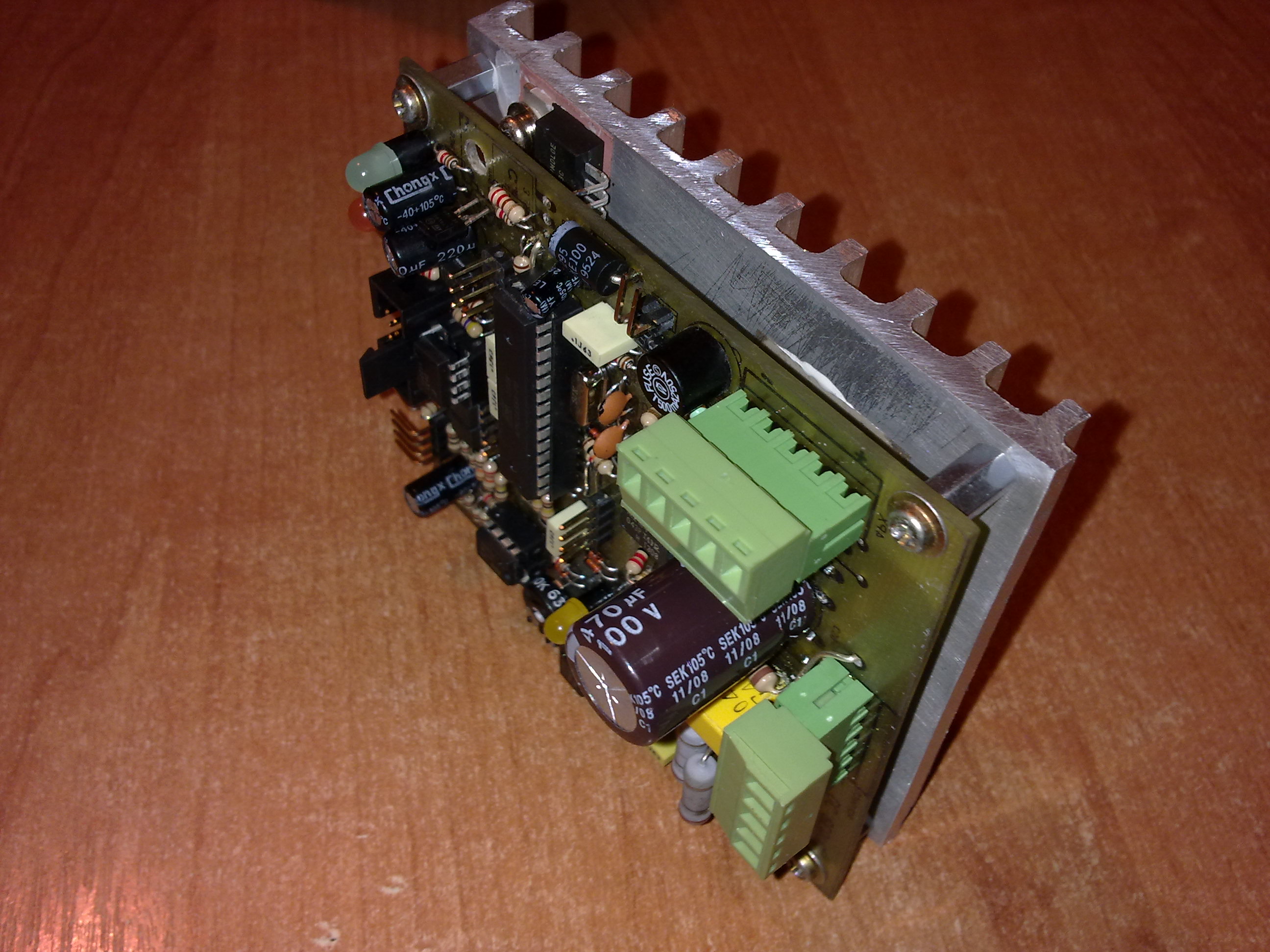

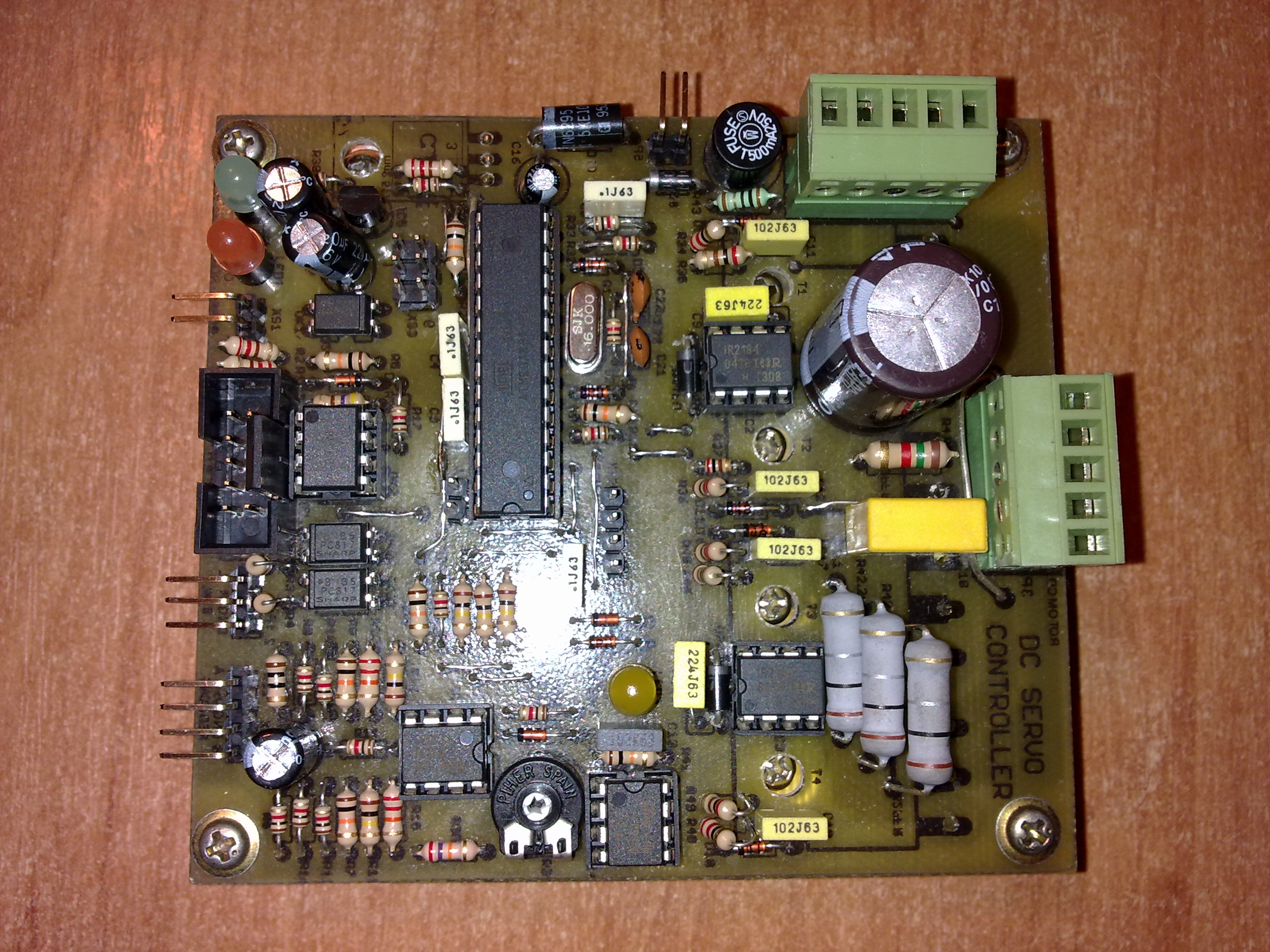

    Witam.Jest to moja pierwsza konstrukcja prezentowana w dziale DIY proszę więc o wyrozumiałość za ewentualne błędy.Prezentowana konstrukcja to moja kopia projektu serwokontrolera DC opartego na projekcie Link.Jest to modyfikacja znanego projektu elm-chan dostępnego na stronie Link.Sterownik jest jeszcze w fazie uruchamiania,docelowo planuję wykonać jeszcze 2 sztuki a całość będzie zabudowana w powstającej powoli frezarce CNC. Sterownik wykonany na płytce jednostronnej,opis i same ścieżki wykonane metodą termotransferu.
    DC Servocontroller by ELM DC Servocontroller by ELM
    Koszt elementów ok. 150 zł na jeden sterownik,kluczowe elementy tj. Atmega88, drivery oraz tranzystory IRFP260 kupione w TME.Nie zamieszczam plików z projektu gdyż są one dostępne pod wskazanym wyżej linkiem.Wstępny projekt frezarki CNC znajduje się Link

    Niewiele modyfikacji widzę tutaj ;) Ale mnogość modyfikacji tego sterowania przyprawia o zawrót głowy, osobiście mam wersje gdzie kosz elementów to około 40-60zł i też śmiga i łączy się z z serwo tuningiem. Z tego co widzę frezarka zaprojektowana w GoogleSketchUp-ie
    Jeśli chcesz pooglądać modyfikacje to pogrzeb na cnc zone pozdrawiam

    Czy ta wersja sterownika ma jakiś zabezpieczenia nadprądowe ??
    Napisz coś więcej o uruchomieniu i strojeniu serw na tym sterowniku.

    Ta wersja sterownika ma zrealizowany pomiar prądu na boczniku pomiarowym,są inne wersje bardziej rozbudowane które wykorzystują np. przetworniki LEM.Prezentowany sterownik to PID a idea strojenia i regulacji polega na skonfigurowaniu poprzez program Servo Tunning takich parametrów sterowania silnikiem DC sprzężonym z enkoderem aby uzyskać właściwą reakcję ukł. napędowego na sygnały z enkodera,właściwy moment trzymający itp.

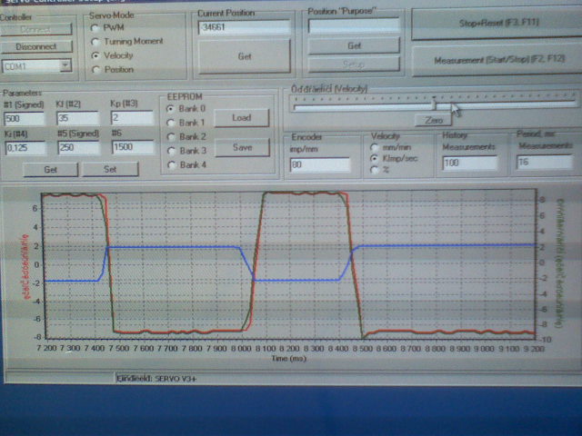

    Też latem robiłem ten sterownik i powiem, że z servem 50W chodzi bardzo ładnie ale z mocniejszym 250W i 40V coś się często scalaki IR2184 psuły może to przez to, że w podstawce były umieszczone. Czywedług was dobrze zestroiłem servo fotka niżej.
