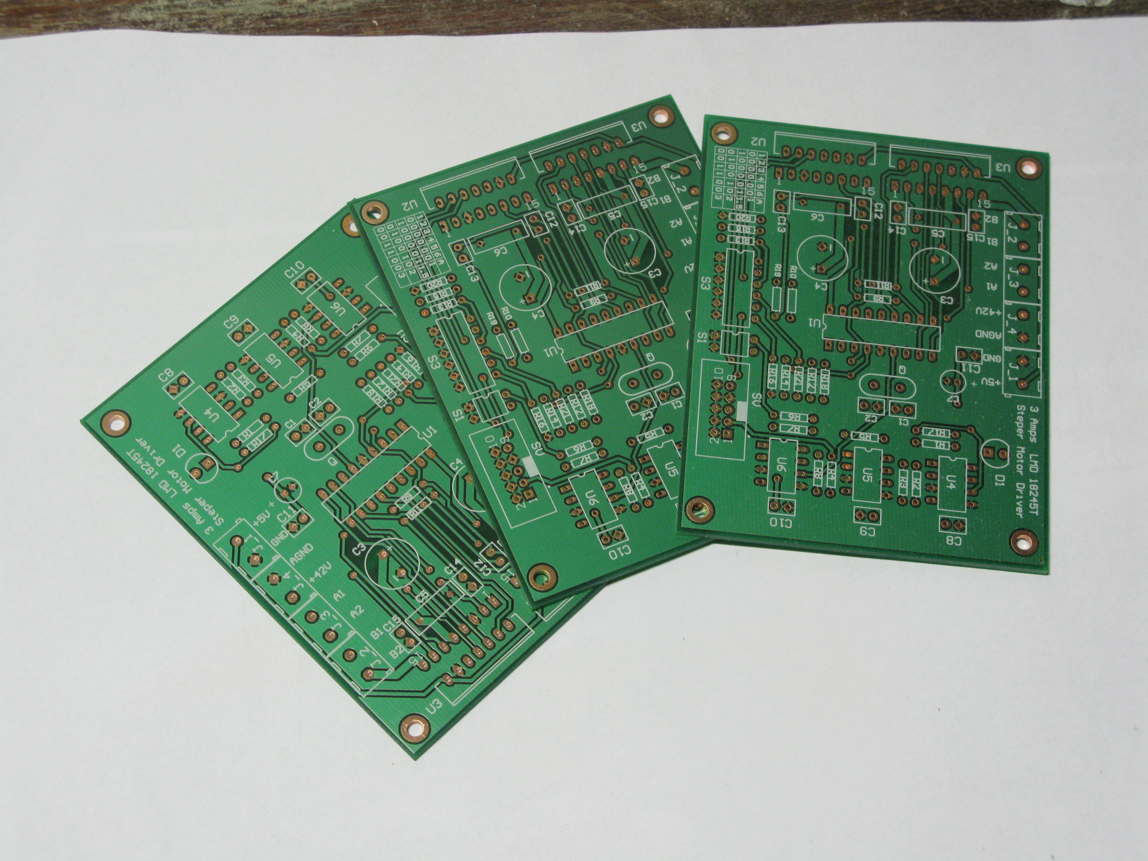

    Postanowiłem wykonać kontroler maszyny CNC w oparciu o projekt ze strony:
    http://www.planet-cnc.com/ (dział DIY)
    Oprogramowanie jest świetne jak za 69 euro.
    Płytkę zaprojektowałem wg swoich potrzeb, dostosowując ją do starego projektu Alana Garfielda sterownika 3A opracowanego na mostkach LMD18245T z możliwością podziału 1:1, 1:2, 1:4, 1:8 i 1:16. PCB dwustronne wykonałem w jednej z dolnośląskich firm - dokładnie w Bierutowie firma NOREL.
    Działa rewelacyjnie jak na amatorskie możliwości.
    Teraz jestem na etapie projektu (PCB) nowego sterownika wykonanego również na mostach LMD18245+PIC16F876A (francuski projekt).
    Krótka fotorelacja z budowy:
    CNCUSB - kontroler frezarki CNC CNCUSB - kontroler frezarki CNC CNCUSB - kontroler frezarki CNC CNCUSB - kontroler frezarki CNC CNCUSB - kontroler frezarki CNC CNCUSB - kontroler frezarki CNC CNCUSB - kontroler frezarki CNC CNCUSB - kontroler frezarki CNC CNCUSB - kontroler frezarki CNC CNCUSB - kontroler frezarki CNC

    Koszt sterownika USB z płytkami elementami i oprogramowaniem ?

    Raczej pasja - jak się zajmujesz elektroniką ponad 45 lat to jest to pasja, a przy tym można dobrze zarobić. Sterowniki dostępne obecnie w sklepach nie spełniają moich oczekiwań, a jest z czego wybrać. Wiele rzeczy wolę wykonać sam i mam pewność, że mnie nie zawiodą, a jak już to serwis mam u siebie.
    Co do ceny. Nie jest to sterownik tani bo z 2 sztuki LM18245 trzeba zapłacić ponad 100 zł + reszta czyli kosztuje mnie to jak nadzień dzisiejszy (płytka+części+robocizna, która jest dla mnie darmowa) około 150 zł + soft za 69 euro. Za te pieniądze nie kupię tego co chcę osiągnąć. Zostaje jeszcze problem wyboru kontrolera, ale to jest sprawa indywidualna. Osobiście nie znoszę MACHA wolę oprogramowanie z "górnej" półki i napisane przez takich samych pasjonatów jak ja. Wcześniej w poście napisałem, że używam dwóch: GALAAD 3, który łączy w sobie wszystko (CAD, CAM i całą resztę) chociaż do do symulacji i generowania G-codów używam SolidCama lub MasterCama, które stanowią integralną część SolidWorksa, którego wręcz uwielbiam - kwestia gustu.

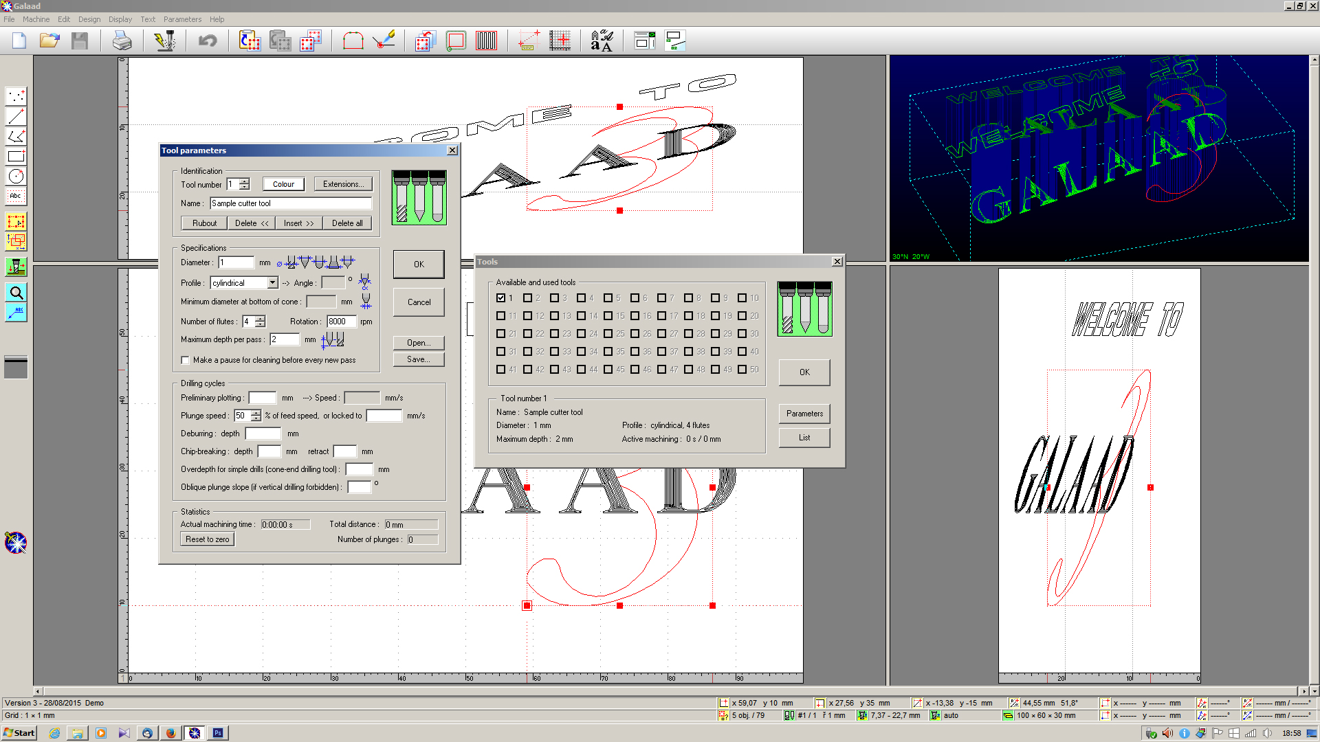

    Widzę że dobrze trafiłem z moim małym problemikiem.
    Jakiś czas temu otworzyłem na forum post dotyczący takiego małego CNC pod tytułem harlyrobot i szukałem softu do niego. Oczywiście słusznie mi polecono Galaad ale niestety okazało się że nie potrafię obsłużyć tego softu.
    Ogólnie widzę że jest dosyć ciekawy ale mam mały problemik z ..... no i tu nie bardzo rozumiem z czym.
    Maszynka ma komunikację, mogę wykonywać ruchy ręcznie, pozycjonować itp ale jak otwieram projekt z galerii przykładów to wyskakuje mi błąd który teoretycznie jest dla mnie zrozumiały ale nie bardzo wiem co mam z nim zrobić.
    Kombinuje z tą osią ale nie mogę jej ustawić. Zdarza mi się że jak już uda mi się coś wykombinować to pod czas pozycjonowania w gorę przeskakuje punkt 0 i się blokuje o czym słusznie informuje mnie program kończąc działanie.
    Nie wiem czy może gdzieś muszę ustawić typ maszyny czy może za wysoki jest projekt chociaż wybierałem różne.

    GALAAD 3 ma zdefiniowane swoje narzędzia (frezy) podano tam długość narzędzia, średnicę części mocującej itp.
    Twój problem polega na braku czujnika położenia narzędzia dokładniej jego długości dlatego program prosi o korektę osi Z tzn. ile do góry i ile poniżej osi Z.
    Proszę zdefiniować swoje narzędzia i będzie OK.
    Kilka fotek pokazuje jak to zrobić.
    Jeszcze jedno z jakim kontrolerem współpracuje Galaad 3 ?

    Nie wiem jak to zrobiłem ale ruszyła, natomiast ustawienia narzędzia nic nie dały.
    Ale ponieważ to wersja demo to krzyczy że ma ograniczenie do 10 obiektów i 100 poleceń.
    Ile cię kosztowała pełna wersja ?
    Sam się go uczyłeś czy może miałeś jakiś podręcznik ?
