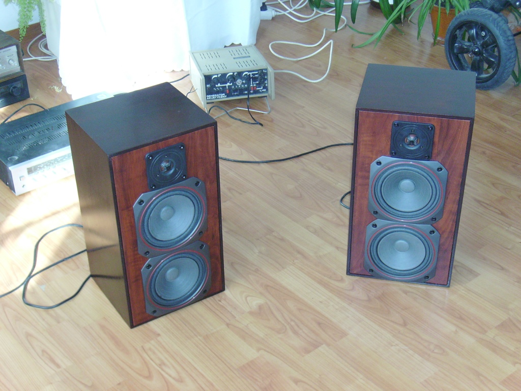

    No i zmontowałem wg swojego planu.
    Na początek foto, bo wydaje mi się że warto. :)
    Tonsil ZG25C - wpływ modyfikacji maskownic na akustykę kolumn
    Nie obeszło się jednak bez małego kłopotu. Otóż jedna ma niewielką nieszczelność (zlokalizowaną z grubsza, więc sie usunie), ale oprócz tego jest większy problem. Obudowy wpadają w lekki rezonans przy częstotliwości ok 120Hz. Słychać wtedy lekkie dudnienie i trochę to przeszkadza. W jednej kolumnie słychać to bardziej (akurat w tej szczelnej), w drugiej mniej. Próbowałem szukać informacji na ten temat na forum, ale nie jest to problem zbyt powszechny, a jeśli już, to w subwoferach, lub przy obudowach BR, nie przy takich prostych jak te moje.
    Wydaje mi się że nie jest temu winna moja przeróbka, bo w rezonans wpadają ścianki boczne i tylna (czuć to w dotyku), a tam nic nie było zmieniane prócz malowania i doszczelniania vikolem. Może to wygłuszenie? Użyłem do tego gąbki falistej/sinusoidalnej czy jak ją tam zwą. Przy czym jest ona dość cienka (ok 30mm na tych górkach). Jaka jest szansa że winne jest wygłuszenie?
    Wiem że najlepiej jakbym poeksperymentował, ale wykręcanie tych ramek i głośników jest nieco kłopotliwe i dobrze byłoby wiedzieć w którą stronę skierować poszukiwania.

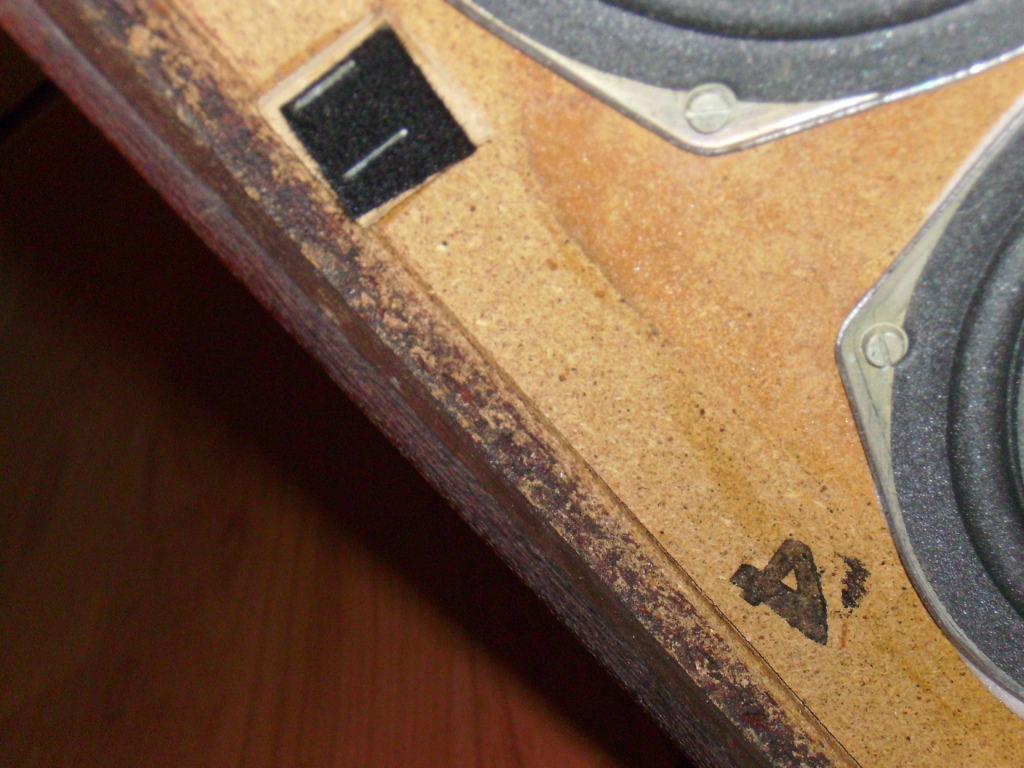

    Panowie, zarzucież jakąś radą. Mam kleić te trójkąty w narożniki?
    Foto jako ciekawostka. Szczelina ma ok. 1mm i w tym własnie miejscu obudowa "brzęczy" (a ktoś tu na początku mówił że to ja zepsuję sztywność i szczelność ;) )

    Nooo to do uszczelnienia z tym. Klej do drewna i element usztywniający na pewno pomogą.

    Takie szczeliny są niedopuszczalne i musisz to jak najszybciej poprawić. Wciśnij tam nieco kleju do drewna - dobrego, a następnie ściśnij czymś na ok 24h żeby dobrze złapało. Nie obejdzie się bez jakiegoś dodatkowego wzmocnienia - możesz np. dodać jakąś poprzeczkę wzmacniającą. Jeżeli dalej pojawi się nieszczelność, możesz też spróbować nałożyć sylikonu (oczywiście też do drewna) od środka kolumny w rogach, powinno pomóc ;)

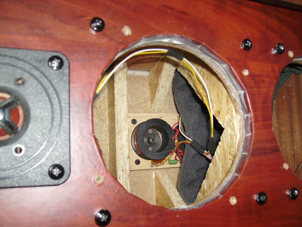

    Wiem że temat już wszystkich nudzi, ale jeszcze podrążę.
    Zrobiłem co miałem zrobić. Efekt na foto. Zwrotnicy nie chciałem ruszać, więc wkleiłem usztywnienie jak widać.
    Tylko co z tego, jak efekt "akustyczny" zerowy. Aż kurka nie mogłem uwierzyć. Co bym nie zrobił to du... z tego. Nie zmieniło się normalnie nic.
    Zrobiłem jeszcze jedną próbę - wykręciłem głośniki, położyłem obok obudowy, ustawiłem magiczne 120Hz i właczyłem kolumnę. Głośność była ustawiona tak, że głośniki grały (raczej buczały) bardzo cicho. Ale wystarczyło zbliżyć jeden z głośników do otworu w obudowie i rozlegało się dobrze znane dudnienie, głosniejsze wiele razy od samych głośników. Już mnie krew zalewa tym padłem. Włożyłem tyle roboty i kasy w to, żeby się do czegoś nadawało, a tu jakbym nie kombinował, to lipa.
