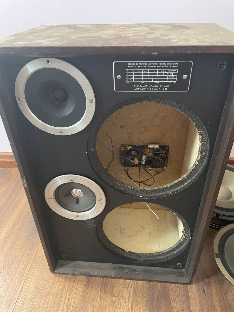

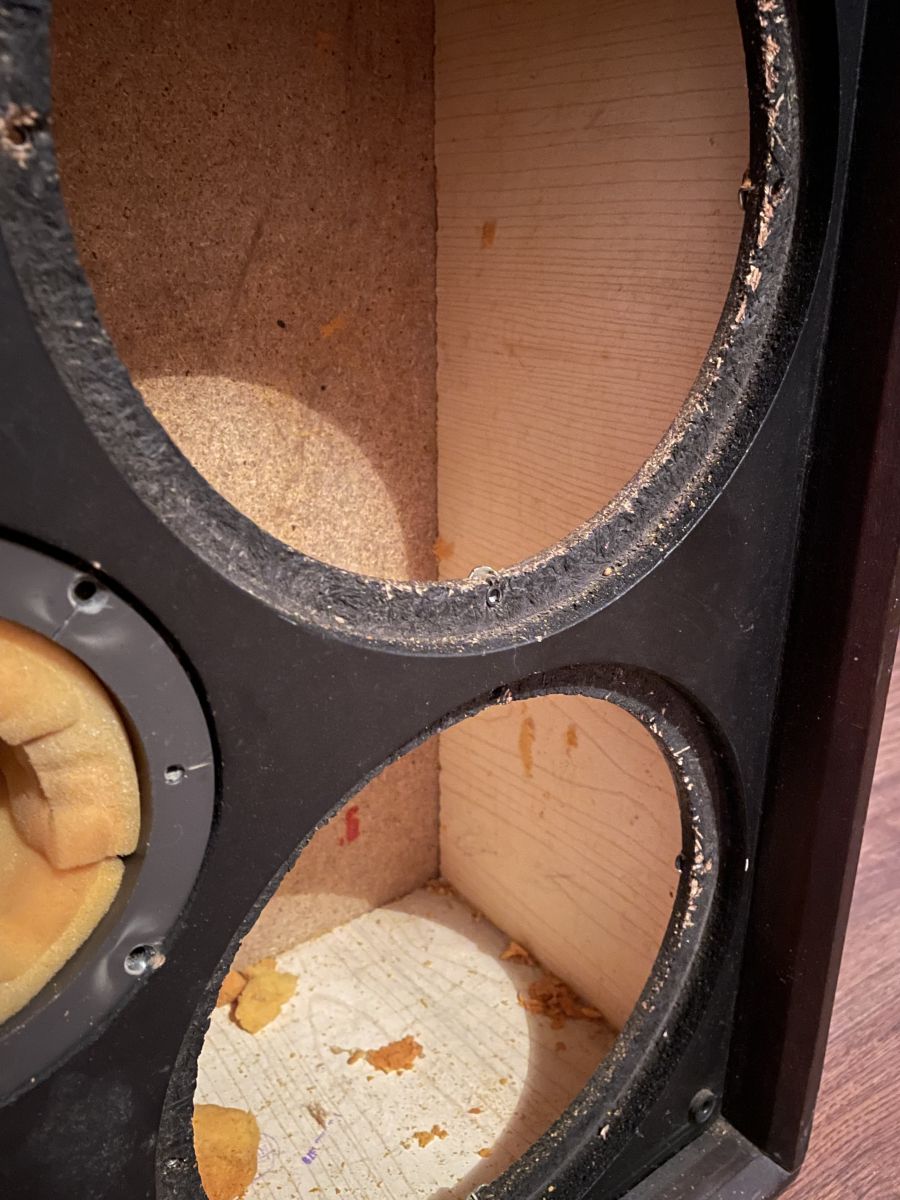

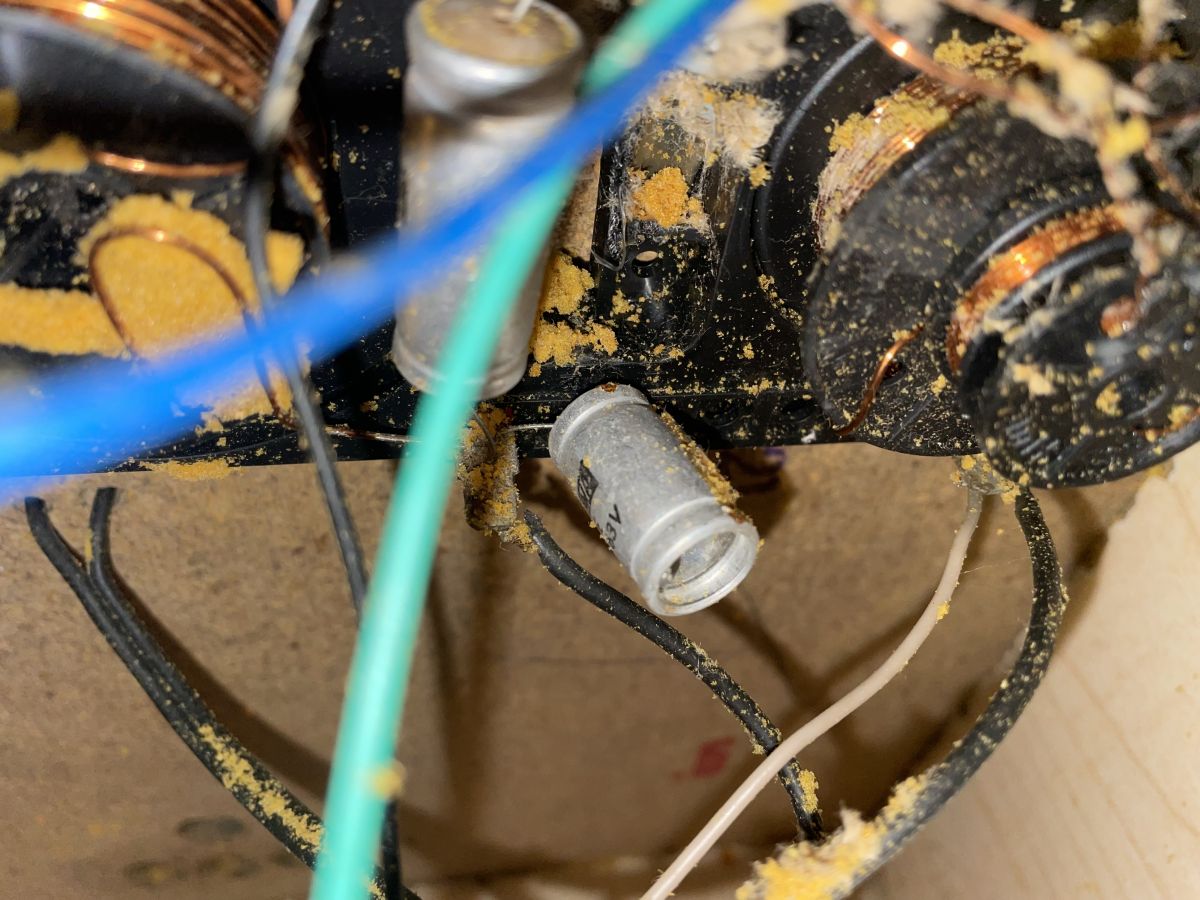

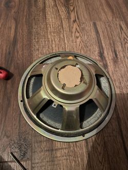

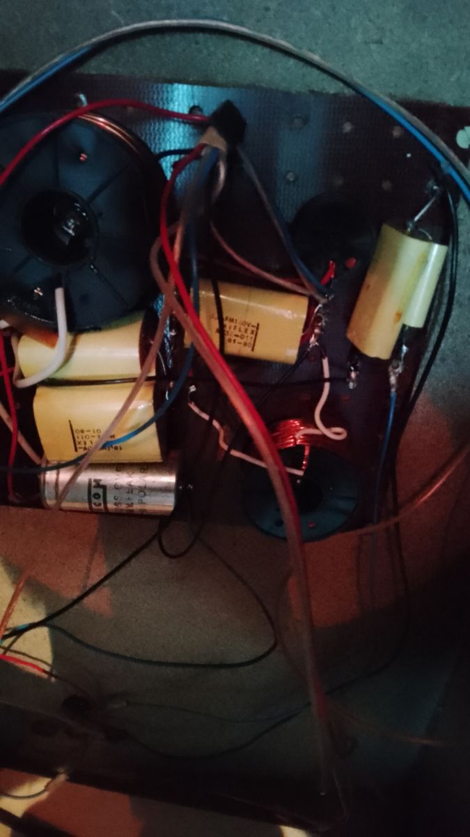

    Witam, mam kilka pytań do znawców tematu, bo trochę coś wiem, ale to do mnie trafiło ostatnio i zaskoczyło mnie. Zdjęcia załączam, a teraz pytania:

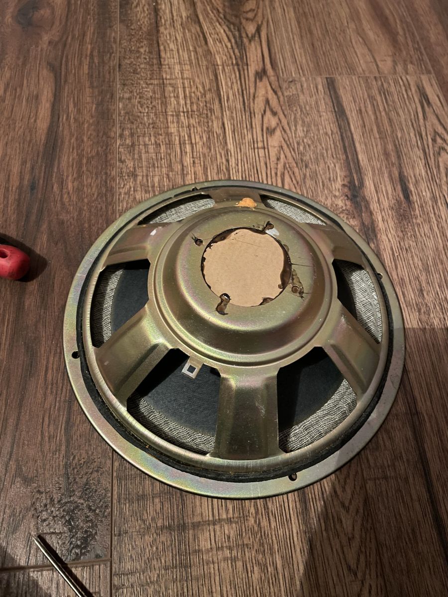

    1. Czy ktoś spotkał się z takim kloszem bez magnesu? Kto i w jakim celu mógł to zrobić?
    2. Jakie kondensatory wstawić w zwrotnicach i jakiś schemat podpięcia? O czym brakuje na dole komuny, tam gdzie powinien być mostek?
    3. Może ma ktoś dwa brakujące głośniki do sprzedania?
    4. Czy takie cienkie kabelki to oryginalne w tych zwrotnicach?
    5. Jakieś pomysły na tanie, ale dobre regeneracje obudów?
    To chyba tyle, chciałem zrobić jak najbardziej fabryczny zestaw.
    Zdjęcie głośnika leżącego na podłodze, z widocznym brakiem magnesu.
    Rozłożona zwrotnica głośnikowa z przewodami i kondensatorami.

    To membrana pasywna nie głośnik.
    W obudowie jest między innymi jeden bas i jedno takie coś właśnie.

    Sam nie wiesz co kupiłeś😄. To Altusy z membraną bierną. Nie przejmuj się cienkimi kabelkami bo średnice przewodów w cewkach głośników są jeszcze mniejsze.
    Co poeta miał na myśli w p. drugim? Możesz to napisać jeszcze raz ale tak aby było wiadomo o jaki mostek chodzi?
    Jeżeli głośniki z magnesami też mają od spodu tekstylną siateczkę to masz farta bo te głośniki są na niezniszczalnym tekstylnym zawieszeniu, oczywiście w porównaniu z zawieszeniem gąbkowym.
    Daj zdjęcia paczek jak chcesz się czegoś dowiedzieć o ich regeneracji.

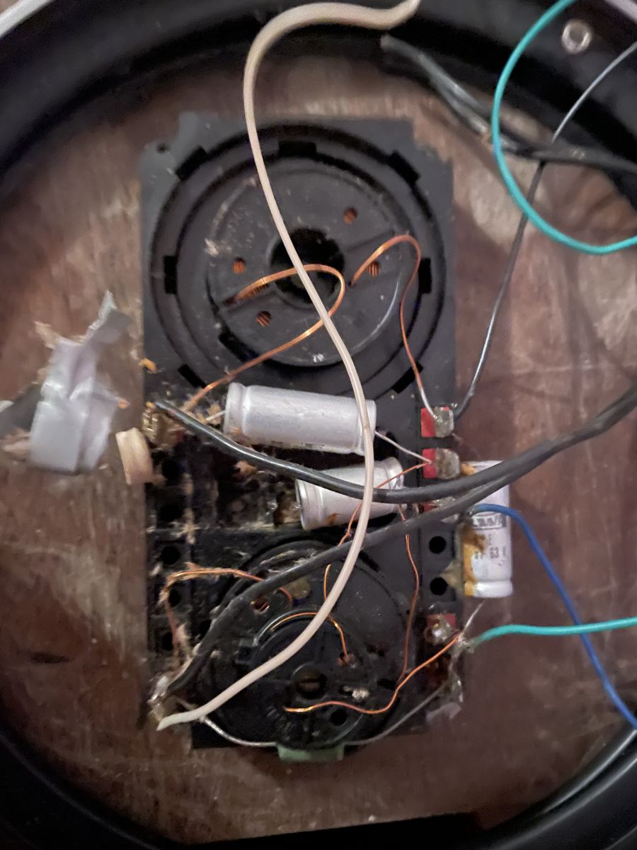

    Chodzi mi o ten mostek ze zdjęcia no coś musi być do niego podpięte, puszki w stanie jak na zdjęciach , czyli ta membrana bierna to wypustka fabryczny, w każdej tak jest ?Drewniana powierzchnia z widocznymi śladami zużycia. Zbliżenie na narożnik drewnianej konstrukcji ze sprzętem audio w tle. Widok tylnej części urządzenia elektronicznego z oznaczeniem „Aigues-Treble” i wyprowadzeniem kabli. Zdjęcie płyty z widocznymi otworami i śrubą. Zbliżenie na wnętrze urządzenia elektronicznego z widocznymi elementami, takimi jak kondensatory i kable. Zbliżenie na wnętrze elementu elektronicznego z przewodami i kondensatorami. Zbliżenie na tylną ścianę drewnianej obudowy z trzema otworami i jedną widoczną śrubą. Tylny panel głośnika z kablami i złączami. [img-8] [img-9]

    Te kolumny miały milka wykonań. U Ciebie najprawdopodobniej jest taka zwrotnica. https://www.google.com/search?q=tonsil+Altus+...d=chrome&ie=UTF-8#vhid=8gg-cdmwc_NnOM&vssid=l
    Jeżeli cewek i głośników nie pogryzły myszy to je zostaw. Kondensatory wymień na foliowe o takich samych wartościach pojemności. Jak nie da rady kupić to składaj z kilku aby się zgadzało.
    Skrzynki wyglądają marnie ale dadzą się wyszpachlować i pomalować. Naciągi na przód robię z czarnych leginsów.

    Przede wszystkim nie wiemy jaka to wersja ZG40 C, nie pokazałeś zdjęcia frontów.
    Po drugie zwrotnica, której zdjęcia pokazałeś nie jest od tego zestawu. Tu w zależności od wersji powinna być na płytce bakielitowej, Tonsil później zaczął stosować plastikowe podstawy.
    https://www.google.com/search?q=zg40c+zwrotni...wAo&bih=703&biw=1536&rlz=1C1GCEU_plPL956PL956
    Moim zdaniem aby to odbudować będziesz musiał włożyć kupę kasy, czasu i pracy, jak chcesz sie bawić to zawsze można, ale taniej wyjdzie kupić używki.

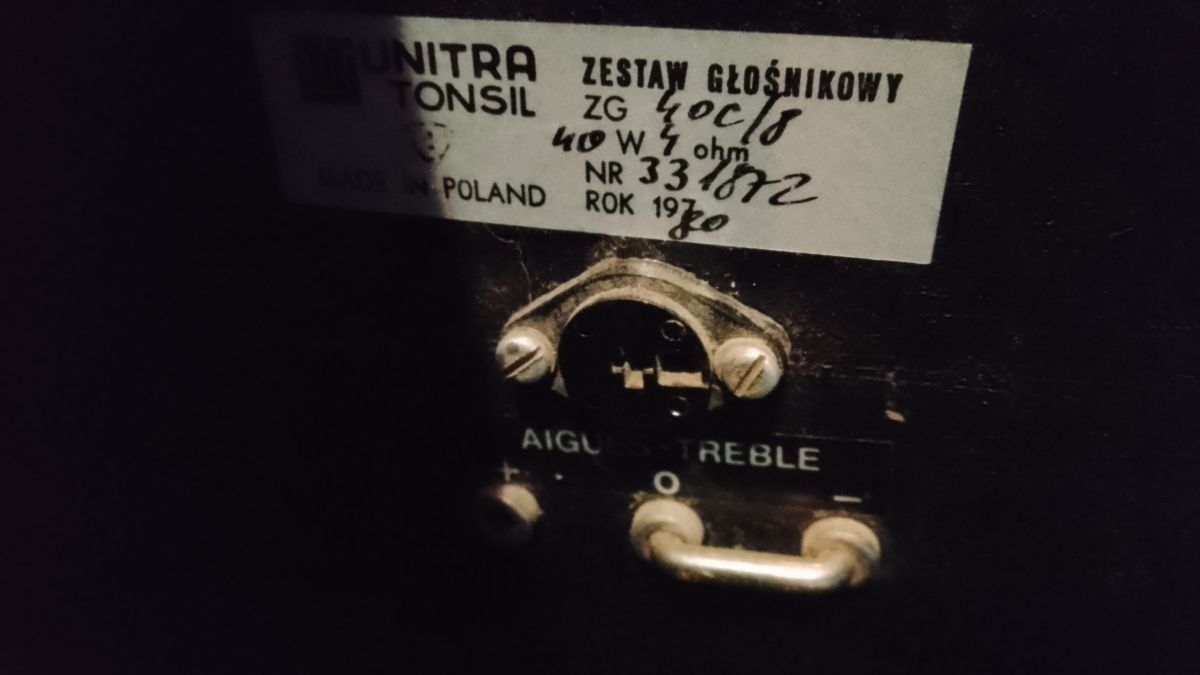

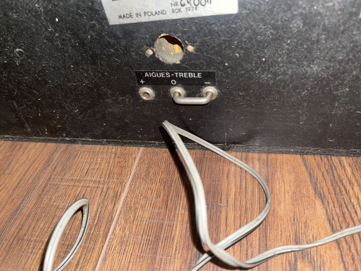

    Jeżeli mają zworkę z tyłu to ZG40C lub ZG40C/2 i różniły się rozmieszczeniem głośników. Jeżeli na dodatek głośniki są sprawne i jeszcze mają tekstylne zawieszenia to ja bym się nawet nie zastanawiał nad podarowaniem drugiego życia tym kolumnom. Jeżeli autor ma smykałkę do prac technicznych to renowacja skrzynek wcale drogo nie wyniesie a w zwrotnicach wystarczy dać nowe kondensatory. Przy takich założeniach jakie podałem zmieścił bym się w stówce.

    Fotki nie weszły. Jeżeli to rzeczywiście pierwsza lub druga wersja to przednia ścianka jest cofnięta i powinna być maskownica z materiału więc głośników i tak nie widać.

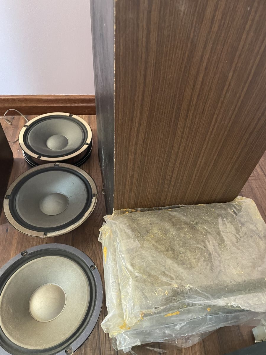

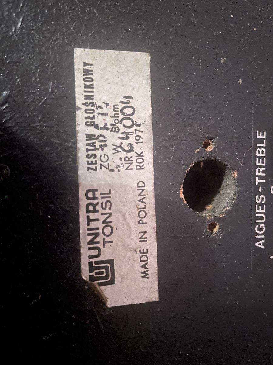

    Fotki Etykieta głośnika Unitra Tonsil z informacjami o modelu i roku produkcji. Zdjęcie dużej, drewnianej kolumny głośnikowej z brakującym dolnym głośnikiem. Głośniki i sprzęt audio na drewnianej podłodze
  • #12 20933738
    Herr_Otto_Flick
    Posty: 144
    Pomógł: 11
    Ocena: 23

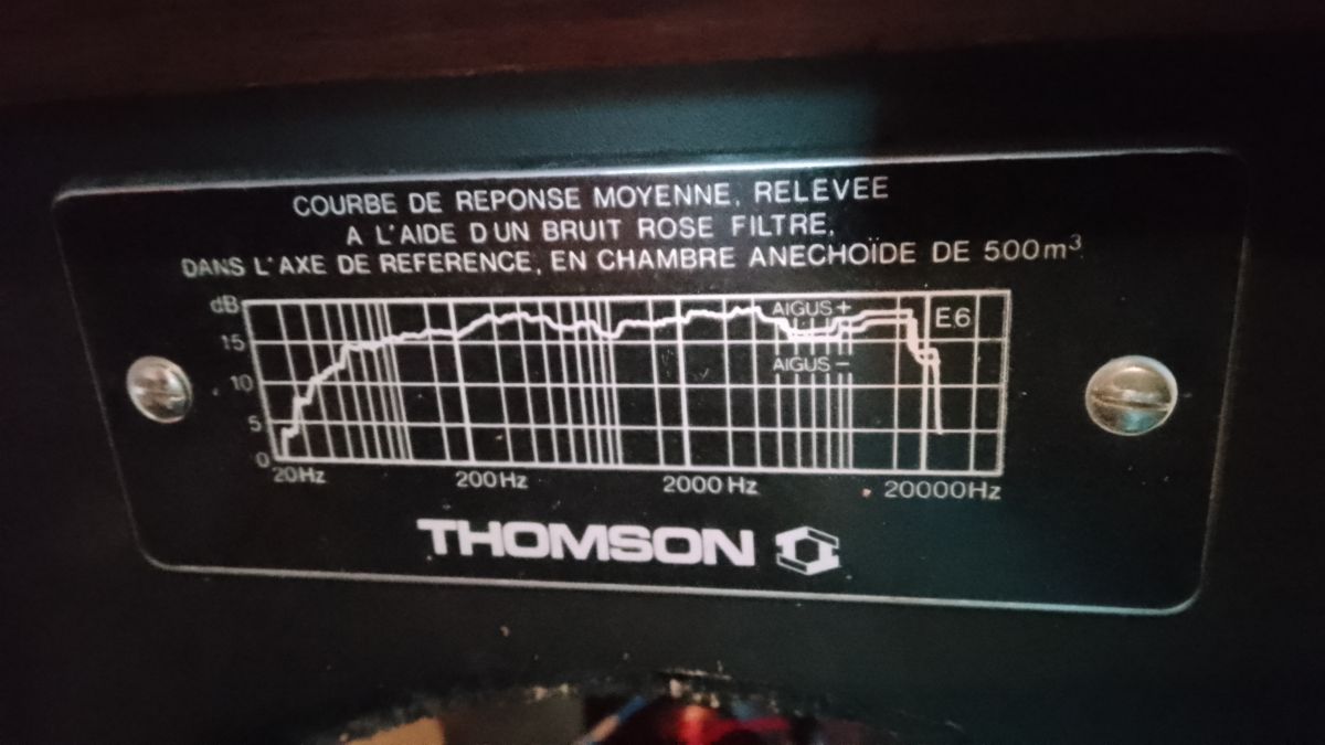

    Mam takie zwrotnice do wersji 4 omy, identyczna obudowa ale tabliczka brandowana dla Thomson. Jeśli impedancja ci odpowiada to się dogadamy.
  • #13 20933835
    bratHanki
    Posty: 5776
    Pomógł: 457
    Ocena: 1414
    Na tabliczce napisali 8 ohm, co mu po zwrotnicy czteroomowej? Głośniki ma tekstylne więc będą grały tyle ile Orkiestra Owsiaka.

    Na frontowej tabliczce jest 4 omy, ta foliowa z tyłu często była przerabiana przez fabrykę flamastrem, nawet widać jakieś resztki dorabianych ręcznie napisów, zaproponowałem co mam, może autorowi podpasuje.

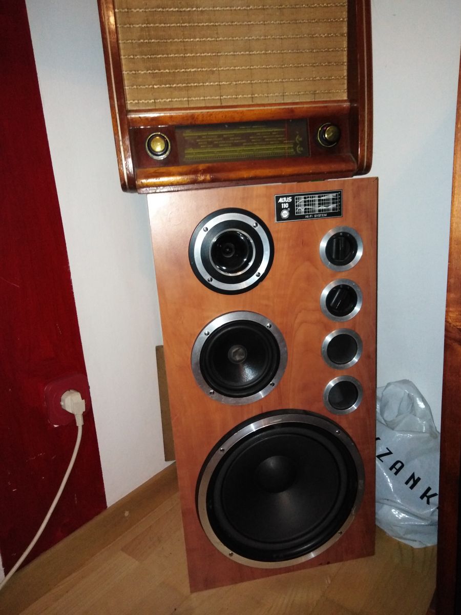

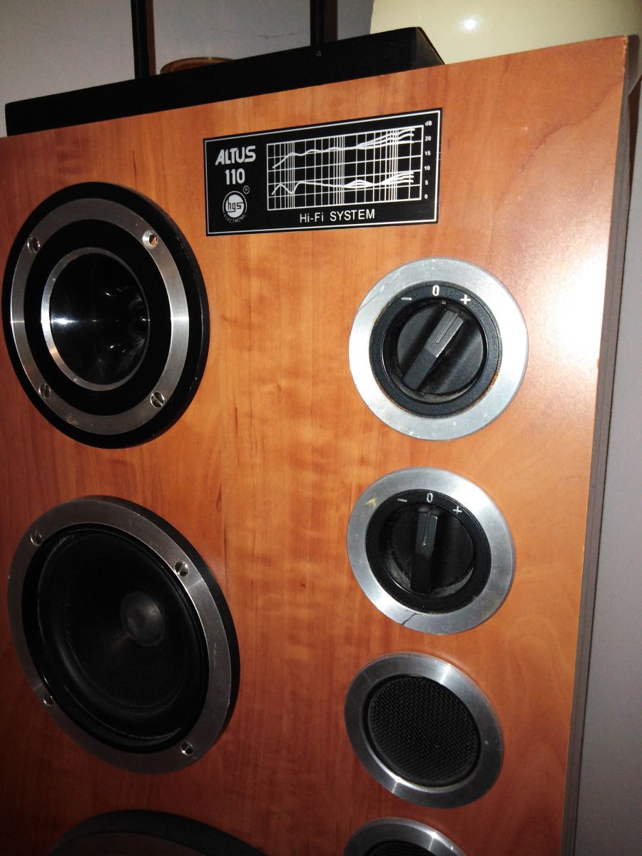

    Ja zrobiłem to tak, Altusy były czarne, podrapane, lekko poobijane.
    Folia samoprzylepna z marketu, trochę zabawy, suszarka do włosów, tapeciak, no i oczywiście wymiana membran na nowe. Myślę, że wyglądają przyzwoicie. Odrestaurowana kolumna głośnikowa Altus 110 z drewnianą okleiną. Renowacja głośnika Altus 110 przy pomocy folii samoprzylepnej. Głośnik Altus 110 z nową okleiną i wymienionymi membranami.

    etimark - Na zdjęciach wyglądają fajnie, zobaczę, co mi powiedzą, i wtedy zadecyduję.

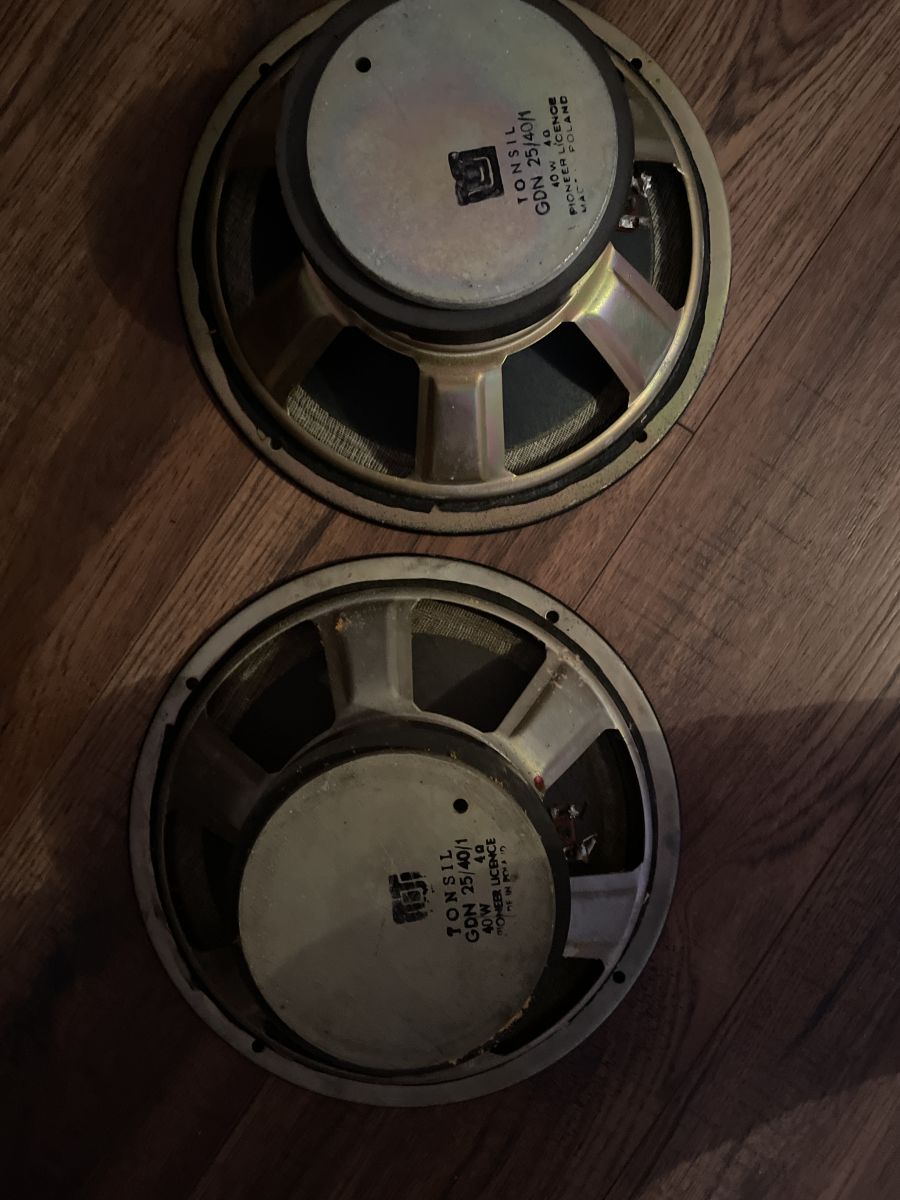

    Głośniki jak na foto Dwa głośniki Tonsil leżące na drewnianej podłodze, model GDN 25/40/1.
  • #24 20935935
    bratHanki
    Posty: 5776
    Pomógł: 457
    Ocena: 1414
    Pozostałe również 4 omy? Jeżeli tak to proponowana zwrotnica powinna pasować

    >>20935804 Zwrotnica, tabliczka frontowa, nalepka tylna(też mogę ją odzyskać i podkleić na dwustronnej taśmie, na gotowo do przyklejenia). BTW, te zwrotnice co masz wyglądają na 8om, Space, Alton, Milton, ale to musiało dramatycznie grać🫢, chyba, że są od space 4 omowych, hmn... Występowały takie. Jak jesteś zainteresowany proszę o wiadomość prywatną.
    Tabliczka z wykresem częstotliwości na głośniku Thomson
    Zwrotnica głośnikowa z kondensatorami i przewodami. Etykieta na głosniku Unitra Tonsil z informacjami technicznymi.

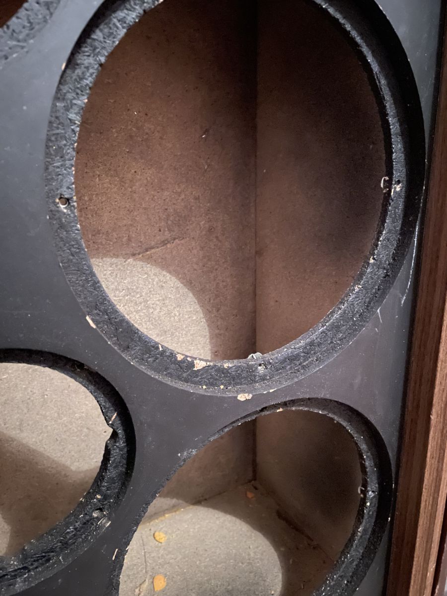

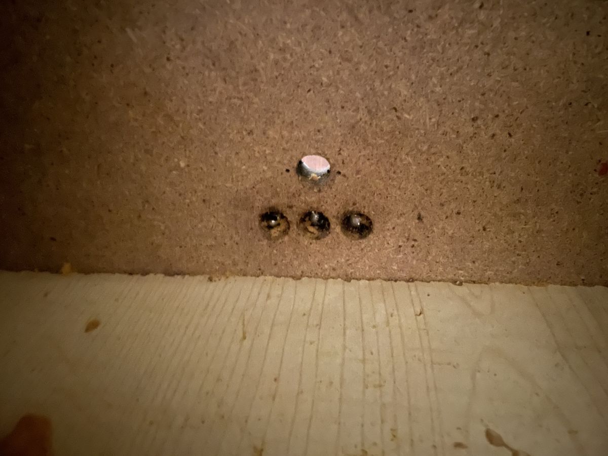

    Panowie mam jeszcze jedno pytanie bo przygotowywałem obudowy do fornirowania i napotkałem następną niespodziankę - ktoś wymienił średniotonowe głośniki na takie ze zdjęcia - pytanie co powinno być fabrycznie?
    Dodatkowo zastanawiaj mnie wnętrza w jednej jest lola płyta wiórowa a w drugiej okleina jak na foto czy tak występowało czy to jakieś modyfikacje? Zbliżenie wnętrza obudowy głośnika z otworami na głośniki i częściowo widoczną płytą wiórową. Dwa głośniki leżą obok siebie na drewnianej powierzchni. Struktura obudowy głośnikowej bez głośników z widocznymi otworami. Wnętrze obudowy głośnika z różnymi materiałami wewnętrznymi Wnętrze obudowy głośnika z widocznymi otworami na głośniki średniotonowe oraz różnymi materiałami wykończeniowymi wewnątrz.
    GD 12/5
    Czasami zdarzało się widzieć kolumny z płyty meblowej. Takie to były czasy, ze robiono z tego, co było dostępne.
