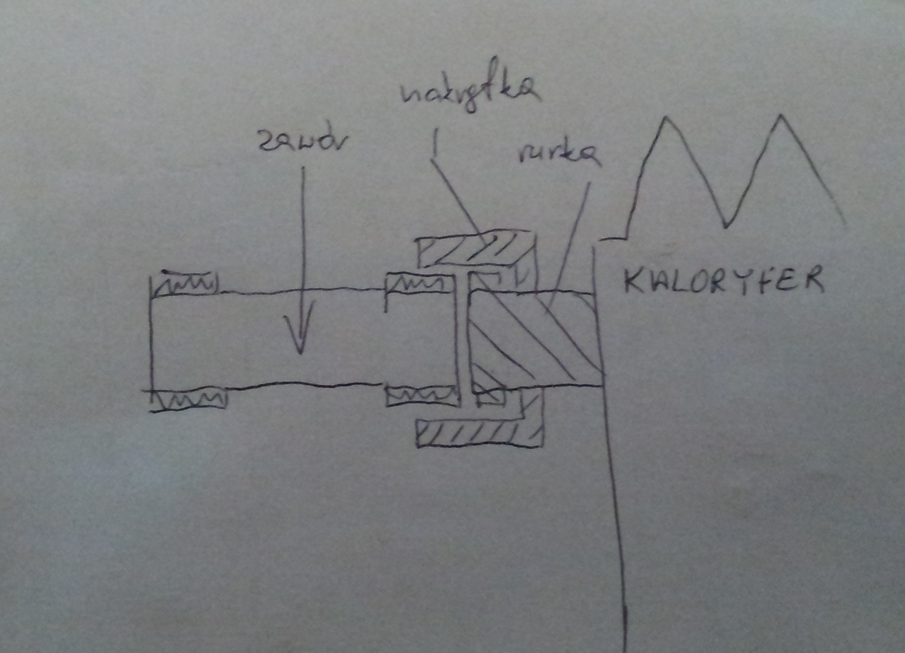

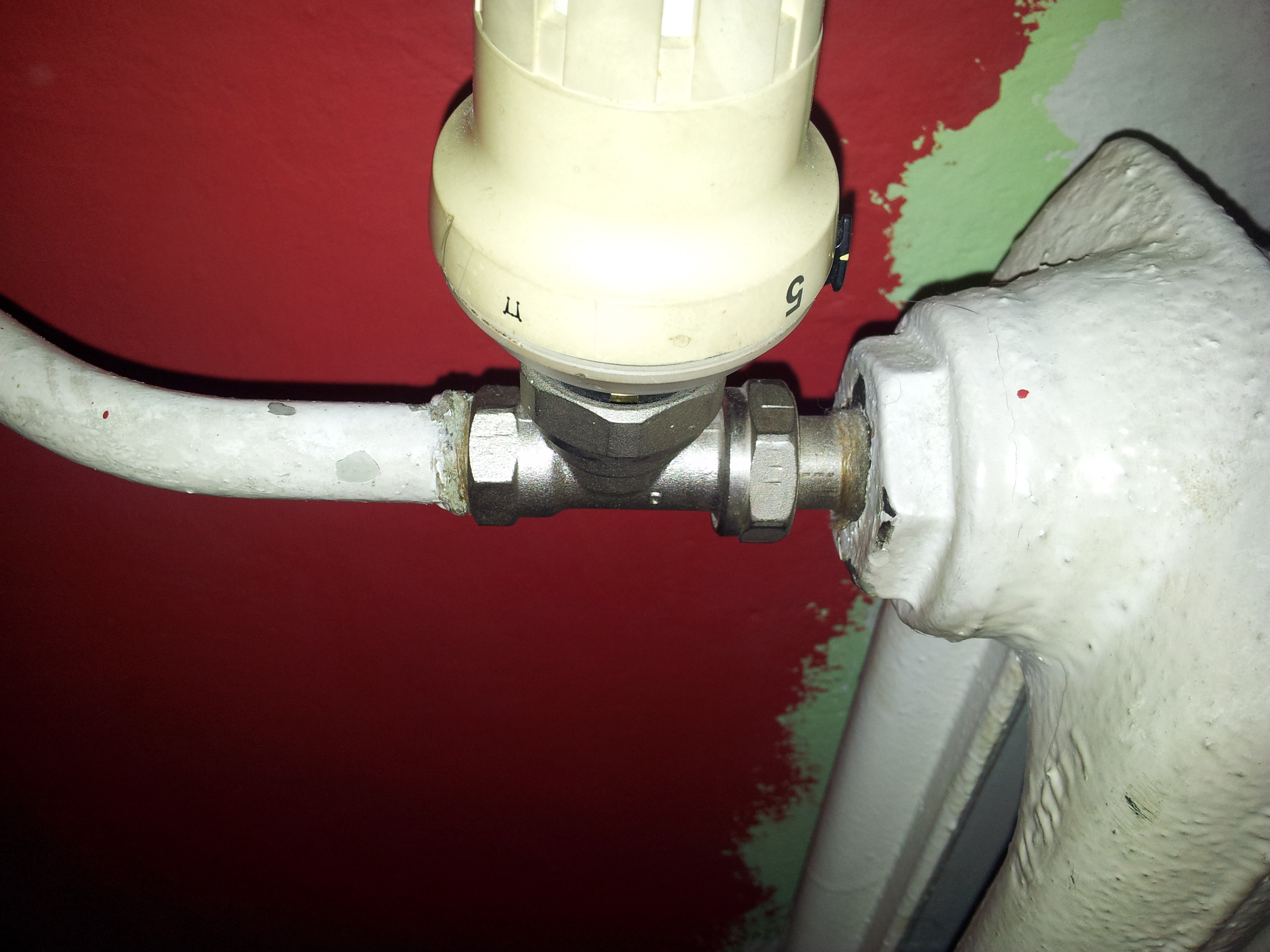

    Miałem podobny problem kilka lat temu.
    Kupiłem zawód z gwintami zewnętrzymi i wymieniłem rurkę z nakrętką w kaloryferze.
    Poniżej zdjęcie zaworu i szkic elementów.
    Jaki zawór , gdzie są wklady starego typu do kupienia? Jaki zawór , gdzie są wklady starego typu do kupienia?

    Na tym zdjęciu u góry ten gwint męski (wyjście) wcale nie wygląda na 3/8!!! To jest stary typ zaworu grzejnikowego (bez głowicy termostatycznej), który lubił przeciekać na wrzecionie przy częstym pokręcaniu. Gwint "wyjścia" nie ma znaczenia, gdyż w skład zaworu wchodzi także ta "rurka z nakrętką w kaloryferze", przy czym gwint tej rurki jest zawsze taki sam, jak gwint "wejścia" do zaworu. Gdy się wymienia zawór, to należy to zrobić w całości, gdyż stożek jest u producenta doszlifowany do danego zaworu (nie tylko typu, ale nawet i egzemplarza, stąd niewskazane jest zamienianie ich pomiędzy różnymi zaworami). Tę starą "rurkę z nakrętką" trzeba wykręcić z kaloryfera a nową - tę będącą częścią nowego zaworu - trzeba do grzejnika wkręcić, pamiętając o nałożeniu pakuł i PASTY DO GWINTÓW na gwint zewnętrzny i o nieuszkodzeniu stożka (w razie uszkodzenia z zaworu napewno będzie się lać, gdyż połączenie jest na szlif). tę część zaworu się wkręca do kaloryfera specjalnym kluczem, wkładanym do wewnątrz tej "rurki" a w razie braku można wkecić żabką, chwytając za rurkę (ale nigdy nie za stożek). Oczywiście do gałązki zasilającej wkręca się zawór (pamiętając o pakułach i paście) a następnie skręca się obie części zaworu kluczem (płaskim lub nastawnym, ale unikać "szweda", by nie pokaleczyć nakrętki).

    Od prawie 4 lat mam takie zawory pomontowane w domu i nie narzekam.
    Jeśli chodzi o rurkę to ma faktycznie 3/4".
    Po wykręceniu starej ta pasowała u mnie idealnie. Ten tzw. sznurek to uszczelnienie starego typu :D
    Jak robiłem instalację wodną w miedzi to już stosowałem taśmę silikonową. Nie ruszał jej płomień palnika.

    Rurki można kupić w kilku wymiarach, ja potrzebowałem 5cm łącznie.
    Dzięki różnym wymiarom rurki mogłem zmieścić się w starym miejscu.
