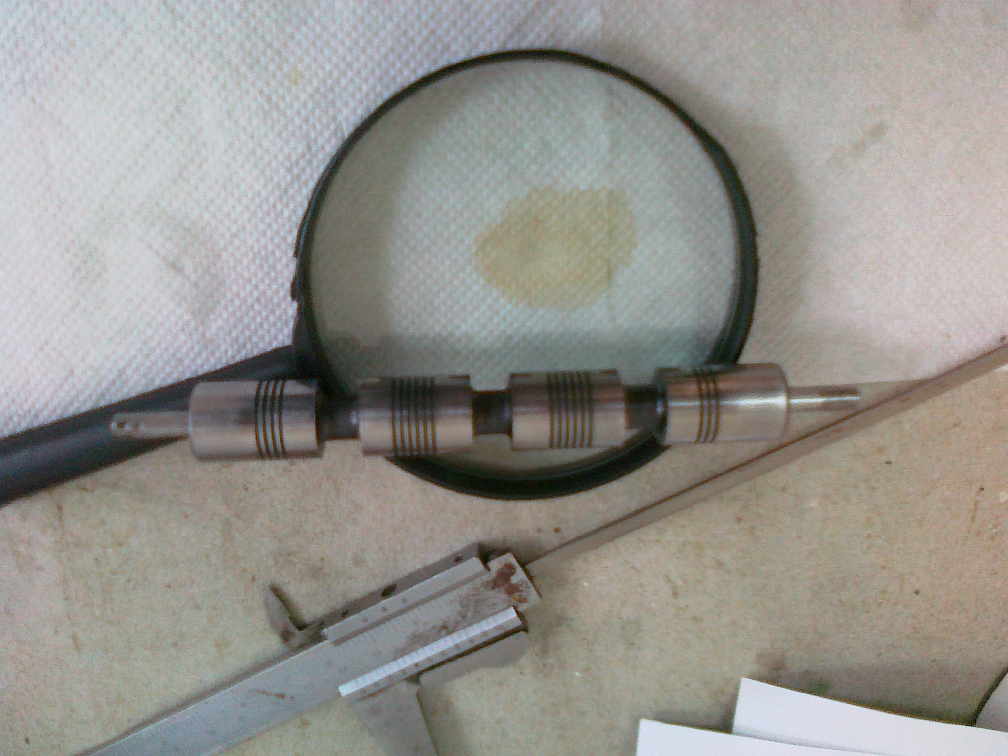

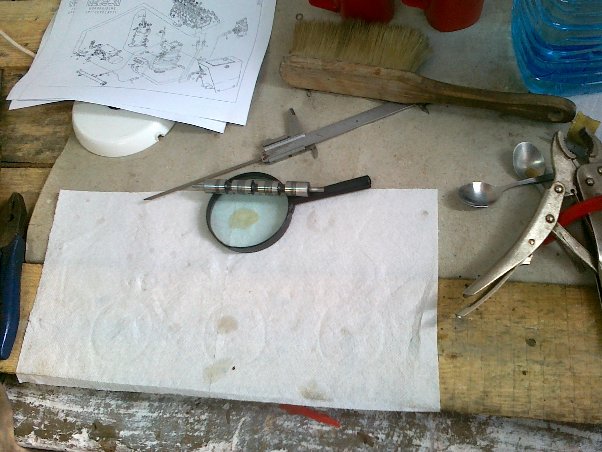

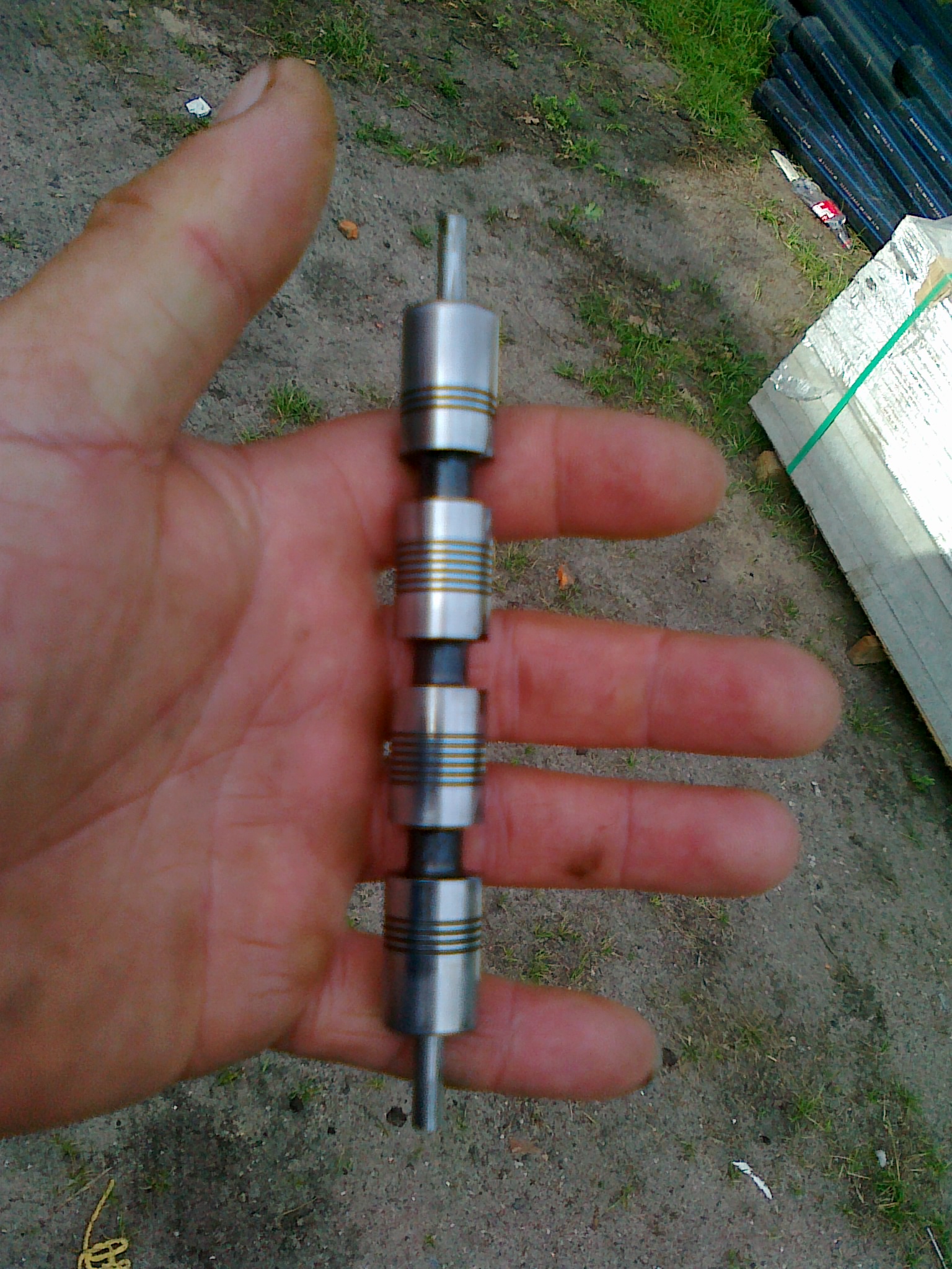

    dzisiaj wymontowałem jeden suwak i załaczam zdjęcia.
    Niestety zapomniałem aparatu i zdjęcia są z komórki.
    Słaba jakość i mało co widać.
    Jak sprawdzić, czy rozdzielacz minikoparki był faktycznie chromowany? Jak sprawdzić, czy rozdzielacz minikoparki był faktycznie chromowany? Jak sprawdzić, czy rozdzielacz minikoparki był faktycznie chromowany? Jak sprawdzić, czy rozdzielacz minikoparki był faktycznie chromowany?
    Zastanawiam się czy po chromowaniu całe suwaki nie powinny być srebrne i błyszczące.
    Czy tylko chromuje się te pracujące części suwaka?
    Faktycznie coś z nimi było robione, bo jak oglądałem je przed oddaniem rozdzielacza były to prawie lusterka można było się przeglądać.
    Teraz są matowe i mocno porysowane (rysy wzdłużne), widać że chyba były szlifowane.
    Niestety nie jestem w stanie określić czy były chromowane.

    Zdjęcia są mało wyraziste. Ciężko będzie na podstawie zdjęć określić czy było to chromowane czy nie. Gdyby było chromowane to muszą być ślady po późniejszej obróbce na szlifierce.

    Ten na 100% nie był chromowany. Gdyby był to w miejscach niepracujących miałbyś tez nalot chromu. A i rys wzdłużnych nie może być.

    Paproki szlifowali papierem ściernym, żeby dotrzeć nierówności - za pieniądze które zapłaciłeś za tę "naprawę" podejrzewam że kupiłbyś cały zestaw naprawczy jak mi się zdaje. Po chromowaniu, cały suwak wyglądałby jak nowy ze sklepu - czysty i błyszczący jak narzędzia chirurgiczne.

    Własnie mi też to wygląda że nie były chromowane.

    Rozdzielacz rozebrałem i teraz widać dokładnie że chromowane były tylko 2 suwaki.

    Nie napisałem tego wcześniej, kilka dni temu gdy rozebrałem cały rozdzielacz i wymontowałem wszystkie suwaki od razu było widać które były chromowane.
    Chromowane były 2 i tylko te 2 są błyszczące w tych miejscach nie pracujących i są jakby lekko żółtawe, rowki są postrzępione na brzegach. Gołym okiem widać wszystko.
