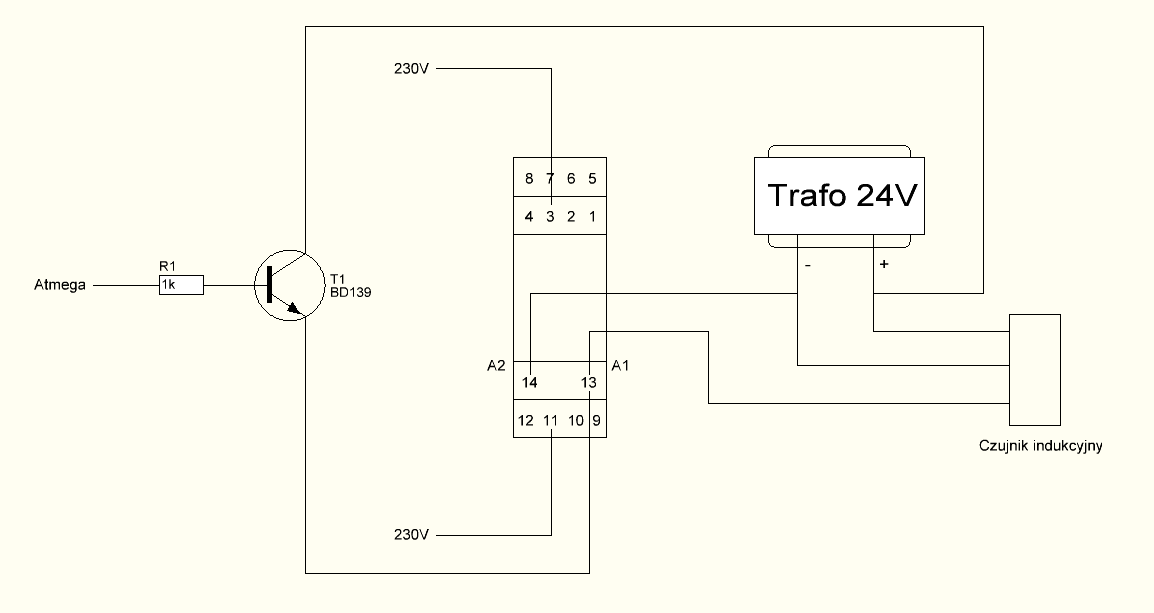

    Mam taki przekaźnik w skrzynce w maszynie + trafo + jakieś elementy. Nie ja ją podpinałem i z tego jak ją oglądałem wygląda to tak:
    Atmega8 - Debouncing oraz przekaźnik - sprawdzenie układu
    Jeżeli do czujnika indukcyjnego przyłożony jest metal wysyłany jest prą z czujnika do przekaźnika i przekazywane jest napięcie 230V.
    Nie chce nic tam przerabiać chciałem tylko dodać żeby przekaźnik był sterowany atmega
    Będzie to dobrze działać?

    "Trafo 24V" to co to za zwierzę ? Transformatory na wyjściu nie mają stałej biegunowości. Niezależnie od tego wystarczyłby dodatkowy miniaturowy przekaźnik o obciążalności styków podobnej do tego czujnika.
