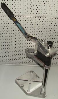

    Potrzebuje zakupić jakąś wiertarkę do PCB. Zastanawiam się nad proxxon MICROMOT 50. Wiele osób ją poleca, cena jest całkiem niezła ale mam kilka pytań:
    Po pierwsze potrzebny jest zasilacz:
    Czy jest możliwość zasilania wiertarki z zewnętrznego zasilacza samoróbki bez obcinania wtyczki (utraty gwarancji)? Nigdzie nie mogę znaleźć zdjęcia wtyczki tej wiertarki a 90 zł za niestabilizowany zasilacz 40 W to trochę przesada.
    Po drugie statyw:
    Zależy mi na statywie tego typu:
    Proxxon MICROMOT 50 do PCB – zasilanie, statyw 20mm, zaciski <1mm – opinie?
    Niestety standardowe stojaki mają średnice obejmy 43mm proxxon ma 20mm ale zastanawiam się czy dało by się zamontować wiertarkę do większego stojaka tylko zamiast "łapać" na samym dole to przymocować za szersza część wiertarki ?
    Po trzecie zaciski
    W zestawie jest 6 zacisków : 1.0, 1.5, 2.0, 2.4, 3.0 i 3.2 mm co z wiertłami <1mm ? Da się je zamontować czy trzeba kupować wiertła z poszerzanym trzonkiem ?
    A może macie inne ciekawe propozycje ?
    Z góry dziękuje za pomoc.[/quote]

    Poniżej 1mm nie zamocujesz centrycznie wiertła. Rozwiązaniem jest dokupienie małego uchwytu regulowanego od 0,4 do 3,5mm płynnie. Takie uchwyty są w TME ( uchwyt D-1532) około 40zł. Zasilacz to zwykły transformator z mostkiem prostowniczym bez kondensatora filtrującego. Dorobienie gniazdka to tylko kwestia dwóch nasadek wchodzących na bolce wtyczki . Zawsze coś można wyrzeźbić.

    Używam taniej, popularnej wiertarki szybkoobrotowej (Velleman) i nigdy nie miałem z nią problemu. Statyw uniwersalny, trochę przerobiony:
    https://www.elektroda.pl/rtvforum/topic2143132.html
    Używam jej do wiercenia wiertłami od 0,6 do 1 mm. Nie ma problemów z centrowaniem, czy pływaniem wiertła po płytce, trzeba tylko podczas montażu dobrze "złapać" pion.

    Ja dodam od siebie, że ten statyw z poprzedniego zdjęcia (chyba z Lidla?) jest bardzo dobry.
    Co do wiertarki, to warto kupić jakąś na akumulator, a nie na baterie!
    Bateryjna rozładowuje się w najmniej oczekiwanych momentach, a ponadto w miarę zużycia baterii spada jej moc. Ja swoją bateryjną przerobiłem na zasilanie zasilaczem 9V 4A.
    W Lidlu można dostać fajną miniwiertarkę (to się nazywa miniszlifierka albo multiszlifierka) - firmy PRAKSIDE.
    Kolejną sprawą jest mocowanie takiej wiertarki do statywu - niestety trzeba dotoczyć specjalną obejmę, w kształcie nakrętki z dziurką.
    Następna sprawa - uchwyty do wierteł. Generalnie odradzam korzystanie z uchwytów zaciskowych, każdy do innej średnicy wiertła. Po pierwsze one łapią wiertła od 0,8mm, a często chcemy wiercić mniejsze otwory (pod nóżki układów scalonych, rezystory, kondensatory ceramiczne, przelotki) wiertłami 0,7, których taki uchwyt nie łapie.
    Ponadto najmniejsze uchwyty nie są zbyt dokładne, i występuję bicie wiertła.
    Dlatego ja najmniejsze wiertła zaciskałem w koszulkach termokurczliwych i obejmowałem większa obejmą. Niestety było to upierdliwe.
    Dlatego postanowiłem zakupić samocentrujący uchwyt regulowany (tzw. futerko), który od strony mocowania do wiertarki ma trzpień fi 3mm.
    Uchwyt taki pozwala na pracę z praktycznie dowolną średnicą wiertła. Z uwagi na fakt, że jest on dość długi, to na małych obrotach występują bicia, jednak z tego co zauważyłem, gdy ustawiam obroty na prawie maksymalne (10000), to bicie ustępuje i wiercimy idealnie prosto.
    Wiercenie z ręki jest moim zdaniem nieporozumieniem - raz że otwór nie będzie prostopadły do PCB, dwa - bez napunktowania nie trafimy w środek, a trzy - życzę powodzenia przy wierceniu 100 otworów.
    Nie wspomnę np. o otworach pod listwę goldpin, gdzie przesuniecie się jednej dziurki o część milimetra skutecznie uniemożliwi włożenie listwy.
    Ostatnio tworzyłem płytkę, gdzie musiałem umieścić gniazdo PLCC44 oraz sporo listw goldpinowych. Wierciłem wyżej wspomnianym osprzętem i wszystko weszło w otwory za pierwszym razem.
