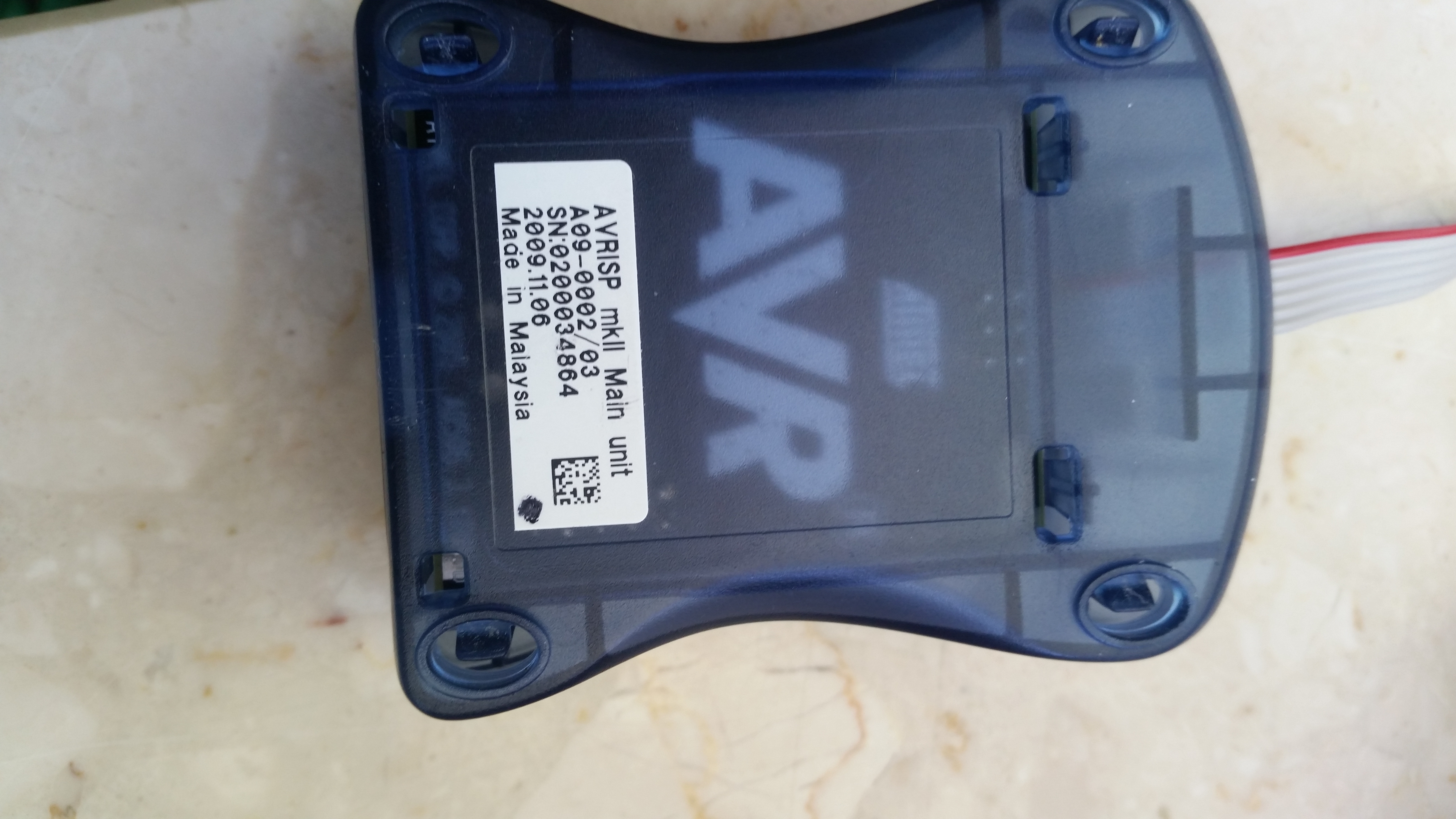

Czym zaprogramować ATxmega128B1 przez PDI i gdzie kupić ten układ?
Oryginalny Atmel AVRISP mkII powinien zaprogramować ATxmega128B1 przez PDI, a do XMEGA najlepiej celować w JTAG/Dragon zamiast klonów czy zwykłego USBasp. [#11273988][#11274189] Klony AVRISP mkII nie miały wtedy pewnej obsługi B1, więc jeśli zależy Ci na spokoju, lepiej kupić firmowe narzędzie i programować z Atmel Studio. [#11273988][#11274189] Tańsze rozwiązania typu USBasp da się przerabiać pod PDI, ale to wymaga dodatkowej konfiguracji, ma ograniczenia napięciowe i nie jest tak pewne jak oryginalne narzędzia. [#11274263][#11274362][#11274608] Sam układ B1 był wskazywany jako dostępny np. w Farnellu, ale często z długim terminem oczekiwania; w Polsce warto też szukać w typowych sklepach elektronicznych typu TME, Sequro czy Lispol. [#11274088][#11274065]
