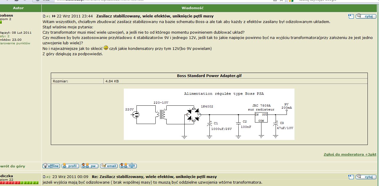

    Witam mam pytanie ponieważ chciałbym złożyć zasilacz 10-sięcio wyjściowy po 9V
    Problem w tym że mam transformator 12V 5A i czy powyższy rysunek nadawał by się na taki mocny transformator ,dodam że pracowało by 10-sięć takich torów tak żeby z każdego toru można było wziąść 9V .

    Jakiś schemat? Zastosowanie? Po co 10 wyjść, skoro transformator ma jedno uzwojenie? Jeśli ma to zasilać np. 10 efektów gitarowych, to pomysł jest błędny - będziesz miał wiele pętli masy i wszystko będzie brumić.

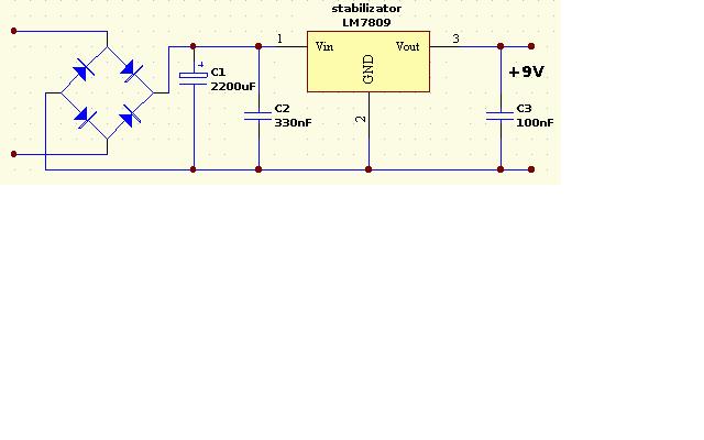

    Zastosowanie to efekty gitarowe mam transformator 12V 5A i chciałbym go wykorzystać go do zasilania 10 -ciu lub wiecej efektów,prąd jaki powinien być w przybliżeniu to max 500mA na jedno wyjscie.
    Czy transformator 12V 5A nadaje się do zasilacza 10x9V DC?
    Znalazłem cos podobnego ,mniej więcej o to mi chodzi tylko dla rozłożenia amperażu powinno chyba być więcej wyjść?
    W sumie to może być nawet inny schemat cos w stylu zasilaczy pedalbordów grunt w tym czy dało by sie taki transformator do tego wykorzystać bo 12V to ma ale 5A to chyba troche za wiele ale mam na dzieję że można było by go wykożystać do zbudowania zasilacza 10x9V.

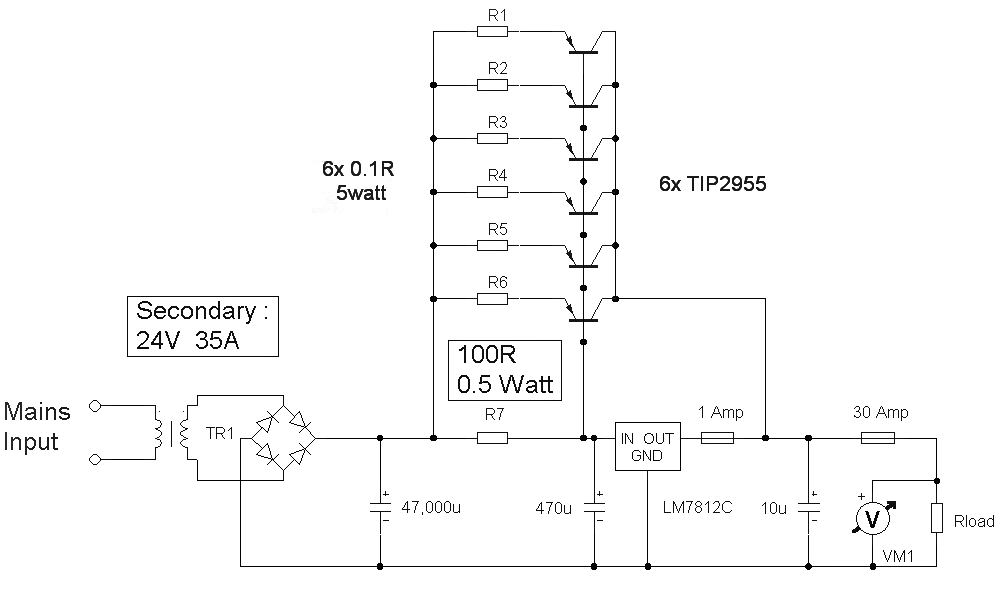

    Jedno trafo, jeden mostek i pięć regulatorów 7809 równolegle, albo jeden regulator i dodatkowe tranzystory z nim współpracujące. Nie będzie problemów, jeśli wszystkie Twoje efekty i reszta sprzętu będą pracować na wspólnym potencjale masy. I nie kombinuj, bo nie przewiniesz tego transformatora dobrze...

    Ale ponieważ widzę, że sobie nie radzisz z niczym, to Ci pomogę, co by mieć święty spokój z tym tematem:
    Tobie starczą dwa tranzystory TIP2955(albo nawet jeden, wtedy nie trzeba rezystora mocy w szeregu), i LM7812 możesz zamienić na taki, jaki jest Ci potrzebny...
    Znalazłeś poprawne rozwiązanie problemu, które nie spowoduje kłopotów z efektami. Ale w tym rozwiązaniu użyto transformatora z wieloma uzwojeniami wtórnymi. Ty takiego transformatora nie masz.
    Stosowanie pojedynczego wyjścia jest błędem! Efekty mają różne połączenia zasilania z masą. W niektórych zasilanie jest odpinane od masy przełącznikiem - użycie wspólnego zasilania może oznaczać kłopot. Do tego dochodzą pętle masy oraz efekty, w których zasilanie nie jest łączone w ogóle bezpośrednio z masą a używa się zasilania symetrycznego ze "sztuczną masą". Możliwości jest zbyt wiele, żeby ryzykować pojedynczy zasilacz.

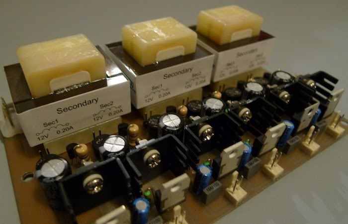

    Czy nie prościej będzie użyć np. transformatorów 230V/12V zalewanych do druku
    w ilości potrzebnej w zasilaczu?
    Są łatwo dostępne po ok. 10 PLN.
    Taki transformator 230V/10 x 12V może być trudno osiągalny i do tego dość nieporęczny.

    Uznałem, że taki transformator z 10 +1 uzwojeniami będzie dość niefortunny konstrukcyjnie - 22 wyjścia na karkasie lub tyleż przewodów wyjściowych - wyjdzie niezła "buła", chociaż pewnie lżejsza niż owe 10 transformatorków.
    Jednakże taki transformator z 10 uzwojeniami jest nietypowy i trzeba go specjalnie wyprodukować, będzie mnóstwo przekładek separacyjnych, itp.
    Tranformatorki pojedyńcze są typowe a oprócz tego owe 10 źródeł zasilania nie musi być w jednym pudełku czy nie będzie to niekiedy wygodniejsze?
    W przypadku spalenia uzwojenia do wymiany mamy 1 mały transformatorek zamiast rozbebeszania owego dużego.
    No cóż - decyzja należy do Ciebie.

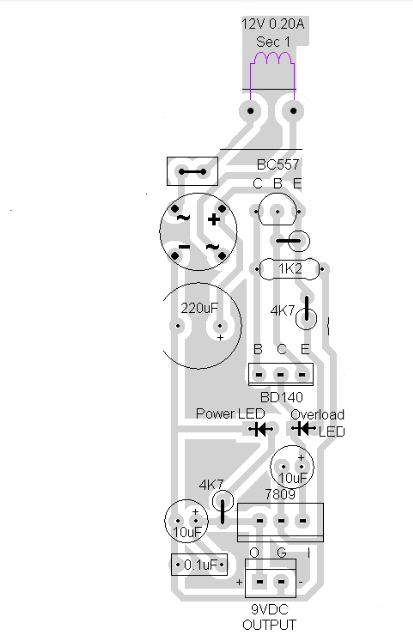

    W przyszłości myslałem o taki i o takim ,chciałbym zrobic te dwa i porównać niezawodność.
    Jest taki zasilacz yankee co w bardzo małej obudowie mieści 18-ście wyjść ,czyli oznacza że bęzdie potrzebował 18-scie uzwojeń ten transformator?
    Widziałem rózne schematy stabilizowania od najprostszych czyli mostek dwa kondensatory i stabilizator i te bardziej rozbudowane układy z overload z tranzystorami .czym się różnią takie zasilacze?

    Może ten zasilacz, co go widziałeś to była przetwornica impulsowa?
    Zasilacze różnią się stopniem skomplikowania i funkcjonalnością. Zabezpieczenie overload zabezpiecza przed zwarciem lub nadmiernym obciążeniem...

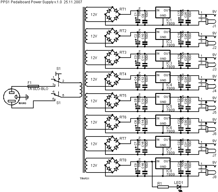

    Robiłem kiedyś taki zasilacz.
    Dwa trafka po 12V każde,6 mostków prostowniczych,6 stabilizatorów troche kondensatorów...
    Poprawnie zmontowane działa idealnie.Żadnych pętli mas.W końcu to 6 niezależnych zasilaczy :idea:
    Zrób według tego schematu.

    Znam ten schemat jest to podstawowy układ dla mnie przy przerobieniu zwykłej 12-nastki na stabilizowany,jest to najprostszy bez zabezpieczeń bez overload i z gorszą filtracją ,mój pierwszy post pokazuje ci zasilacz profesionalny ma ogromne możliwości sceny ,stadiony,areny i w domu oczywiście.

    Jeżeli ma być tanio,to ten układ jest idealny :idea:
    Może i jest prosty,ale spisuje się rewelacyjnie.Zasilacz zbudowany w oparciu o ten schemat("pomnożony"o odpowiednią ilość sekcji)zasila mój pedalboard od dłuższego czasu i jestem z niego bardzo zadowolony.
    Żadnych przydźwięków...

    Zbuduj zasilacz,którego schemat podałeś w swoim drugim poście w tym temacie...
    To jest to czego potrzebujesz.
    Jedno trafo,ale wiele niezależnych sekcji.Każda z osobnym mostkiem prostowniczym oraz stabilizatorem :idea: Co powoduje,że masz kilka zupełnie odseparowanych zasilaczy,pomimo jednego uzwojenia transformatora...
    Żadnych pętli mas...Żadnych przydźwięków,brumów,itp.!
