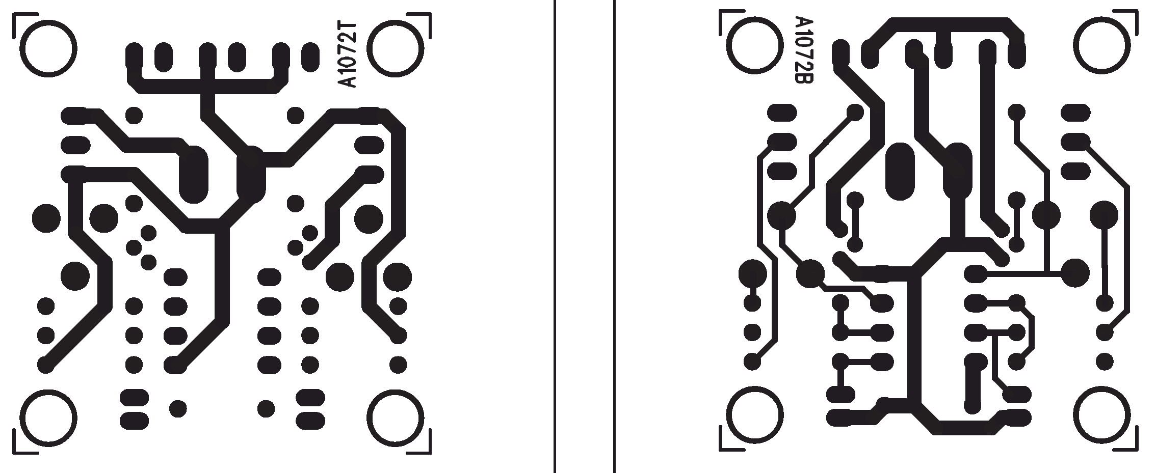

    jeszcze jeden regulator obrotów dwóch wentylatorów na czujniku LM35. Do K2 i K4 podłączamy wentylatory, do K1, K3 podłączamy czujniki LM35, K5 to zasilanie
    C1, C3 = 22uF/16V
    C2 - 1uF/16V
    • Regulator obrotów wentylatora PC wentylatorow2_schemat.gif (11.07 KB) Musisz być zalogowany, aby pobrać ten załącznik.
    • Regulator obrotów wentylatora PC wentylatorow2_mont.gif (12.02 KB) Musisz być zalogowany, aby pobrać ten załącznik.
    • Regulator obrotów wentylatora PC wentylatorow2_pcb.gif (53.81 KB) Musisz być zalogowany, aby pobrać ten załącznik.

    A macie może taki do silnika DC z
    "odwracaniem ciągu" zależnie od położenie potencjometru albo coś do 9.6V/2A ???
