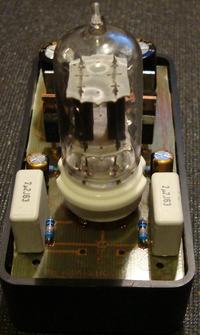

    Wzmacniacz NP-100v12 jest prostym wzmacniaczem słuchawkowym pozwalającym początkującym konstruktorom złożyć swój własny wzmacniacz, a następnie cieszyć się jego lampowym brzmieniem. Słowo konstruktor zostało użyte nie bez przyczyny – budowa takiego wzmacniacza to nie tylko samo zmontowanie płytki, ale także wykorzystanie starych urządzeń jako „dawców” obudów czy elementów do nowej konstrukcji. Celem autora było również utrzymanie kosztów całości na jak najniższym poziomie – konstrukcja ma na celu także poznanie teorii tego typu urządzeń i cieszenie się muzyką z własnego wzmacniacza.

    No więc ja podzielę się swoim wrażeniem ponieważ przed chwilą dosłownie skończyłem wersję beta tego wzmacniacza. Myślę że dyskusja powinna się toczyć raczej na temat dla kogo? oraz po co? Zamiast czy warto? Ja elektroniką lampową zacząłem się interesować zaledwie 2 tygodnie temu i jest to dla mnie jeszcze czarna magia delikatnie mówiąc. Jest to idealne rozwiązanie, koszt tego urządzenia wyniósł mnie zaledwie jakieś 35zł że o walorach edukacyjnych nie wspomnę. Myślę że gdybym wydał 150zł na jakiś inny prosty wzmacniacz i nagle okazałoby się że nie działa to z pewnością nie zachęciło by to do dalszych eksperymentów.
    Wzmacniacz jeszcze nie ma obudowy i wszystko "wisi" natomiast powiem że oczywiście do lampowca jeszcze temu urządzeniu dużo brakuje to jest pewne ale naprawdę nie jest tak źle jak tutaj wróżą niektórzy koledzy. Dźwięk naprawdę jest całkiem przyjemny, nie słychać szumów, brumów itd. Osobiście polecę to każdemu początkującemu w elektronice retro.
    Tutaj jeszcze moje małe pytanie ponieważ nie regulowałem jeszcze IRFów potencjometrami a autor pisze:
    The bias is set by adjusting the 50k trim potemtiometer (P1) until the output side of the MOSFET (Source) is at one-half of the supply voltage (Drain). Adjusting the two trim potemtiometers to one-half of your supply voltage, 6 volts since we are using a 12v supply. You will want to check and reset the bias a few times in the first few hours of use as it will drift while everything settles in.
    Czyli oznacza to iż napięcie między źródłem a masą ma być 2 razy mniejsze niż między drenem a masą?

    Jeszcze jedno małe pytanie, czy przymocowanie radiatorów do tranzystorów i stabulizatorów może powodować "zbieranie" przez nie brumów z sieci ponieważ jak wszystko zamknąłem w obudowie to wcale tak pięknie jak na początku już nie było.
  • #11 11588265
    marek1846
    Posty: 121
    Ocena: 4
    To raczej masa układu jest źle połączona z obudową. Źle nie znaczy, że nie ma kontaktu a nie te miejsce.

    Hybrydowy wzmacniacz słuchawkowy na ECC82 i IRF510
    Oto moje wykonanie wzmacniacza. Problem oczywiście był jak kolega marek1846 zauważył ze źle podpiętą masą. Gra naprawdę fajnie przynajmniej jak dla początkującego:)
