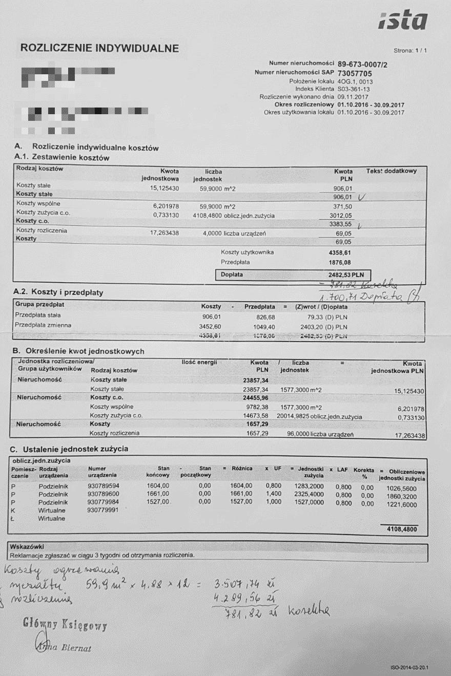

    Podzielnikowa patologia.... Jeszcze na podstawie starego prawa ( art.45a )
    Sygn. akt III Ca 815/16
    UZASADNIENIE
    Wyrokiem z dnia 18 lutego 2016 roku Sąd Rejonowy w Skierniewicach w sprawie z powództwa Wspólnoty Mieszkaniowej (...)/45 w S. przeciwko M. S. o zapłatę umorzył postępowanie w sprawie co do kwoty 389,63 złotych, a w pozostałym zakresie powództwo oddalił.
    Sąd Rejonowy oparł swoje rozstrzygnięcie na ustaleniach, że pozwany M. S. jest właścicielem lokalu nr (...) przy ul. (...) w S..
    Na mocy uchwały nr 1/2008 z dnia 26 marca 2008r. w sprawie utworzenia wyodrębnionego Funduszu Remontowego Wspólnoty Mieszkaniowej (…) oraz określenia sposobu rozliczania kosztów centralnego ogrzewania począwszy od sezonu grzewczego 2008/2009 przyjęto, że w powodowej wspólnocie mieszkaniowej począwszy od sezonu grzewczego 2008 i 2009 rozliczenie kosztów centralnego ogrzewania odbywać się będzie w oparciu o elektroniczne podzielniki kosztów. Dla osób, które nie wyrażą zgody na rozliczenie kosztów centralnego ogrzewania wg elektronicznych podzielników kosztów oraz na ich wymianę i montaż ustalono opłatę ryczałtową w kwocie 3 zł 50 gr/m2 (bez opłaty stałej) powierzchni użytkowej zajmowanego lokalu mieszkalnego płatną przez 12 m-cy, każdego roku. Na mocy tej uchwały postanowiono dokonać wymiany, montażu i zakupu elektronicznych podzielników kosztów.
    Na podstawie umowy sprzedaży ciepła z dn. 30 lipca 2012 r. zawartą z (...) spółką z ograniczoną odpowiedzialnością w S. Wspólnota Mieszkaniowa (...)/45 jest odbiorcą ciepła dla celów ogrzewania pomieszczeń i podgrzania wody.
    Na mocy uchwały nr 14/2013 z dn. 17-09-2013r. właścicieli Wspólnoty Mieszkaniowej (...)/45 w S. zatwierdzono i przyjęto do stosowana regulamin rozliczania świadczeń stanowiący załącznik do niniejszej uchwały.
    Zgodnie z regulaminem rozliczenia kosztów ciepła i zimnej wody regulamin ten określa szczegółowe zasady rozliczania kosztów: energii cieplnej przeznaczonej do celów centralnego ogrzewania (co) i ciepłej wody użytkowej (cwu), zużycia zimnej wody, odprowadzenia ścieków, oraz zasad montażu podzielników kosztów ciepła i liczników zużycia wody zimnej i ciepłej. Zgodnie z regulaminem podzielnik kosztów ciepła to urządzenie pomiarowe służące do rozliczenia ilości ciepła zużytego w lokalu dla potrzeb c.o. (I. pkt 4 regulaminu). Całkowity koszt energii cieplnej z faktur wystawionych przez dostawcę rozdzielany jest na koszty centralnego ogrzewania i koszt podgrzania ciepłej wody wg specyfikacji wynikającej z faktury dostawy dostawcy ciepła. Rozliczenie kosztów energii cieplnej na potrzeby centralnego ogrzewania dokonywane jest raz w roku przez firmę zewnętrzną wybraną przez ogół właścicieli. Koszty energii cieplnej z tytułu opłat dla potrzeb centralnego ogrzewania i podgrzania wody rozlicza się proporcjonalnie do powierzchni użytkowej lokali mieszkalnych (IV pkt 1, 2 i 3 regulaminu). Montażu podzielników kosztów ciepła, ich wymiany i odczytów dokonuje firma zewnętrzna wybrana przez wspólnotę. Koszty energii cieplnej z tytułu opłat zmiennych dla potrzeb ogrzewania rozliczany jest przez firmę zewnętrzną wg zasad wynikających z podpisanej umowy, której treść została zatwierdzona przez wspólnotę. Koszty indywidualnego rozliczania zużycia energii cieplnej obciąża właściciela lokalu. W przypadku uszkodzenia urządzenia pomiarowego lub zerwania plomby z winy użytkownika lokalu rozliczenia dokonuje się na podstawie najwyższego zużycia budynku przypadającego na 1 m2 powierzchni użytkowej. W przypadku awarii urządzenia pomiarowego niezależnej od użytkownika lokalu należność za ciepło zostanie wyliczona na podstawie średniego zużycia energii na potrzeby c.o. w budynku przypadającego na 1 m2 powierzchni użytkowej (V pkt 1, 2, 3, 4, 5 regulaminu). Dla mieszkańców zainteresowanych ryczałtowym opłacaniu kosztów życia energii dla potrzeb centralnego ogrzewania wprowadza się ryczałtową stawkę do opłat za co dla sezonu cieplnego 2014/2015 w wysokości 12 zł 37 gr za m2 /pu lokalu mieszkalnego. Zgłoszenie, od osoby zainteresowanej wnoszeniem opłaty ryczałtowej musi być dla swej skuteczności złożone przed rozpoczęciem sezonu grzewczego, to jest przed datą rozpoczęcia dostarczania ciepła do budynku dla potrzeb centralnego ogrzewania. Koszt zdjęcia podzielników obciąża wnioskodawcę.
    W dniu 24-04-2014 r. pomiędzy (...) spółkę z o.o. Oddział w Ł. a Wspólnotą Mieszkaniową ul. (...) została zawarta umowa, której przedmiotem było rozliczanie kosztów dla mediów określonych w załączniku głównym. Umowa została zawarta na czas nieokreślony. Zgodnie z załącznikiem głównym zakres umowy obejmował rozliczeniach kosztów ogrzewania. Współczynniki redukcyjne niekorzystnego położenia mieszkania ( (...)) obowiązujące w I. dla lokalu na parterze to: 0,8, 0,9, 0,9, 0,8. Współczynnik te stosowane winny być w budynkach wybudowanych po 1 stycznia 1983 r. Budynek, w którym zlokalizowany jest w lokalu pozwanego wybudowany został w 1978 r.
    Budynek, w którym znajduje się lokal pozwanego jest 75 lokalowy. Ciepło do budynku jest rozprowadzane przez z 2 węzły cieplne, które są własnością dostawcy. Węzły te są przyporządkowane tylko do tego budynku. Ciepło jest dostarczane do budynku przez cały rok w sposób ciągły. Dostarczanie ciepła następuje na potrzeby ciepłej wody, a w okresach, kiedy jest taka potrzeba (sezon grzewczy) na potrzeby centralnego ogrzewania. Każdy węzeł posiada licznik dla ilości dostarczanego ciepła. Oba węzły są dwufunkcyjne, posiadają także licznik na zimną wodę, które jest pobierana do wymiennika i tam się tworzy jako ciepła woda. Umowę z dostawcą ciepła ma zawarta wspólnota. Rozliczenie ciepła dostarczanego do obu węzłów odbywa się dwutorowo. Przychodzą dwie faktury, jedna dotyczy tzw. opłaty stałej i jest ona uzależniona od mocy zamówionej w umowie o dostawie ciepła, te faktury przychodzą co miesiąc. Druga faktura dotyczy opłat zmiennych, ona również przechodzi w każdym miesiącu, z tym, że w miesiącu, w którym jest dostawa ciepła na potrzeby centralnego ogrzewania faktura jest większa, bo dotyczy dwóch składników: ciepła zużytego na potrzeby centralnego ogrzewania i ciepłej wody. Na podstawie faktury stałej obliczana jest stawka opłaty stałej dla ciepła, płacona jest opłata z metra kwadratowego każdego lokalu. Rozliczenie opłaty zmiennej jest dokonywane dwutorowo, w okresach kwartalnych rozlicza się ciepło zużyte na potrzeby podgrzania ciepłej wody, a w miesiącach, kiedy jest włączone dostawa centralnego ogrzewania na podstawie wskazań podzielników kosztów ciepła. Rozliczenia tego dokonuje wybrana przez wspólnotą firma (...). Całe ciepło wykorzystane przez wspólnotę zużywane jest przez grzejniki i na podgrzewanie ciepłej wody. Oprócz licznika głównego na zimną wodę są również liczniki na zimną wodę w węzłach. Zarządca nieruchomości K. K. (1) stosuje odpowiedni przelicznik związany ze wskazaniami liczników na zimną wodę w węzłach, wydziela odpowiedni procent tej kwoty za ciepło, na część przeznaczoną do ogrzewania zimnej wody, a resztę na centralne ogrzewanie. W miesiącach, kiedy nie ma ogrzewania cała ta kwota idzie na koszty ogrzewania ciepłej wody. W miesiącach, kiedy jest centralne ogrzewanie, jest to liczone w stosunku do zużycia wody węzłach. Te wartości są zmienne, ten współczynnik jest przeliczany w stosunku do ilości wody zużytej. Do węzłów przychodzi całe ciepło i jest ono rozdzielane na ciepło do centralnego ogrzewania i dla ciepłej wody. Nie ma podziału w węźle na wartości, ile ciepła zużyto na centralne ogrzewanie i ciepłą wodę. Są w użyciu węzły ciepłownicze, które tę informację podają. Wyliczenia dokonywane K. K. (2) zastępują wskazania dwóch ciepłomierzy, gdzie są liczniki.
    Wartości zużytego ciepła jest dzielona w pierwszej kolejności na części wspólne budynku i sumy powierzchni lokali. Stosunek ten wynosi 40 do 60 i wynika z powierzchni części wspólnych do całej powierzchni wspólnej i lokali. Każdy właściciel otrzymuje rozliczenia kosztów ciepła.
    Na częściach wspólnych budynku są grzejniki, z tym, że w piwnicach i pralniach są odłączone, działające grzejniki znajdują się na klatkach schodowych. Te grzejniki w częściach wspólnych nie mają układów pomiarowych. Wkłady pomiarowe są tylko i wyłącznie w lokalach.
    Sąsiedzi pozwanego nie korzystają z ogrzewania, co wynika z rozliczenia tych lokali.
    Za okres rozliczeniowy od dn. 01-05-2013 r. do dn. 30-04-2014 r. firma (...) wystawiła rozliczenie indywidualne dla lokalu przy ul. (...). W rozliczeniu tym wskazano, że z tytułu kosztów stałych c.o. należna jest kwota 152 zł 93 grosze, a z tytułu kosztów zużycia c.o. należna jest kwota 4608 zł 97 gr oraz koszty rozliczenia w wysokości 33 zł 28 gr, łącznie 4795 zł 18 gr, przedpłata 383 zł 10 gr, dopłata 4412 zł 8 gr. W rozliczeniu tym wskazano, że łączne koszty c.o. dla nieruchomości wynoszą 38224 zł 99 gr, z czego 15290 zł na koszty stałe c.o., a 22934,99 zł na koszty zużycia c.o., koszty rozliczenia 2607 zł 23 gr. Współczynnik (...) zastosowany w lokalu pozwanego to 0,9, 0,9, 0,9.
    Za okres rozliczeniowy od dn. 01-05-2014 r. do dn. 30-04-2015 r. firma (...) wystawiła rozliczenie indywidualne dla lokalu przy ul. (...). W rozliczeniu tym wskazano, że z tytułu kosztów stałych c.o. należna jest kwota 147 zł 80 gr, a z tytułu kosztów zużycia c.o. należna jest kwota 8181 zł 84 gr oraz koszty rozliczenia w wysokości 33 zł 28 gr, łącznie 8362 zł 92 grosze, przedpłata 369 zł 51 gr, dopłata 7993 zł 41 grosz. W rozliczeniu tym wskazano, że łączne koszty c.o. dla nieruchomości wynoszą 36943 zł 80 gr, z czego 14777 zł 50 gr na koszty stałe c.o., a 22166 zł 28 gr na koszty zużycia c.o., koszty rozliczenia 2607 zł 23 gr. Współczynnik (...) zastosowany w lokalu pozwanego to 0,9, 0,9, 0,9.
    Kwestia rozliczenia ryczałtowego w powodowej wspólnocie mieszkaniowej była przedmiotem zebrania właścicieli lokali, którzy nie wyrazili zgody na rozliczenie ryczałtowe.
    W sezonie grzewczym 2013/2014 oraz 2014/2015 pozwany M. S. nie zamieszkiwał w przedmiotowym lokalu. W tym okresie wynajmował lokal. W sezonie 2013 i 2014 w lokalu nie zamieszkiwał nikt. W sezonie 2014 i 2015 w lokalu zamieszkiwał jego najemca. W umowie najmu najemcy zobowiązali są zapłacić względem pozwanego opłaty za ogrzewanie w takiej kwocie, w jakiej zażąda od pozwanego wspólnota. Pod lokalem pozwanego są piwnice, które są nieogrzewane, znajdują się tam rury ciepłownicze, które są izolowane. Fundament, czyli poziom do parteru nie jest docieplony. W lokalu pozwanego są 3 grzejniki wyposażone w podzielniki. Na podzielnikach są przykrojone kartki papieru pełniące funkcję „plomby”. Pozwany przedstawiał na zebraniu wspólnoty pomysł rezygnacji z podzielników kosztów jednakże pozostali właściciele lokali byli temu przeciwni.
    W maju bądź też w czerwcu 2015 r. pracownik I. stwierdził brak plomb na 3 urządzeniach w lokalu pozwanego. Stwierdzenie braku plomb nastąpiło już po okresie 30-04-2015r., czyli po zamknięciu okresu rozliczeniowego za sezon 2014/2015. W dniu 24 czerwca 2015 roku założono i zaplombowano ponownie podzielniki.
    Pozwany nie uregulował kwoty 4412 zł i 8 gr oraz kwoty 7993 zł 41 gr z tytułu rozliczenia centralnego ogrzewania za sezon grzewczy 2013/2014 oraz 2014/2015.
    Pismami z dn. 01-09-2014 oraz z dn. 15-09-2014 Wspólnota Mieszkaniowa (...) 45 wezwała pozwanego M. S. do zapłaty kwoty 4342 zł 43 grosze wraz z ustawowymi odsetkami.

    Temat rzeka z którym spotkalem się po raz pierwszy dopiero rok temu odkad kupiłem mieszkanie z tymi złodziejami na grzejnikach. Postaram się przedstawić mój problem.
    Mieszkanie znajduje się na ostatnim czwartym piętrze i jest narożne - blok jet ocieplony.
    1. Zarządca to Spółdzienia Mieszkaniowa
    2. Firma rozliczajaca ciepło - ISTA ( rozliczenie w załaczniku)
    3. Regulaminu spółdzielni w załacznikach
    4. jako że zgodnie z regulaminem spóldzielni przekroczyłem średni karny ryczałt bloku to policzyli mnie jako ryczałtowca a nie jako podzielnikowca ( i to akurat jet dobre , ale tylko częściowo)
    Od kwoty wynikającej z podzielników odjeli koszt ryczaltu i tę sumę skorygowali (odjęli od kwoty niedopłaty). CZYLI PRZEKREŚLILI SAMI SWOJE ROZLICZENIE PODZIELNIKOWE
    I teraz zarzut : stwierdzili że koszt jednego metra ogrzania mojego mieszkania wynika z rzeczywistego zuzycia bloku w poprzednim sezonie grzewczym (30 lokali) podzielonego przez ilość metrów wszystkich lokali w bloku - do tego dodali 120% narzutu (tak jest w regulaminie)- wyszla wtedy stawka 4,88m2. czyli ogrzanie mojego mieszkania 59,9metra x 4,88 = 3507 PLN - według mnie nie jet to rzeczywiste zuzycie mojego lokalu , którego wymaga ustawa
    Nadmieniam że w innej spółdzielni mam mieszkanie 54 m2 które znajduje się 200 metrów obok i jest zasilane z tej samej kotłowni bez podzielników ciepla - koszt ryczałtowy za 1m2 to tylko 3,40
    Wnioski: w mieszkaniu bez podzielników na 1 piętrze jest bardzo ciepło a w mieszkaniu z podzielnikami mimo że są przykręcane jest sporo zimniej a placę za nie sporo więcej! (co jest dowodem że podzielniki i ten system oszukuje). Oba bloki są ocieplone.
    W załącznikach znajduje się rowniez rozliczenie podzielnikowe, pierwsze moje pismo z wnioskiem o ponowne wyliczenie ryczałtu (bez karnego narzutu),a także pismo Spółdzielni z odpowiedzią negatywną. Nadmieniam ze wiem iż w obecnym sezonie grzewczym ryczałtowy karny koszt ogrzani mojego mieszaknie wzronie do 5,61 PLN/m2. W związku z tym za ogrzewanie chcą naliczyć mi prawie 4 100 PLN! Trzeba TO PRZERWAĆ!
    Pytanie jak działać dalej? Czy zgodnie z ustawą mogę bez konsekwencji zdjąć samemu podzielniki w trakcie sezonu grzewczego i oczekiwać rozliczenia według sredniego zużycia z bloku? Jak to dalej rozegrać i co napisać w pismie odwoławczym?
    Mój plan odpowiedzi to:
    - rozwiniecie tematu obliczenia przez nich magicznej liczby 120% - na jakiej podstawie i czemu to nie jest 50% albo np 300%
    (wiem że manipilowali tą wartością w kolejnych regulaminach - zwiekszając tę wartość stopniowo.
    chce domagać się poniesienia przeze mnie RZECZYWISTYCH kosztów ogrzewania bez podzielników ( gdzie w ustawie jest dokładnie to zdanie mówiące o tym że mogą obciążyć tylko rzeczywistymi kosztami.
    - planuje również domagać się otrzymania umowy podpisanej z firmą ISTA ( w celu sprawdzenia kar i warunków wczesniejszego rozwiązania umowy) Grożą mi karami za wycofanie z podzielnikow za wczeniejsze rozwiązanie umowy (chce zobaczyć co jest w tej umowie) .
    - w dalszej kolejności zamierzam zgłosić wniosek o natychmiastowe zdjęcie podzielników (czy mam takie prawo?) l ewentualnie samodzielny ich demontaż - co robić w tej kwestii.
    Proszę o zapoznanie się z moim rozliczenim kosztów , pismem reklamacyjnym i odpowiedzią SM w celu napisania ustalenia dalszych działań i sensownej odpowiedzi SM. Nadmienieam że moim celem jest wprowadzenie w bloku ponownie rozliczenia od kubatury (z częscią lokatorów już rozmawiałem i wyrazili zgode)
    ROZLICZENIE

    witam mam dokładnie ten sam problem - 4 piętro, mieszkanie szczytowe płacę ok 3.5 tys za ok 16 stopni zimą.
    Walczę z nimi już około 5 lat -
    do zdjęcia podzielników nie udało mi się przekonać (potrzeba ponad 50% głosów lokatorów) a to z tego prostego powodu że po prostu sąsiedzi z mieszkań środkowych dostają zwroty - i to nie od spółdzielni tylko od tych z mieszkań szczytowych (czyli od nas).
    Jedyne co udało mi się zrobić to wymuszenie zmiany współczynnika korygującego (z 0.8 na 0.7) niedużo ale zawsze coś. - pewnie na odczepkę zmniejszyli tylko o 0.1
    na sądy nie mam czasu i pieniędzy - jeśli w tym roku historia oszustwa podzielnikowego się powtórzy to na przyszły sezon śrubokręt lub młotek i pozbywam się tego dziadostwa z grzejników. Trudno jak się nie da inaczej, ale w naszym kraju chyba nie.
    przeczytaj to uważnie....

    Czyli odpisz do spółdzielni ,że: Żądam rozliczenia z iloczynu średniej na podstawie faktur .... i dalej .... Jeśli SM UWAŻA ,ŻE NALEŻY JEJ SIĘ WIĘCEJ PROSZĘ WYSTĄPIĆ O ODSZKODOWANIE NA DROGĘ SĄDOWĄ ...i na tym koniec
    NIE PŁAĆ więcej niż zaliczka miesięczna ...a jak zaczną coś wymyślać ponownie pismo o tej samej treści....
    Prawo jest po stronie obywatela....ale z sądami to różnie....

    Tak planuje odpisać! Ale mam pytanie na podstawie jakich faktur (całkowitych kosztów faktur ogrzewania bloku?) Muszę napisać to precyzyjnie. Czy napisać literalnie że jeżeli się nie zgadzają na moje argumenty to proszę o wystąpienie na drogę sądową?
    Czy jako nowy mieszkaniec bloku w którym obowiązuje zastana przeze mnie podczas kupna rozliczenie podzielnikowe domagać się wyodrębnienia mojego mieszkania na alternatywne rozliczenie od metra? Dodam że na 30 mieszkań jedno jest bez podzielników gdyż lokator nie wyraził zgody na ich ponowny montaż przy przejściu na podzielniki elektroniczne (rozliczja go oczywiście według metrów ale + 120% narzutu)
    Czy czytał Pan regulamin spółdzielni który załączyłem? Czy napisać im również że regulamin ten jest niezgodny z prawem? W bloku nie ma ponadto głowic od 2 (+16C) a także nie był wykonany audyt energetyczny. Czy pisać również te argumenty?
    W odpowiedzi napisali mi że doliczają 120% do średniej po to żebym zachowywał się energooszczędnie. Wedlug mnie to jakaś bzdura. Kara pod płaszczykiem dyrektyw unijnych.
    W tej chwili mam złodziejniki na grzejnikach - planuje prosić o ich zdjęcie. Na co spółdzielnia się pewnie nie zgodzi. Po sezonie grzewczym wykażą że mam dużo jednostek i powiedzą mi znowu że zachowuje się nie energooszczędnie. Dlatego wolę tego nie mieć na grzejnikach!
    Jak zdejmę je sam wtedy zapłacę według średniej ale nie wiem czy grozi mi coś od firmy ISTA za to samowolne ich zerwanie. Wniosłem też o udostępnienie umowy z firmą ista. Został jeszcze ten i cały następny rok tej umowy. W obecnym sezonie wiem że mój karny ryczałt wyniesie 4100 PLN. Nie zamierzam tyle płacić bo wiem że to jest kwota sporo zawyżona jak za 60m2 w ocieplonym bloku.
    Planuję również napisać że użytkownik musi zapłacić koszty rzeczywiste które poniósł na rzecz ogrzewania swojego lokalu a narzut 120% nie jest żadną rzeczywistą jednostką która obrazuje moje zużycie. W ustawach jest napisane że ta opłata musi uwzględniać rzeczywiste koszty zużycia.
