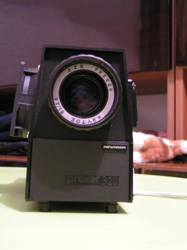

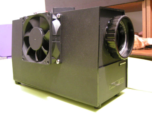

  • Chce wam sie pochwalic jak zrobilem z zwyklego projektora do slajdow Prexer na projektor multimedialny. Baza projektu byl wlasnie stary projektorek do slajdow Prexer, matryca 2" firmy Newision (cena kolo 360zl), dwa wentylatorki no i tyle. Sam montaz wymagal malych przerobek mocowania samej matrycy jak i elektroniki do niego. Projektor posiada zarowke halogenowa 50W, ktora jest umieszczona pomiedzy odblysnikiem a soczewkami (skupiajaca i rozpraszajaca) zwanych inaczej kondenserem.No ale mniejsza oto, wazne ze plan jest bardzo nowatorski a co za tym idzie bardzo tani zarowno w eksploatacji jak i stworzenie go i zlozenie do kupy. Projektor obencnie znajduje sie na stojaku ktory jest na scianie, oddalony od sciany jest 3 metry, a obraz jaki uzyskalem to ponad 60 cali.No coz patrzcie, jak cos to pytajcie...

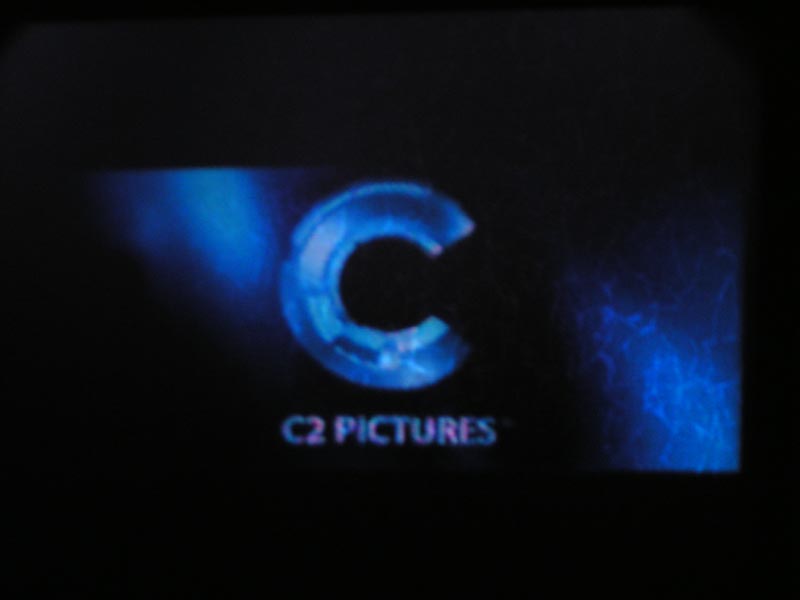

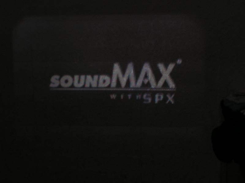

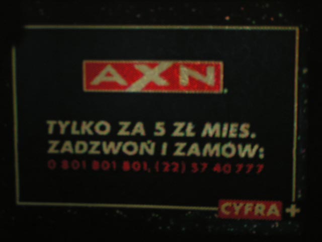

    i kolejna seria zdjec tym razem z projekcji, dodam jeszcze ze projektorek sluzy zarowno do ogladania tv jak i grania na komputerze.
    • Projektor multimedialny z rzutnika slajdów PICT0007.jpg (17.35 KB) Musisz być zalogowany, aby pobrać ten załącznik.
    • Projektor multimedialny z rzutnika slajdów PICT0001.jpg (35.73 KB) Musisz być zalogowany, aby pobrać ten załącznik.
    • Projektor multimedialny z rzutnika slajdów PICT0037.jpg (27.03 KB) Musisz być zalogowany, aby pobrać ten załącznik.
    • Projektor multimedialny z rzutnika slajdów PICT0028.jpg (36.79 KB) Musisz być zalogowany, aby pobrać ten załącznik.
    • Projektor multimedialny z rzutnika slajdów PICT0026.jpg (25.65 KB) Musisz być zalogowany, aby pobrać ten załącznik.

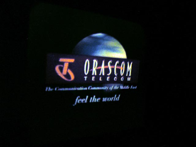

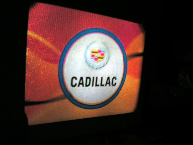

    i ostatnia seria zdjec, aha zapomnialem dodac ze obraz jest wyswietlany na scianie , ktora jest wytapetowana taka biala tapeta pokryta styropianem i ma jakies wzorki, stad te wlasnie slady w jasnych miejscach na przedstawianych obrazach. Zdjecia z projekcji byly robione w ciemnsciach stad na niektorych widac male rozmazanie, dluzszy czas naswietlania w takich ciemnosciach i ruchomy obraz utrudnia zrobienie dobrego zdjecia.

    tak jak pisalem , projektor sluzy wylacznie do ogladania filmow, jakoscia nie dorownuje tym projektorom co sa za 4 tys w zwyz, nie ma co porownywac nowatorskiego pomyslu z duzo lepszymi matrycami, idea tego projektora polega na tym ze za rozsadna kase i w miare mozliwa na kazda kieszen, a juz nie wspomne o wymiarach samego projektora i poboru pradu mozna samemu zrobic w zasadzie COŚ z niczego, a mowie wam warto. A co do tych matryc co wspomniales sa cholernie drogie i praktycznie nie dostepne (pisze o tych 2", 1,8" co sa w prawdziwych firmowych projektorach), robie kolejny projektor bazujacy na 7" matrycy LILLIPUT'a o wysokiej rozdziace (1024x768), a co za tym idzie ma wyjscie D-SUB, czyli jest wtyczka do karty graf. od kompa

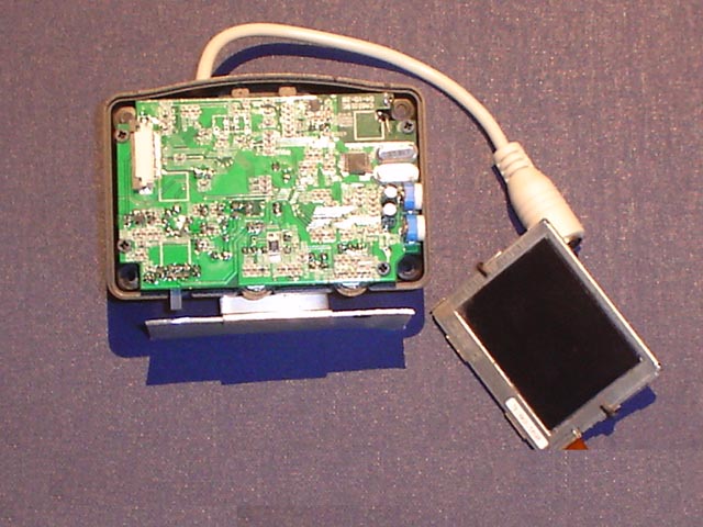

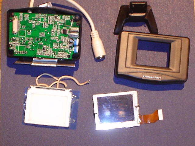

    A wiec zacznijmy od tego co bedzie potrzebne do budowy takiego projektorka, a bedzie to projektor do slajdow sprawny, matryca 2" NEWISION, 2 wiatraki, troszke cierpliwosci i ostroznosci. Oswietlenia jak i calej optyki nie trzeba kupowac, jest w wyposarzeniu kazdego projektora do slajdow, kondenser, lustro zarowka i trafo znajduje sie juz na wlasciwych miejscach wiec nic nie bedzie trzeba kombinowac z ustawianiem calej optyki. Najwieksza uwage nalezy zwrocic na mocowanie matrycy i elektroniki, ostroznosci w jej montazu a w szczegolnosci cienkiej tasiemki sygnalowej no i odpowiednim ustawieniu chlodzenia.
    tak wyglada rozebrany monitorek
    • Projektor multimedialny z rzutnika slajdów Bez nazwy 1.jpg (64.28 KB) Musisz być zalogowany, aby pobrać ten załącznik.
  • #10 1220569
    speed250
    Posty: 181

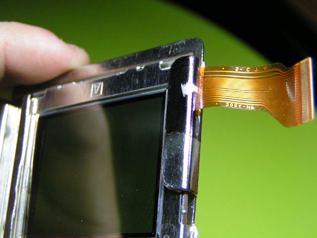

    a to serce naszego projektorka, matryca wraz z elektronika
    • Projektor multimedialny z rzutnika slajdów Bez nazwy 2.jpg (69.75 KB) Musisz być zalogowany, aby pobrać ten załącznik.

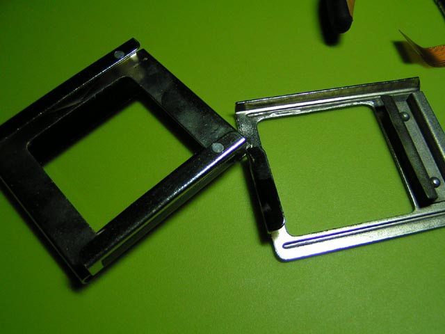

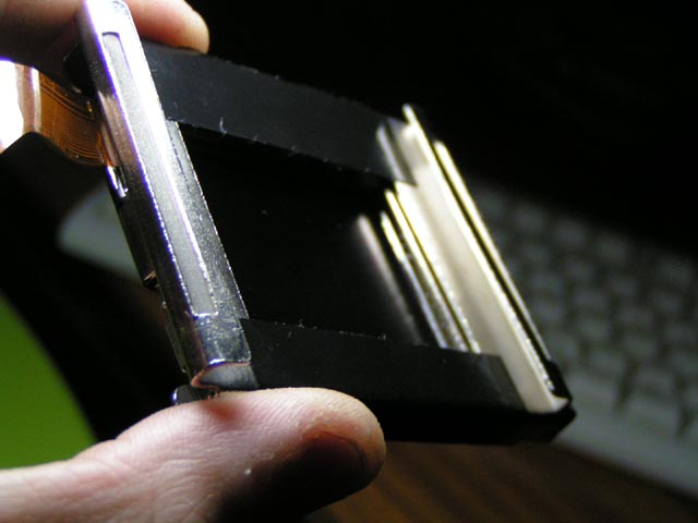

  • #11 1220579
    speed250
    Posty: 181

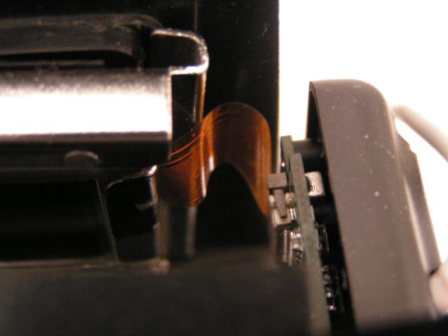

    to jest natomiast ramka w ktorej montujemy lcd, przerobiona oczywiscie z tego podajnika do slajdow, o polowe skrocona i podszlifowana
    • Projektor multimedialny z rzutnika slajdów PICT0006.JPG (35.89 KB) Musisz być zalogowany, aby pobrać ten załącznik.
    • Projektor multimedialny z rzutnika slajdów PICT0005.JPG (41 KB) Musisz być zalogowany, aby pobrać ten załącznik.
    • Projektor multimedialny z rzutnika slajdów PICT0004.JPG (43.58 KB) Musisz być zalogowany, aby pobrać ten załącznik.
    • Projektor multimedialny z rzutnika slajdów PICT0002.JPG (42.4 KB) Musisz być zalogowany, aby pobrać ten załącznik.

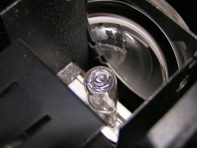

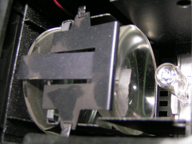

    a tu widoczek na zarowke i lustro ktore odbija zgfromadzone swiatlo, kolejno swiatlo przechodzi przez soczewke skupiajaca, gdzie tam cale swiatlo i te w osi jak i na calym lustrze jest skupiane i przechodzi przez szybke, ktora ta z koleji pochlania ogromna ilosc ciepla,a na koncu zanim swiatlo powedruje na matryce jest soczewka rozpraszajaca , ktora rozprasza swiatlo tylko po powierzchni lcd , tak aby wszystkie brzegi byly doswietlone

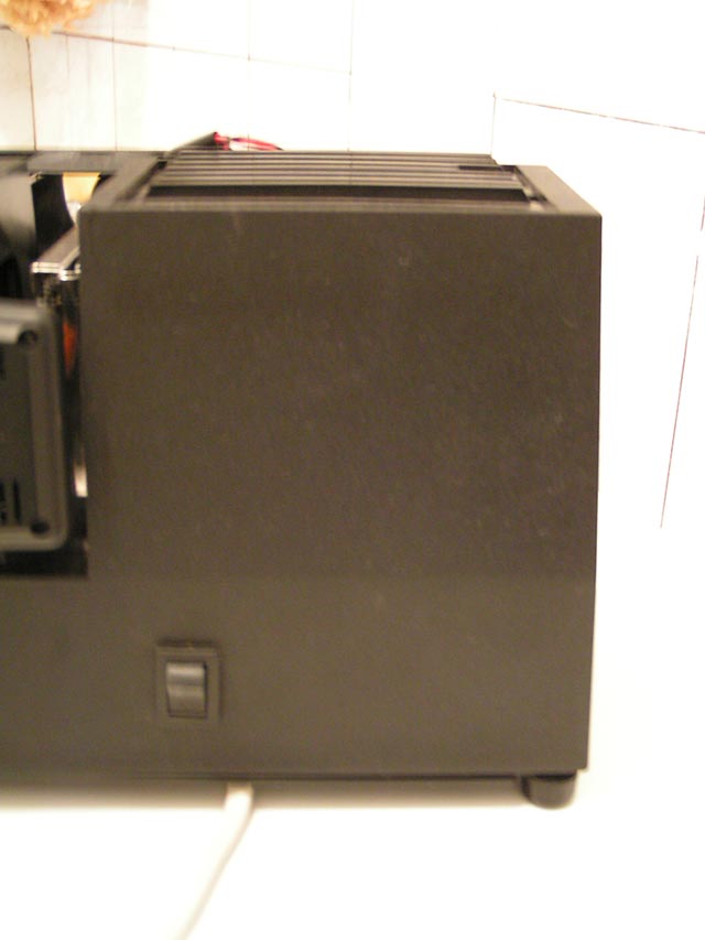

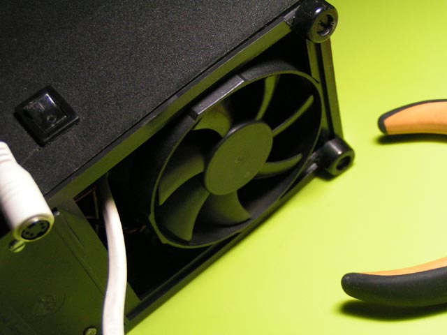

  • #13 1220586
    speed250
    Posty: 181

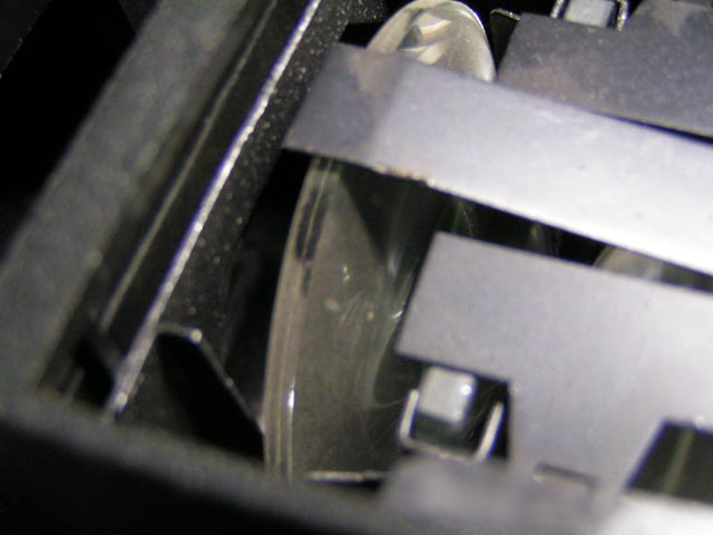

    no i chlodzenie, u mnie rozwiazalem w to bardzo prosty sposob, jak wiadomo cieple powietrze jest lzejsze i wedruje do gory, ja to wykorzystalem i umiescilem wiatrak od spodu, tym sposobem mam przyspieszony ten wlasnie obieg powietrza, dzieki temu temp. jest nie duza w komorze swietlnej, co do chlodzenia lcd, mozna zrobc podobnie albo z boku tak jak ja to zrobilem
    • Projektor multimedialny z rzutnika slajdów PICT0007.JPG (40.79 KB) Musisz być zalogowany, aby pobrać ten załącznik.

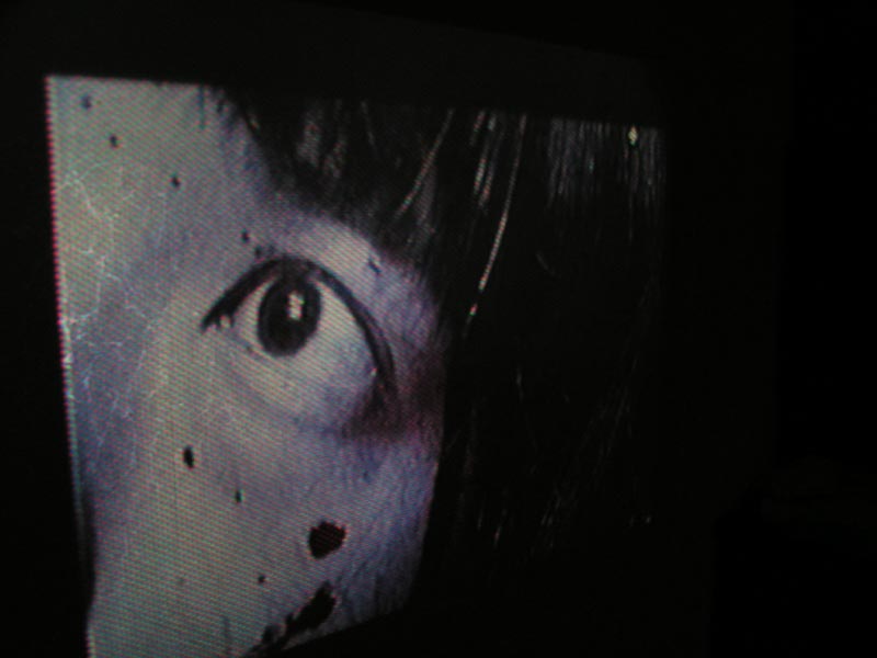

  • #14 1220937
    speed250
    Posty: 181

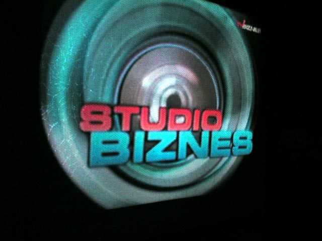

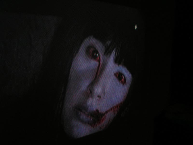

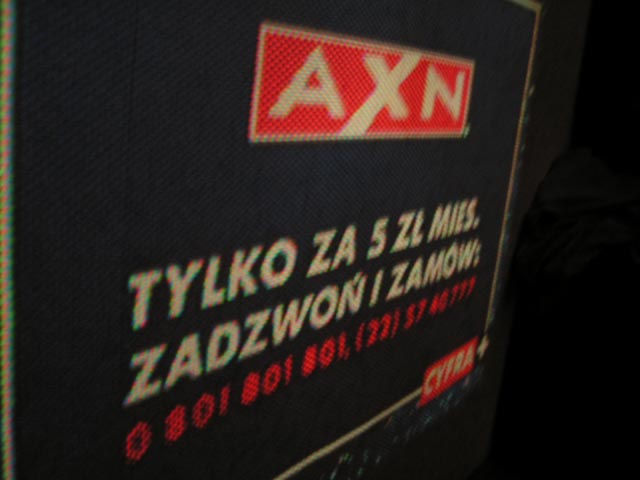

    przekatna wszystkich fotografowanych zdjec to ponad 160 cm przekatnej , obraz testowy robiony na gladkiej bialej scianie w półmroku dzis rano, kolejne fotki wieczorem z testow obrazow i zastosowan
    • Projektor multimedialny z rzutnika slajdów Bez nazwy 1f.jpg (45.39 KB) Musisz być zalogowany, aby pobrać ten załącznik.

    Ocena: 23
    Super pomysł. Gratulacje!
    Mam tylko takie małe pytanko - co z martwymi pixelkami na matrycy LCD ?;-) Czy w takim mini TV matryce sa pozbawione DEAD pixeli, czy jak sie trafi?

    przed rozbiorka takiego lcd'ka jak go juz kupicie , podlaczcie go do tunera czy vide'a, moze sie zdazyc ze traficie na taki lcd, wiec odrazu trzeba go reklamowac.

    Tylko sprawa przy zasysaniu powietrza z dolu obudowy- uwaga na zakurzenie. La przy takich wymirach kazdy zaciagniety kurzyk bedzie widoczny na latrycy.
  • #20 1221235
    speed250
    Posty: 181
    no niestety kurz jest wszedzie, trzeba przedmuchiwac co jakis czas ten projektorek, aha nie palcujcie tego lcd, sa widoczne slady na scianie czy tez ekranie. Najlepiej przykrywac czym taki projektor jak nie pracuje zeby sie na niego nie kurzylo. Sluszna uwaga Erwin o ktorej nie wspomnialem wczesniej.

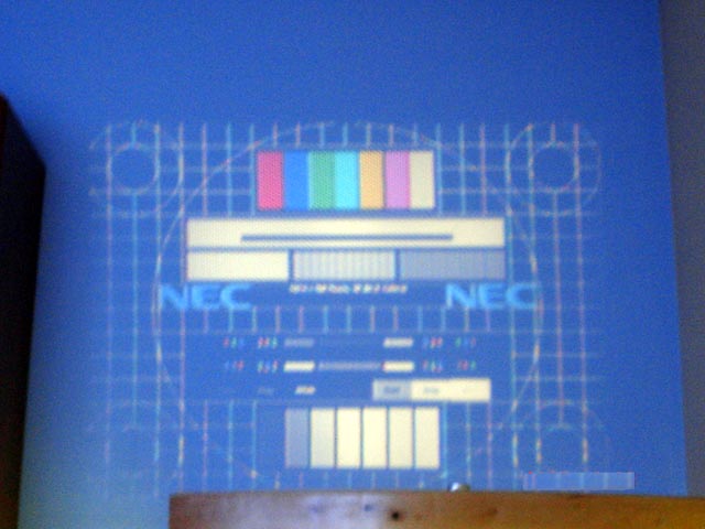

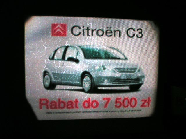

    obraz jest dokladnie taki jak na screenach a projektor zostal zrobiony wlasnie z mysla ogladanie glownie tv czy filmow z komputera, do tego miedzy innymi mi sluzy, film, mecze, relacje z wyscigow wszystko wygladana SUPER!!!
    wczorajsze zdjecia z projekcji, widac tu rogi nie doswietlone, ale to juz poprawilem
    ekranu nadal nie mam stad te wzorki jak wczesniej, obraz wyswietlany na tapecie bialej z steropianem i takimi wzorkami
    [scal. 3molo]
    • Projektor multimedialny z rzutnika slajdów PICT0050.JPG (51.59 KB) Musisz być zalogowany, aby pobrać ten załącznik.
