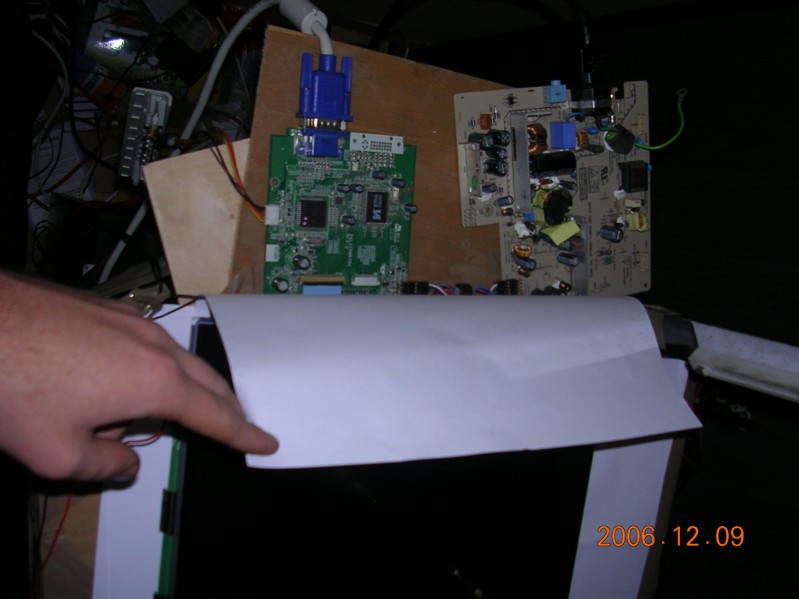

Dyskusja dotyczy budowy projektora multimedialnego DIY opartego na matrycy LCD i rzutniku pisma, głównie wykorzystującego matrycę i elektronikę z monitora Belinea 101525. Autor projektu zastosował matrycę LCD wyjętą z uszkodzonego monitora, umieszczoną nad rzutnikiem pisma ze szkoły, chłodzoną czterema wentylatorami (dwa wyciągające i dwa dmuchające powietrze między matrycę a szybę rzutnika). Koszt całej konstrukcji wyniósł około 1200 zł, z czego monitor kosztował około 400 zł, a rzutnik około 100 zł (często pozyskiwany ze szkół). Obraz jest oceniany jako wyraźny i jasny, szczególnie w zaciemnionym pomieszczeniu.
