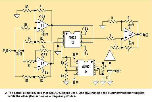

    Koder Stereo na AD633 http://www.analog.com/en/prod/0,,773_862_AD633,00.html
    http://www.elecdesign.com/Articles/Index.cfm?AD=1&ArticleID=2685
    Jak zbudować koder stereo? Szukam sprawdzonego schematu i wzoru płytki PCB
    U4- pracuje jako podwajacz czestotliwosci 19KHz (takiego kwarcu to jescze nikt na elektrodzie nie szukal
