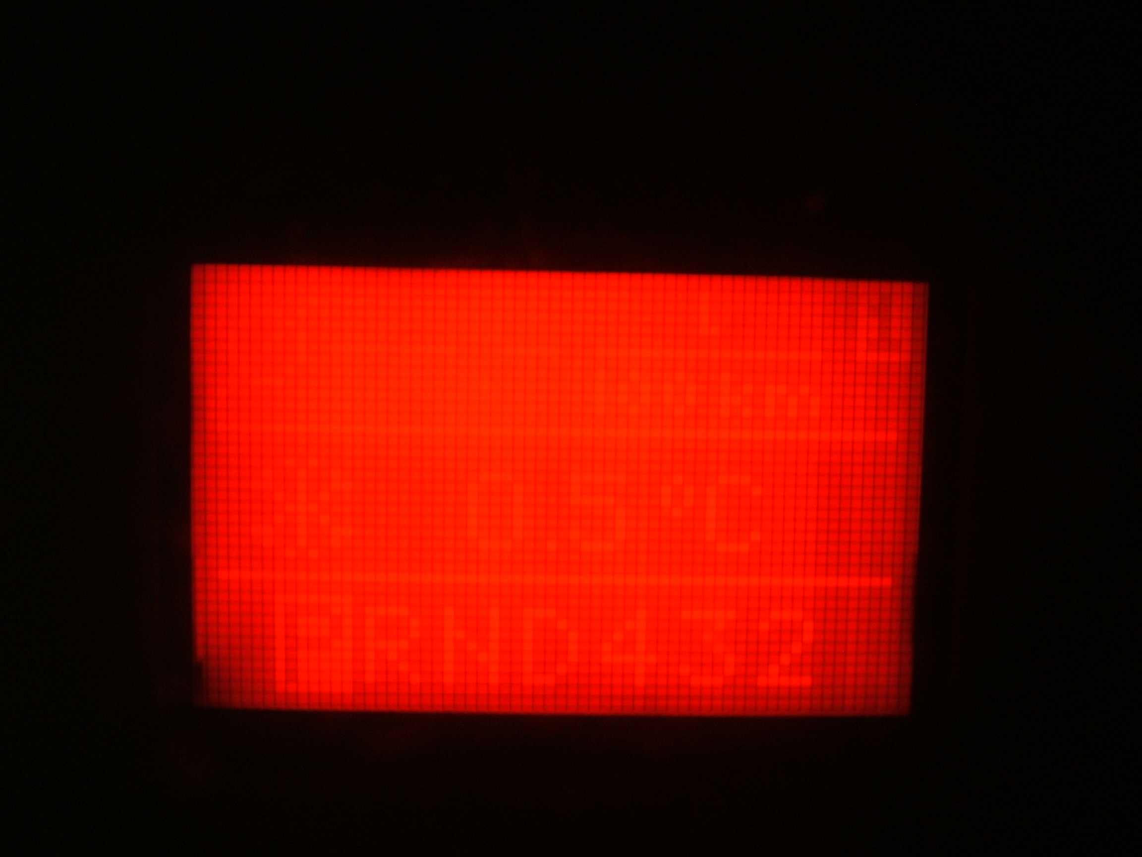

    Uszkodził mi się wyświetlacz w moim Passacie, tzn. jest to tzw pół fis i wyświetla wszystkie funkcje prawidłowo ale nie widać za bardzo, bo jest przekontrastowiony, wszystkie piksele świecą. Początkowo działo się tak tylko czasami ale potem coraz częściej a teraz już ciągle. Próbowałem kilkakrotnie przelutowywać okolice wyświetlacza myśląc że to zimne luty ale bez rezultatu. W końcu zakupiłem inny licznik o takim samym numerze, czyli 3B0920822A. Mam w związku z tym pytanie, czy uda mi się go wymienić zachowując stare dane mając do dyspozycji jedynie kabel VAG KKL PL USB FTDI 232 RL?

    Wyciągnąłem licznik i niestety mimo tego samego typu jest całkiem inny, jest produkcji VDO a ten który zakupiłem jest made in Spain nie wiem jaka to produkcja.
    W moim wyświetlacz jest połączony ze szkłem flexem a ten hiszpański poprzez gumki. Próbowałem jeszcze bawić się flexem ale bez rezultatu, wyświetlacz nadal "świeci". Sczytałem zawartość eepromu 93C86 ale skoro to inne płyty to kopiowanie wsadu do drugiego nie ma sensu. Nie za bardzo wiem jakie teraz podjąć kroki czy szukać kogoś z odpowiednim sprzętem by to zrobił, czy nie poddawać się i próbować coś samemu z Waszą pomocą...
