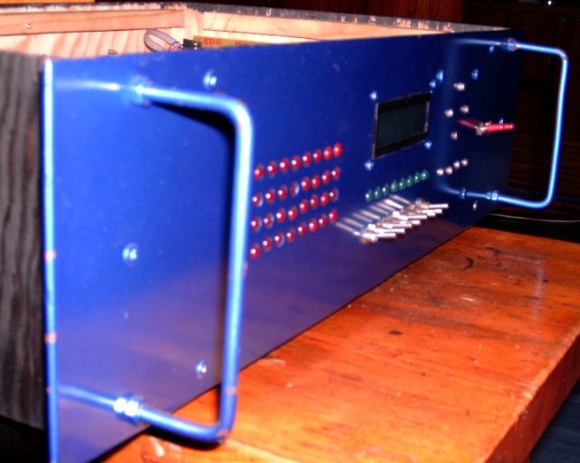

  • Przedstawiam mój własny komputer świetlny. Układ bazuje na scalaku AT89S53 Wybrałem taki ze względu na 12kilo Flasha. Całość ma konstrukcję modułową i daje się łatwo rozbudowywać. Bazuje w dużym stopniu na układzie do Discolitez-a generalnie sygnały z układu do discoliteza zostały "przepuszczone" przez mikroprocesor co stwarza nowe możliwości można np zapisać do pamięci sekwencję a później odważać ją w pętli bez udziału PC. Układ wyszedł stosunkowo drogo jak na razie siedzi w nim 5szt PCF8574 a będzie jeszcze więcej gdyż na razie zrealizowałem tylko 16 kanałów fundusze i bak czasu nie pozwalają na dokończenie. Sterownik powstał 2 lata temu objeździł już sporo imprez i obyło się bez większych usterek raz padł jeden triak. Największy mankament to brak wejścia analogowego planuję je wykonać w najbliższym czasie. Sterownik posiada 14 zaprogramowanych sekwencji oraz 2 dodatkowe z których jedna można tworzyć ręcznie druga zapisać na zasadzie "nagrania" z komputera. Obsługa całości jest intuicyjna dzięki klawiszom nawigacyjnym oraz menu podobnemu do tych w starych telefonach komórkowych. Oprogramowanie zostało napisane w bascomie 8051. Troszkę nietrafionym pomysłem okazało się przepuszczanie 230V przez złącza DB15 Znacząco ogranicza to maksymalną moc jaka można pobrać z jednego kanału. Planuje to przerobić na jakieś sensowniejsze złącza. Co prawda nie zdarzył mi się jeszcze przypadek "nadpalenia" styków.
    Wszelkie komentarze mile widziane :D
    Ps. Jak odzyskam aparat to wrzucę lepszą fotkę płyty czołowej.

    Bardzo profesjonalnie wyglada - mam tylko pytanie odnosnie bateryjek (wygladaja mi na AAA) - moze by jakies akumulatorki? (wlasciwie jaka funkcje pelnia?).

    Drewniana obudowa nie podoba mi się! :) Nie ma chłodzenia- ale mówię to z perspektywy konstruktora urządzeń lampowych, które przecież się mocno grzeją i wymagają odpowiedniego chłodzenia. Ale panel naprawdę ładny- należy się pochwała. Wymiary takie jak do racka? Bo jakoś żadnych otworów mocujących nie widzę...

    drewniana obudowa ma tutaj duze powodzenie - bezpieczna jest !!!!!

    Bateryjki to zwykłe AA służą do podtrzymania RTC po wyłączeniu zasilania. Drewniana obudowa fakt na pewno jest bezpieczna a wybrałem taki materiał ze względu na brak innego w odpowiedniej ilości Przednia płyta to blacha. Miał być rozmiar racka ale jak to robiłem to jeszcze nie bardzo wiedziałem jakie taki rack ma wymiary :/ Niestety wyszło trochę mniejsze :( Co do chłodzenia to tu się nie za bardzo ma co silnie nagrzewać triaki przy takich obciążeniach przy jakich pracują są ledwo letnie jedyne co dość mocno grzeje to stabilizator 5V.
