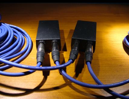

    Wnerwiala mnie jakosc tanich kabli chinch a potrzebne mi byly 10 metrowe wiec wykonalem cos takiego:
    2x10 kabla mikrofonowego alphard po 2,5zl/m
    4x wtyk Jack firmy Neutrik
    4x gzniazdo jack no name ale dobrej jakosci
    4x gniazdo zloty chinch
    1x gniazdo maly jack stereo(raczej nienajlepszy ale innych nie bylo)
    2x obudowa z-7
    Przewody mikrofonowe zakonczylem wtykami jack. W obudowach wykonalem przelotki z jackow:) na 1. chinche do wzmaka 2. malego jacka do kompa. Roznicza w dzwieku jest kolosanla - w koncu to 10m, Bas jest duzo glebszy a wysokie wyrazniejsze, nie jestem jakims audiof....uf nie wypowiem nawet tego slowa i tylko tyle w dziweku potrafie opisac:) (no ale ja wszelki wypadek gdyby to czytal ktos kogo nawet nie chce nazywac to od razy mowie ze scena jest *******iście szeroka a bas jest miesisty jak kobyla.)
    Ponizej fotki.

    Takie bylo zalozenie stad sa jacki a nie chinche:) Czesto grywam na roznych imprezach a tam w sprzecie najczesciej sa jacki.

    mnie tez smieszylo ale jednak na 10m to miezy tania chinszczyzna gdzie ekranleci obok zyly.. a kablem mikrofonowym roznica jest zauwazalna. Moze przesadzilem z tymi tonami ale naprawde ladniej to brzmi:)

    Kabelki za wporzadku. Ekran w miare szczelny (nie ma folii) sporo gumy dobrej jakosci, obok zyl leci sznurek wzmacniajacy. Takie pudelko musialem zrobic bo 2 grubych przewodow nie wepchnalbym w malego jacka:) a nie lubie lutowac i izolowac kabli. Z malym jackiem jest problem bo praktycznie nie da sie kupic takiego wtyku o dobrej jakosci:| Lepiej kupic gotowy przewod z malym jackiem i odciac wtyczke po drugiej stronie.
