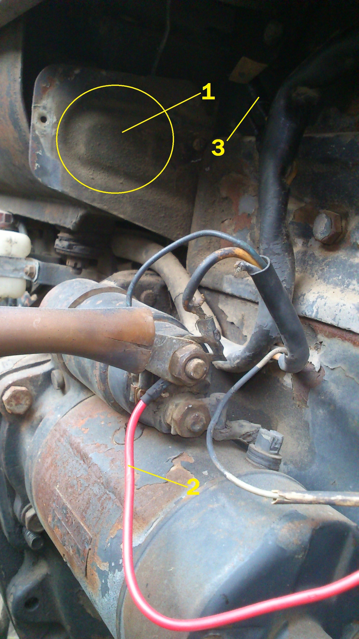

    Zamierzam się z zakupem nowych akumulatorów oraz wymianę prądnicy na alternator w traktorze Ursus c-360, od razu zaznaczam ze jestem kompletnie zielony w dziedzinie elektryki.
    Proszę o rade czy alternator c-360 14v 45a gmp za 167,90zł to rozsądny wybór spośród tych zamieszczonych na tej stronie: http://www.sklep.mizar.com.pl/c360-c-7_9.html?page=1
    Zauważyłem, że ten alternator ma regulator napięcia oraz wspornik. I teraz następne pytanie, czy ten regulator oraz wspornik mi się do czegoś przyda czy możne być alternator bez tych "bajerów".
    Czy po zakupie takiego alternatora mogę go podłączyć do starej instalacji po prądnicy czy muszę zakupić np: http://www.sklep.mizar.com.pl/instalacja-laczona-c360-przystosowana-do-alternat-p-894.html
    Proszę o radę, z góry dziękuje za rzetelne odpowiedzi.

    znam te alternatory GMP ładowanie jest ok .Wspornik pasuje prawie idealnie,czasami trzeba dołożyć tulejkę lub kawałek rurki, na pewno coś znajdziesz.
    A co do instalacji jest jedna mała zmiana,wypunktuję jak to zrobić:
    1. odkręć stary regulator z mocowania,przewody zostaw podłączone
    2.na jednym styku łączą się dwa przewody-z prądnicy (16)-do regulatora i z regulatora do kontrolki.
    3.te dwa przewody odkręcasz i łączysz na stale i izolujesz.Pozostałe dwa przewody przykręcone do dwóch innych styków odkręcasz i izolujesz .każdy osobno
    4.teraz na miejscu prądnicy masz alternator i starą instalację ,dwa przewody.
    Bierzesz przewód zielony (czasami się kolory nie zgadzają) i dotykasz do końcówki
    na alternatorze z nakrętką na klucz "8" powinna się zapalić kontrolka ładowania.
    Jeśli nie to próba z drugim przewodem.Jak działa wolny przewód izolujesz lub ucinasz
    do niczego już nie będzie potrzebny
    5.W komplecie z alternatorem powinien byc przewód czerwony który podłączasz z alternatora z zacisku na klucz"10" do rozrusznika .
    no i próba :)
    Powodzenia !!

    Ursus c-360: Czy alternator 14V 45A GMP to dobry wybór do wymiany prądnicy?
    1 - Skręcone, zalutowane oraz zaizolowane przewody (jeden przewód od starej prądnicy z nowym od alternatora).
    2 - Przewód który odizolowałem ze starej prądnicy.
    1 - Puste miejsce po starym regulatorze napięcia.
    2 - Czerwony przewód z alternatora połączony na "+" od rozrusznika.
    3- Skręcone, zalutowane oraz zaizolowane dwa przewody z 1 styku z starego regulatora napięcia.
    Może nie jest to jakaś super fachowa robota ale wydaje się ze wszystko działa. Po włożeniu kluczyka do stacyjki zapalają się kontrolki od ciśnienia oleju oraz od ładowania. Po zapaleniu ciągnika gasną.
    I teraz mam jeszcze pytanko, założyłem nowe akumulatory, dwie 6-tki - jak sprawdzić czy alternator w ogóle działa i doładowuje je?

    Zmierz napięcie woltomierzem jak ma około 14 V to alternator ładuje.

    Najlepiej je mierz przy rozruszniku tam gdzie podpiąłeś kabel od alternatora. :D
