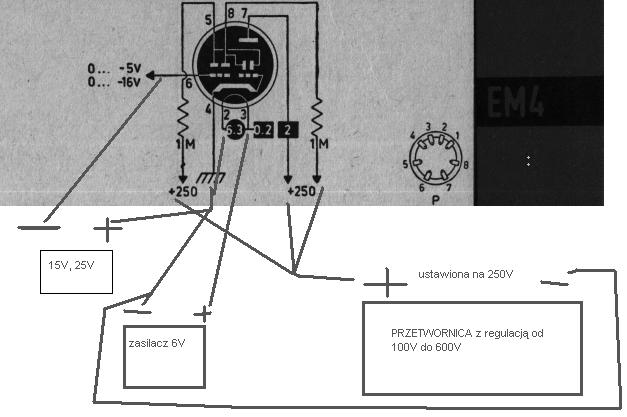

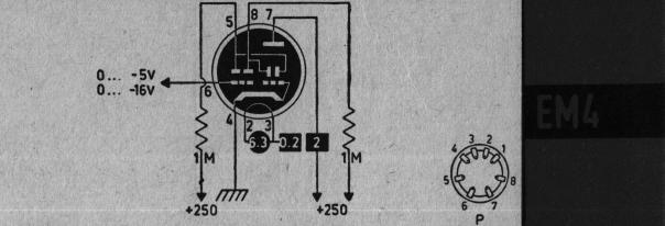

    2. Z lampy EM4 mażna zrobić chyba jakiś prosty wzkażnik wysterowania, tak ? Może ktoś już takie coś robił, więc proszę o wskazówki jak to zrobić, Gdzie co podłączyć.
    Czy nóżke 6 trzeba podać sygnał z wzmacniacza przez diode prostowniczą ?. Poniżej schemat EM4.
    Chhciałbym ją zasilic z przetwornicy z 12V na 250V, można ja tak zasilać ?
    Z żarzeniem nie ma problemu, z jakiegoś zasilacza dam.
    Proszę o rady i wzkazówki i oczywiścnie o schematy, <takze do innych lamp, które wyżej napisałem>.
    Najbardziej mnie interesuje ten wzkażnik wysterownia do mojego wzmacniacza. Bo podeszłaby chyba ta przetworniczka którą mam.

    Dziś robiłem wskażnik na lampie EM4. Wygląda ona na prawie nową, jest getter, grzejnik nie przepalony, ale co:
    dałem zasilanie z przetworniczki <ma ona regulowane napięcie> dałem tak jak na schemacie czyli 250V.
    Na siatkę podałem -15V <z osbnego zasilacza> względem katody i nic! lampa ledwo co świeciła. Zarzenie wynosiło 6V. Lampa dopiero po podaniu napięcia 350V zamiast 250V troszkę zaswieciła. Ale nie wpełni i nie jestem zadowolony.
    Co mogło być przyczyną ?
    Czy było to spowodowane brakiem opornika 2Ω na 7nożce lampy?<nie go miałem pod ręką>
    Pozdrawiam!
    Ps. dawałem nawet żarzenie 7V przez parę sekund ale to nic nie pomogło.
    A tak ją podłączyłem<schemat>, pewnie żle bo lampa wygląda na sprawną i niezniszczoną. Bardzo mi sie spodobało jak troszkę zaświeciła na zielono :sm2:

    1. To nie jest opornik 2Ω, tylko oznaczenie przeplywajacego pradu wielkosci 2 miliamperow.
    2. podepnij siatke sterujaca EM4 do MASY! Napiecie siatki -15 moglo spowodowac brak swiecenia oczka.
    3. Czy na twoim egzemplarzu EM4 widoczne sa jakby "promyczki"? takie wyrazne kreski od srodka na zewnatrz tarczki ekranu? Jesli tak, to moze oczko zdechlo ze starosci - wypalony luminofor.... :( mam 2 lampy EM4, na bance jednej widac jakby niebieskawy nalot, druga jest czysta, zadna nie swieci... a to takie ladne lampy.....

    Czyli mam nóżke 6 podpiąć do masy tak ?
    Jeśli tak to ok.
    Pozdrawiam!
    ps.Jak odpali to będzie spoko. Aha nie mam kreseczek, na luminoforze, a lampa wydaje sie być w bardzo dobrym stanie.Chociaż jak sie dobrze przygląde to są 2 małe promyczki, prawie niezauwarzalne.I nie ma niebieskawego nalotu.

    możliwe, że cię zmyliłem... nie pamiętam czy oczko rozchyla się, czy kurczy kiedy maleje nap. na siatce... Spróbuj zewrzeć nózke 6 do masy, wtedy nic nie może się stać oczku - lampy są bardzo odporne na błędy, trudno je zepsuć w porównaniu do tranzystorów. W każdym razie, kiedy ja podłączyłem (na próbę) obydwie anody triod (n. 5, 8) i ekran (n.7) do +250V a katodę do masy, to to moje oczko zaświeciło, ale zbyt słabo... to nie to...

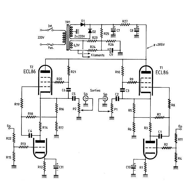

    A i to sie tyczy http://haute.fidelite.com.online.fr/DIY/LED-mu-follower/DIY-mu-follower.html "preampa"
    Ma on byc przedwzmacniaczem między komputerem a wzmacniaczem na MOSFET-ah będzie to wszystko ładnie współgrało ze sobą ?
    Aha i co z tym żarzeniem bo ECL86 ma 6,3V a Pcl86 13,5V muszę dać 13,5V , inaczej sie nie da, nie ? Bo na schemacie jest są ECl. A ja mam tylko PCL86 4sztuki.

    :( czy nikt nie wie czy można zasilać ten Preamp z przetwornicy do stroboskopu ?
    I jeszcze jedno:
    Czy stosując elementy jak na schemacie można zrobić ten preamp na samych częściach triodowych ? Ma to współpracować z komputerem.
    Tu schemat dla szybkich:

    Da rady, ale będziesz się musiał nieco wysilić żeby do wzmacniacza nie przedostawały sie żadne śmieci.

Wzmiankowano również o problemach z lampą wskaźnikową EM4, gdzie prawidłowe podłączenie siatki sterującej do masy jest kluczowe dla jej świecenia. Podkreślono, że lampy są odporne na błędy podłączeń, ale luminofor może ulec wypaleniu z wiekiem.
Dostępne schematy i przykłady konstrukcji wzmacniaczy na PCL86 można znaleźć na stronach internetowych, m.in. haute.fidelite.com.online.fr oraz bonavolta.ch. Wzmacniacz na PCL86 jest prosty do wykonania, a charakterystyki katalogowe lampy ułatwiają dobór punktu pracy. W przypadku lamp PFL200 napięcie anodowe może być wyższe (około 170V), a ich duże nachylenie wymaga odpowiedniego doboru rezystorów katodowych.
Podsumowując, budowa prostego wzmacniacza lampowego na PCL86 jest możliwa, wymaga jednak zasilania wyższym napięciem anodowym niż 60V, odpowiedniego żarzenia szeregowego oraz zastosowania transformatora głośnikowego dedykowanego do lamp trioda-pentoda. Przetwornica impulsowa może być użyta jako źródło zasilania, pod warunkiem dobrej filtracji. Dostępne są schematy i przykłady konstrukcji, które ułatwiają realizację projektu.
