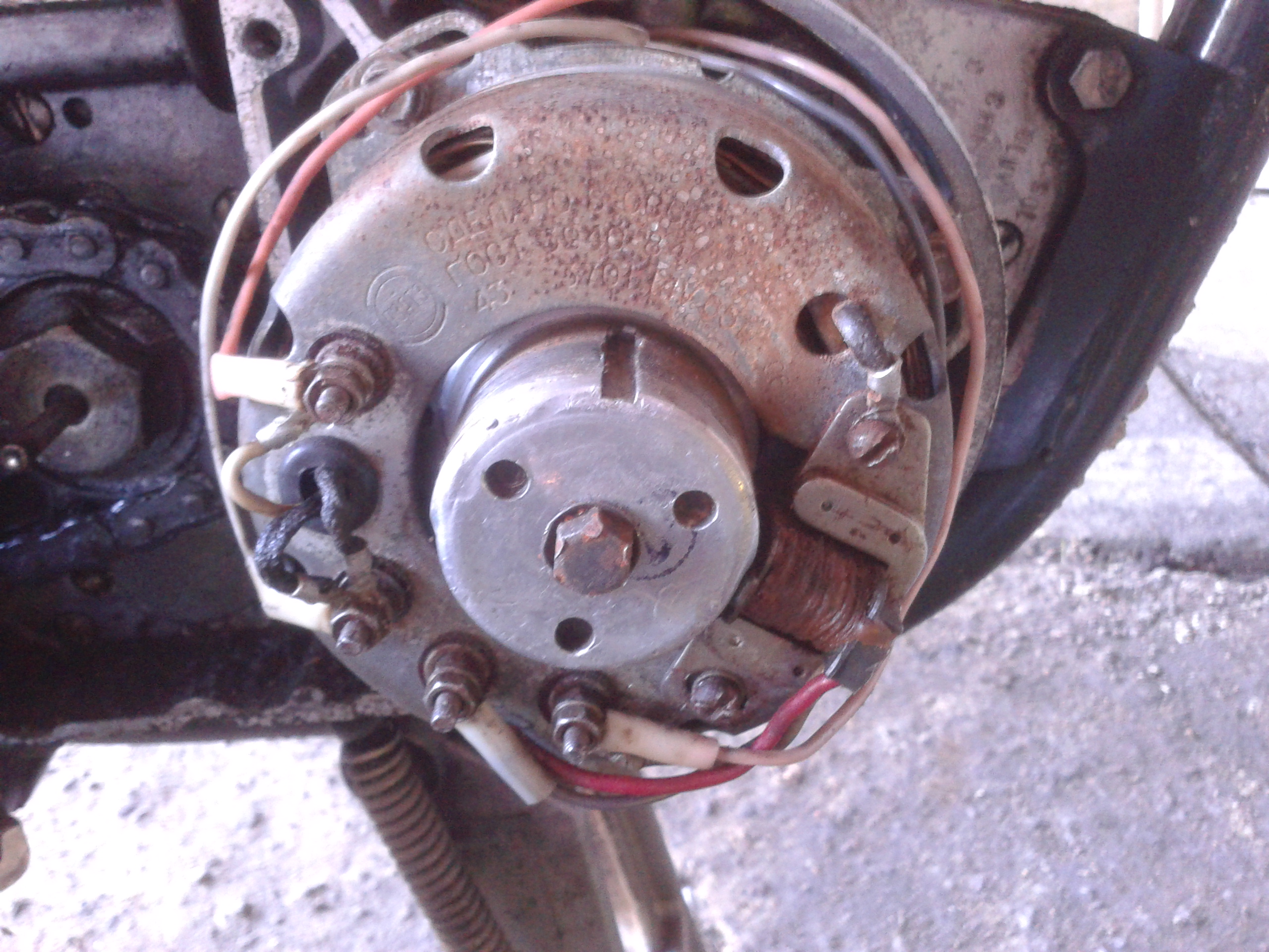

Mińsk 125 - jak zwiększyć napięcie prądnicy z 7,2V do 12V?

    Wygląda na to, że uszkodzona prądnica, przydałoby się zdjęcie.

    Musisz zdjąć iskrownik i zobaczyć uzwojenie czy nie jest spalone.

    Zacząłbym od pomiarów rezystancji do masy i napięć AC odłączonej prądnicy - bezpośrednio na kablach. Jeżeli jest regulator, to on może bruździć lub kable mogą być gdzieś zwarte.
    A te 12V 65W to tylko wartośći tzw. nominalne. Napięcia na samej pradnicy zmieniają się w szerokim zakresie w zależności od RPM i obciążenia.
    Sprawdź czy wirnik nie ociera o stojan!

    Jeżeli kolega marhond73 pisze, że napięcie bez zmian po odpięciu modułu, to może być częściowo spalone uzwojenie.

    Sprawdź jakie masz napięcie na zaciskach O1,tym lewym i prawym O1 względem masy.

    Dobrze że zrobiłeś zdjęcia.
    Napięcie powinno być na O1 względem masy, nie wiem co jest na O2, bo według schematu wyjścia takiego nie ma. Jeżeli możesz zrób jeszcze zdjęcie tej lewej kostki, tak by było widać przewody.
